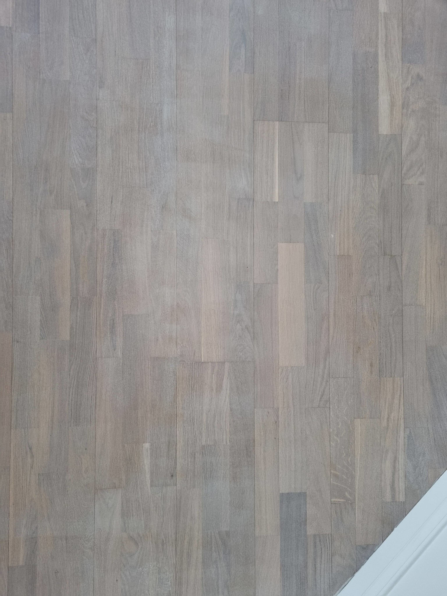

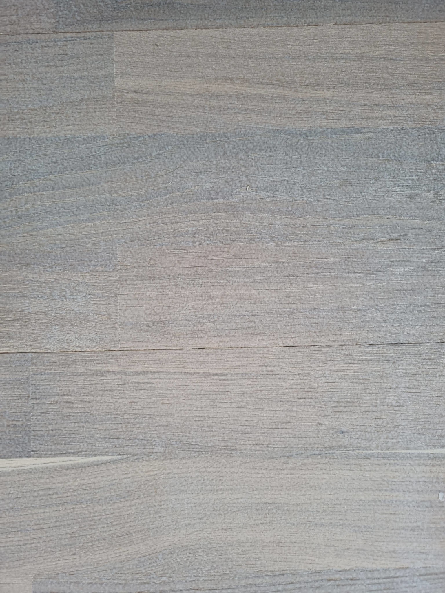

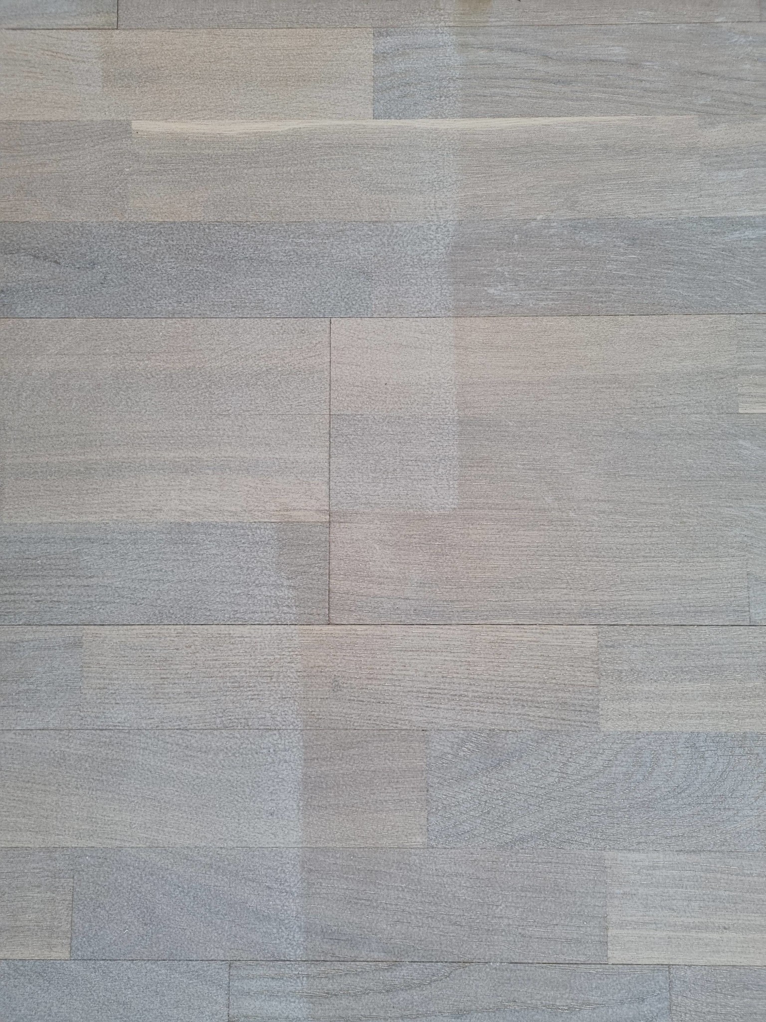

Vi har just nu hantverkare som renoverar i vårt nyinköpta hus där de bland annat skulle slipa golv och behandla med en vitpigmenterad hårdvaxolja (Osmo). När golven täcktes av upptäckte vi dock att det såg förfärligt ut.
Golven är flammiga och till synes har golvet inte sugit åt sig all olja. Vi misstänker att man både har slipat för dåligt och sedan använt för mycket olja. De hävdar att eftersom att det är ett lamellparkettgolv så kan man bara slipa bort ett ytterst tunt lager, annars finns det inte tillräckligt med trä kvar för golvet att suga till sig. Stämmer detta påstående? (golvet är aldrig slipat tidigare)
De har använt ca 70% mer hårdvaxolja än rekommenderat för produkten och säger att olika golv suger olika mycket och att det därför kan variera väldigt mycket. Finns det någon sanning i det?
Slutligen så har de medgett att det inte ser bra ut men att de ska fixa till det. Är det ens möjligt utan att behöva slipa om golvet på nytt?

Det har inte mycket att göra med att träet suger olika mycket på olika ställen. De har helt enkelt inte oljad in tillräckligt jämt.
Lösningen är att polera bort det överflödiga och olja in en eller 2 gånger till. Det bör inte slita mer på träet om golvet är slät just nu. Annars bör man tyvärr slipa en gång till med mycket fin slippapper.

Tyvärr går det inte att säga så mycket om. Det är för många variabler. Troligen inte så djupt eftersom dit golv har blivit behandlad tidigare. Ni behöver dock inte slipa bort trä, endast polera bort överflödig wax. Slutresultatet blir ungefär såsom de brunare delar av golvet. Alltså utan vita prickor.

Vad har du för belägg för att det är dåligt slipat? Är det ojämn? Höjdskillnad? Repor? Rå yta är mest troligt från överskottet vaxolja.
Det blir nog bra! Det svåraste är att få kanterna lika som resterande golvet.

Polermaskin med nät k120 fixar biffen. Som sagt inte så enkelt att få samma nyans runt kanterna.
