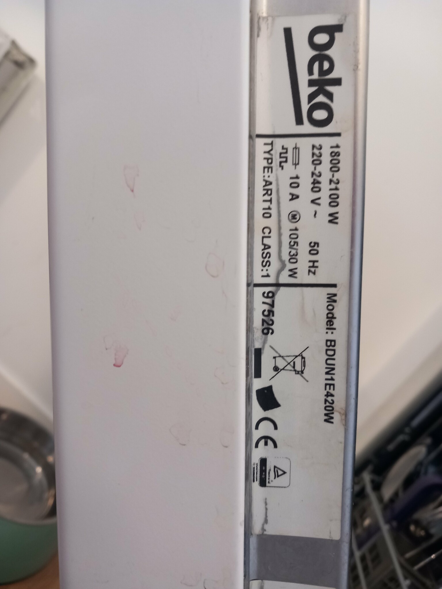

Turkisk arcelik
pumparna brukar gå men för all del ta gärna loss den och kolla
b300 finns inte så en bild på typskylten
har du köpt den efter 1/5-22 så är där 2 års garanti + 1 års reklamationsrätt enligt nya kkl
  • Etikett på en Beko vitvaruprodukt med specifikationer: 1800-2100 W, 220-240 V, 50 Hz, modell BDUNE420W, CE-märkning.

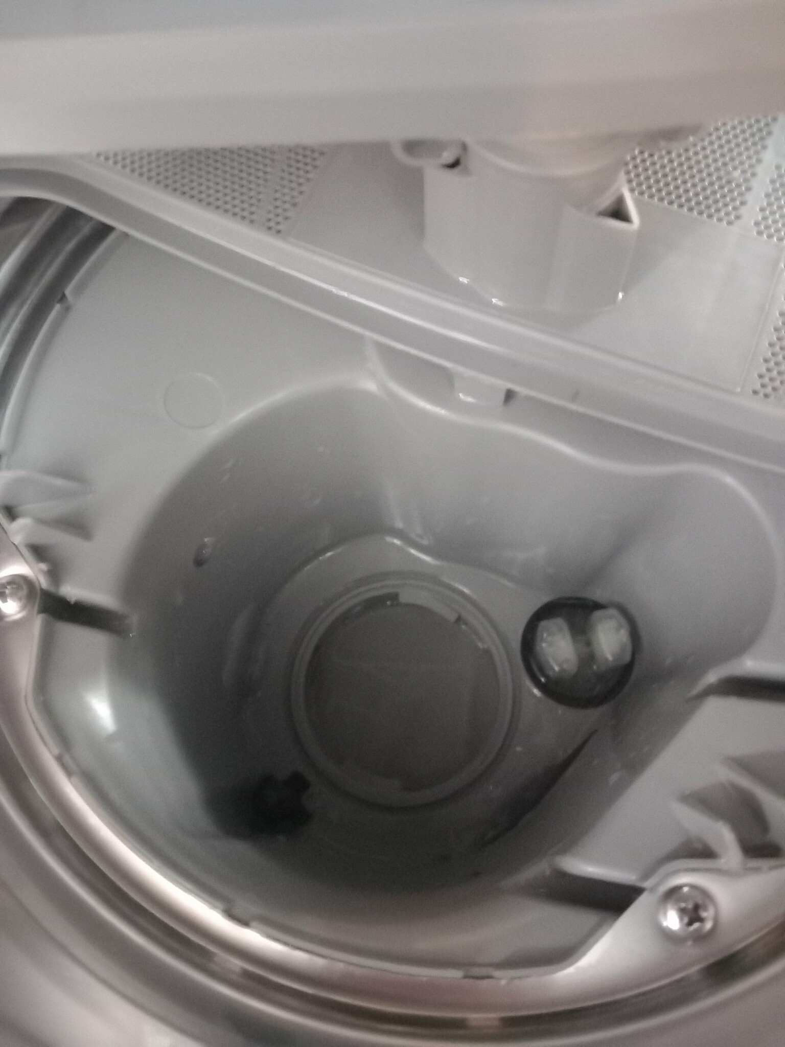

Såhär ser det ut när jag plockat bort filtren i diskmaskinens botten. Vet i katten om jag kommer längre in.
  • Bild av diskmaskinens botten där filtren har tagits bort, exponerar den inre mekanismen.
se där!
ta bort bottnen väldigt enkelt så kommer du åt pumpen väldigt enkelt

I 9/10 fall måste du ha av pumpen som sitter bakom sockeln framtill. Det är trångt men går att komma åt då pumpen sitter i framkant. Den ska vridas av men det sitter en lite hake som måste skjutas åt sidan. Kan vara riktigt pilligt. Enklast är att dra ut maskinen. Lägga den på sidan eller rygg och klicka bort bottenplattan. Då kommer du åt pumpen mycket enkelt. Maskinen är vass så man ska vara försiktig. Är du osäker så ring tekniker. Använd Rut avdrag. En tekniker ska inte kosta mer än ca 1500kr. Jobbet tar 30 min.

bara plast i botten av denna inga vassa kanter men du har rätt i en sak att den är mycket lätt att komma åt
