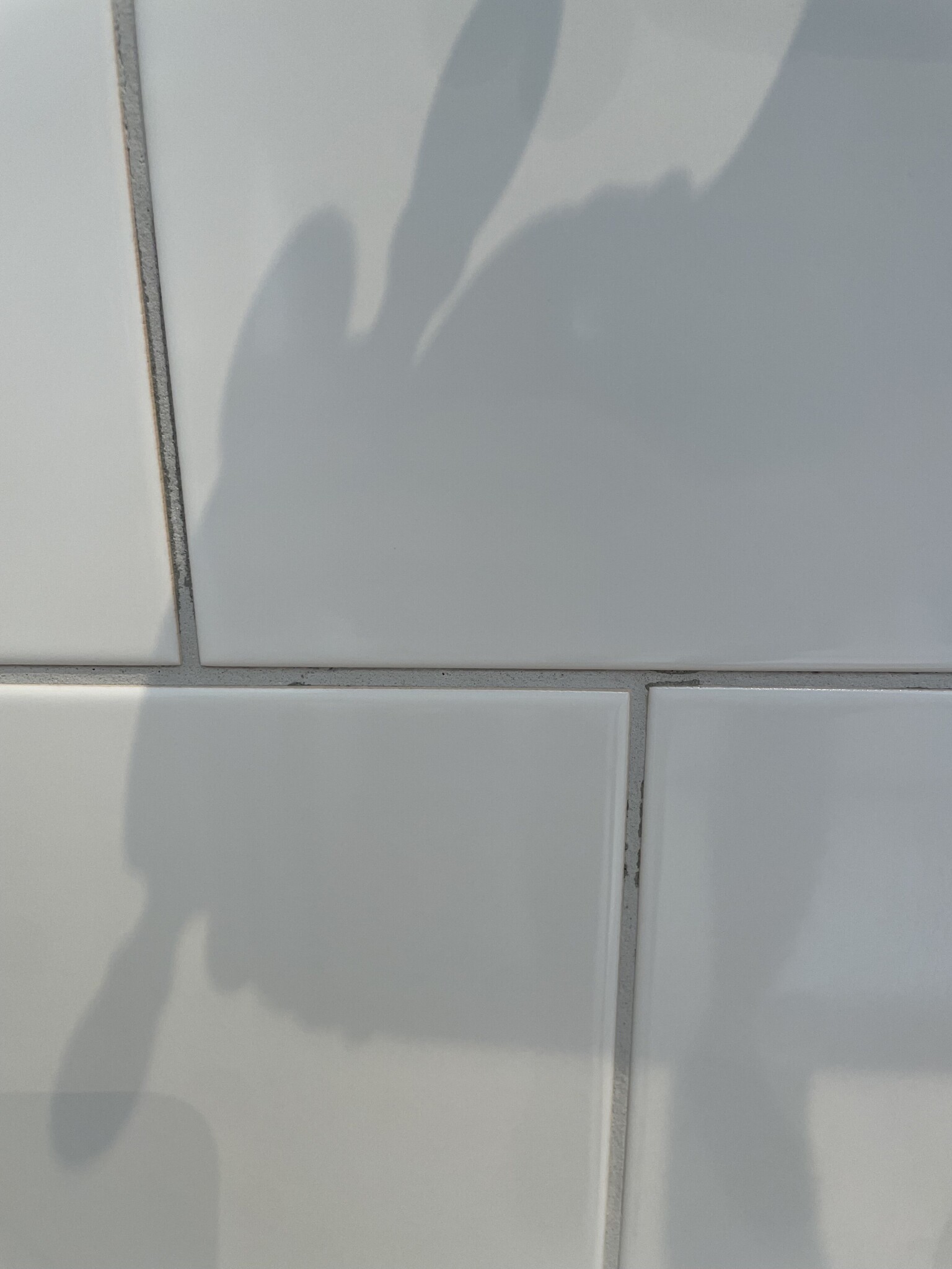

Har ett 2.5 år gammalt badrum där vi börjat få missfärgningar i vissa fogar i duschen. Det är enbart i kanterna av fogarna. Har prövat att rengöra med olika medel men ingenting hjälper.
Vad är detta för något och går det att få bort?
Har egen borrad brunn men inga förhöja värden av något.
Tacksam för hjälp.
Tacksam för hjälp.

Kan det vara så att någon ångrade ett val av en mörk fog och har målat över den med en ljusare fogfärg?
Fogfärgen håller i så fall på att nötas bort.
Det är ju svårt att se på en bild men du kanske kan se om det ljusare verkar vara ett tunt lager ovanpå en mörkare fog.
Tack för svaret, men tror inte det är något sådant. Vi valde bara den färgen och var med under bygget. Liknande har inte skett vid badkaret men det används inte lika mycket.BirgitS skrev:
Ser verkligen ut som att det etsat fast in i fogen. Har testat få bort med ättika och klorin men inget biter. Ser ut som att det kommer på fler ställen trots att vi städar otroligt ofta och noga.

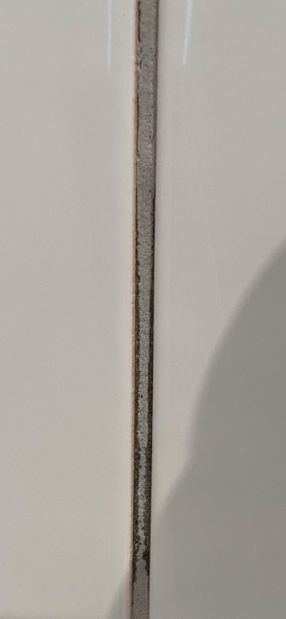

På fogar ska man vara väldigt försiktig med ättika och andra kalklösande medel eftersom det fräter på fogarna. Jag vet inte utan det är bara en gissning men kanske färgpigmenten i fogens yta har lakats ur på sina håll.
Jo, det var ett test för att se om de hjälpte.BirgitS skrev:
Märkligt att det skett så snabbt, mwn ska nog stämma av med byggaren och butiken där fogen köptes.
prova klorin mousse . Det är som klorin men har också lite andra tensider samtidigt som kan vara smutslösande - det är också ganska stark alkaliskt (precis som klorin ensam själv), så det fräter inte i själva fogens fyllning, så du kan hålla fogen fukta med mousse en lite längre tid och det svarta kanske lossnar.
Märkligt, börja dyka upp på fler ställen. Har inte lyckats hitta att någon har liknande problem efter så kort tid.X xxargs skrev:prova klorin mousse . Det är som klorin men har också lite andra tensider samtidigt som kan vara smutslösande - det är också ganska stark alkaliskt (precis som klorin ensam själv), så det fräter inte i själva fogens fyllning, så du kan hålla fogen fukta med mousse en lite längre tid och det svarta kanske lossnar.
Det ser ut som svartmögel.
Svartmögel gynnas av badrumsrengöringsmedel som innehåller citronsyra, en utmärkt kolkälla för möglet och dessutom sänker det pH på cementfogen vilket gynnar svartmöglet. Samma sak med ättika som bilar acetatsalter i fogen som är en god kolkälla för möglet.
Men är det mögel borde det blekas av Klorin. Men det kräver ju att fogen hålls fuktig med Klorin. Om badrummet är välventilerad och Klorinet torkar snabbt blir effekten modest.

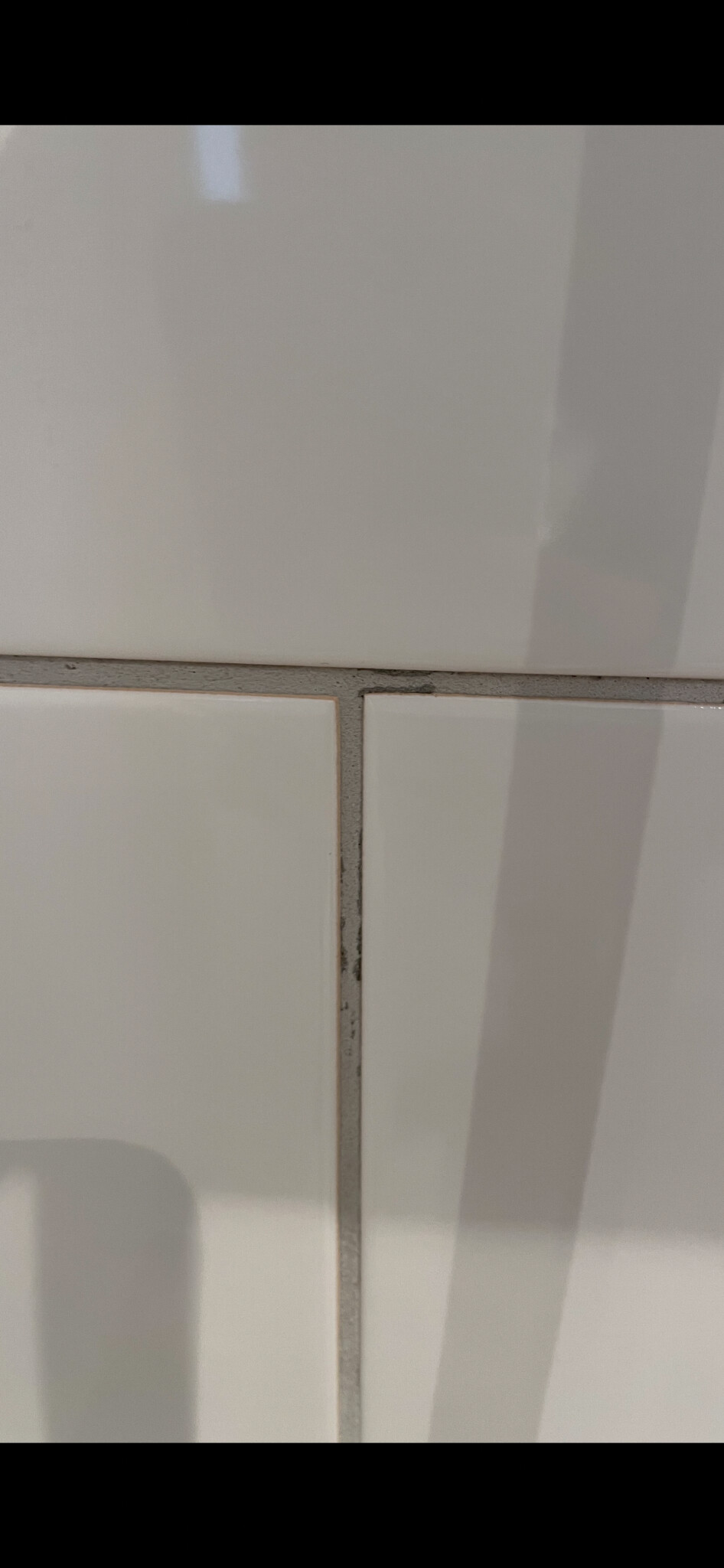

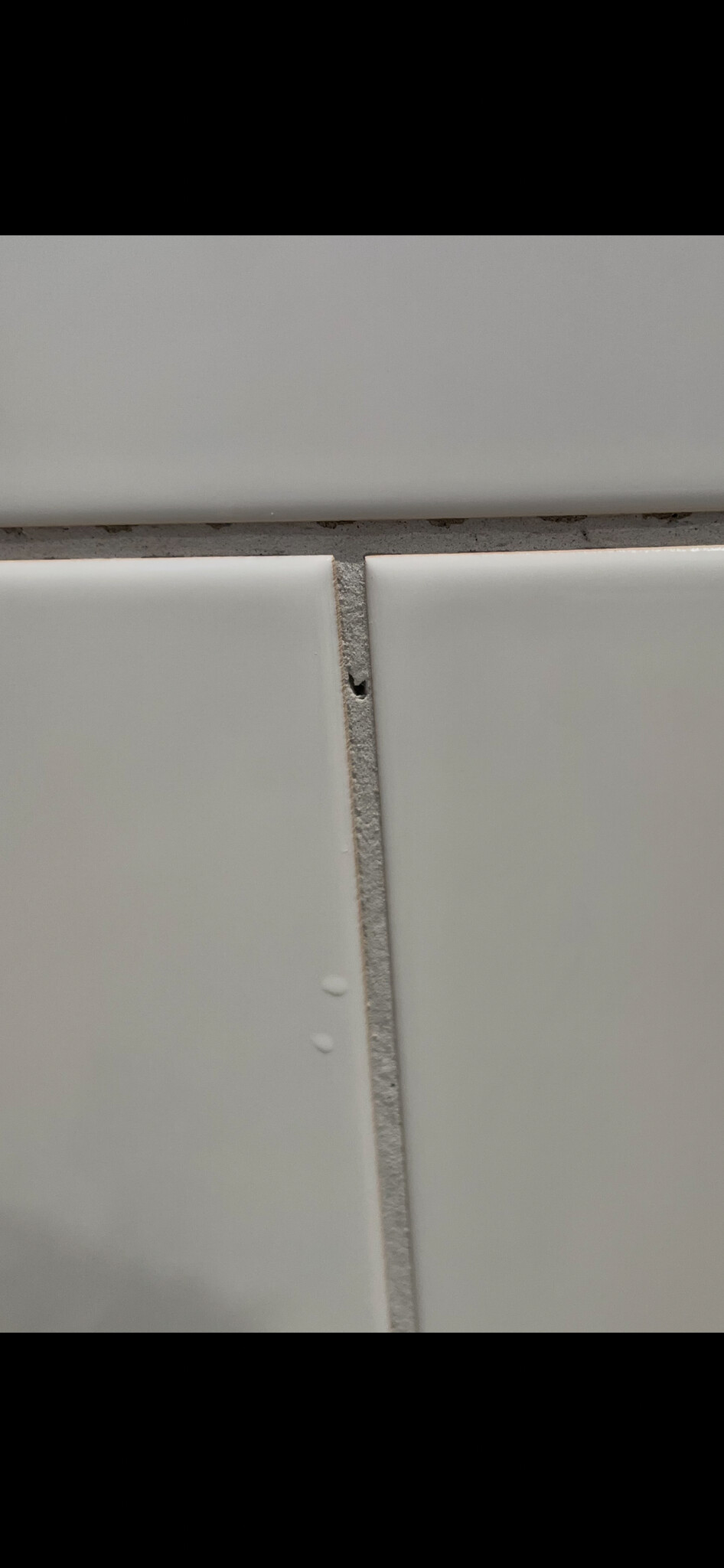

Absolut, här kommer tre bilder. Har även fått en spricka och ett minihål. Se bild. Nu har jag kollar över noggrant.
Liknande har inte hänt vid badkaret där barnen duschar. Dock använda inte det dagligen som duschen.
Tack för att ni tar er tid. Jag ska ta kontakt med företaget.
På igen med klorid mousse och försök håll det fuktat med upprepande påsprutning med kanske ett lager toapapper som hjälp att hålla vätskan kvar mot ytan (och lufter urpressad där fogen går) i typ en kvart så att både kloret och alkaliet i lösningen hinner verka och mjuka upp svartmöglet, därefter skura med typ rotborste och ev hjälpa till med tandpetarer för att få bort det sista.
Därefter veckovis rengöring när duschen används var dag.
Vanlig diskmedel i ganska stark koncentration och skurning med diskborste fungerar ofta bra för att få bort nyligen avsatt kalktvål och smutsränder av använda schampon och tvål använd i duschningen
Skrapar man av ytorna med golvskrapa och fönsterskrapa efter var dusch så håller man undan pålagringen av kalk och kalktvål på ytorna betydligt bättre.

Jag tycker det är knepigt att se på fotot vad det är.
Går det inte att skura bort och bleka med Klorin så är det inte vanligt svartmögel.
Om ej svartmögel: Jag funderar som andra ovan på om det kan vara fixrester från kakelsättningen som har dolts av ett tunt lager ljusgrå fog. Nu efter ett antal rengöringar, kanske med sura badrumsmedel har den ljusgrå fogen vittrat lite och den mörka fixen syns.
