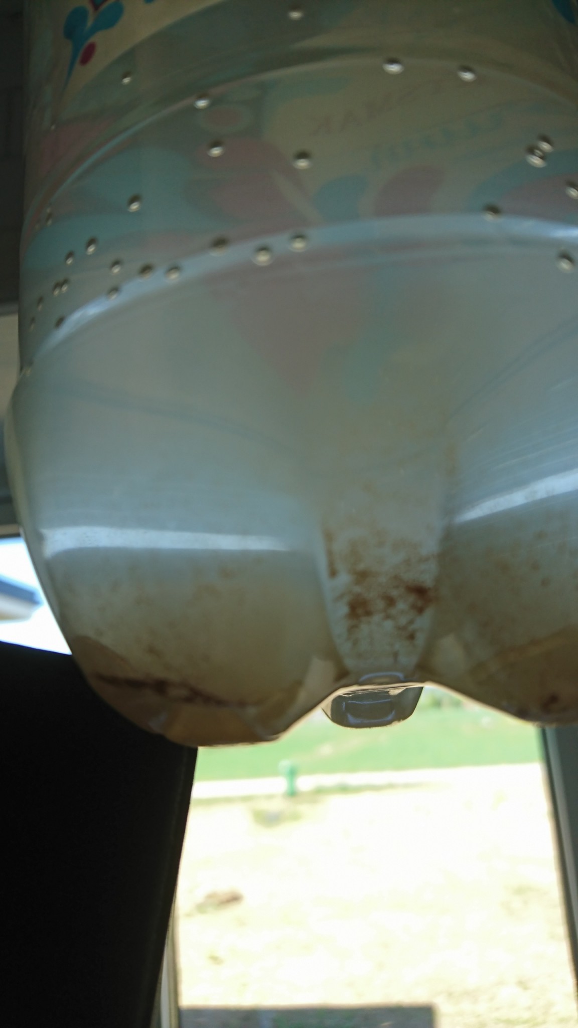

Hej.
Har en djupborrad brunn på 96m. Borrad början på 80-talet och gav då ca 3000 l/Tim.
Vattnet är i normala fall av god kvalitet och utan missfärgning. När vi exempelvis har vattnat ett längre tag blir vattnet grumligt och fäller ett brunaktigt sediment om man har det stående ett längre tag i ett glas. Vattnet blir klart igen när man haft mer normal vattenanvändning i ca ett dygn.
Vattennivån påverkas inte av bevattningen. Man ser vattenspegeln ett fåtal meter ner i översta foderröret och där är den kvar oavsett hur stort vattenuttag.
Vad kan detta vara och varför uppstår det när man tar mycket vatten?

Tycker det ser ut som järn.
Att du får upp det ur brunnen bara när ni har stora uttag trots att vattennivån i brunnen är oförändrad är ju klart intressant. En teori skulle kunna vara att ni har lite järn i vattnet och detta järn fäller ut i brunnen(oxiderar) och faller till botten. Sedan när ni tar mycket vatten ur brunnen blandas järnet på botten av hålet upp i vattnet och pumpas ut.
Sedan när det lugnar ner sig blir omsättningen i botten av brunnen lågt igen och järnet faller tillbaka till botten.
Prova att installera ett enklare partikelfilter som kan fånga det utfällda järnet innan det tar sig vidare in i hushållet.
