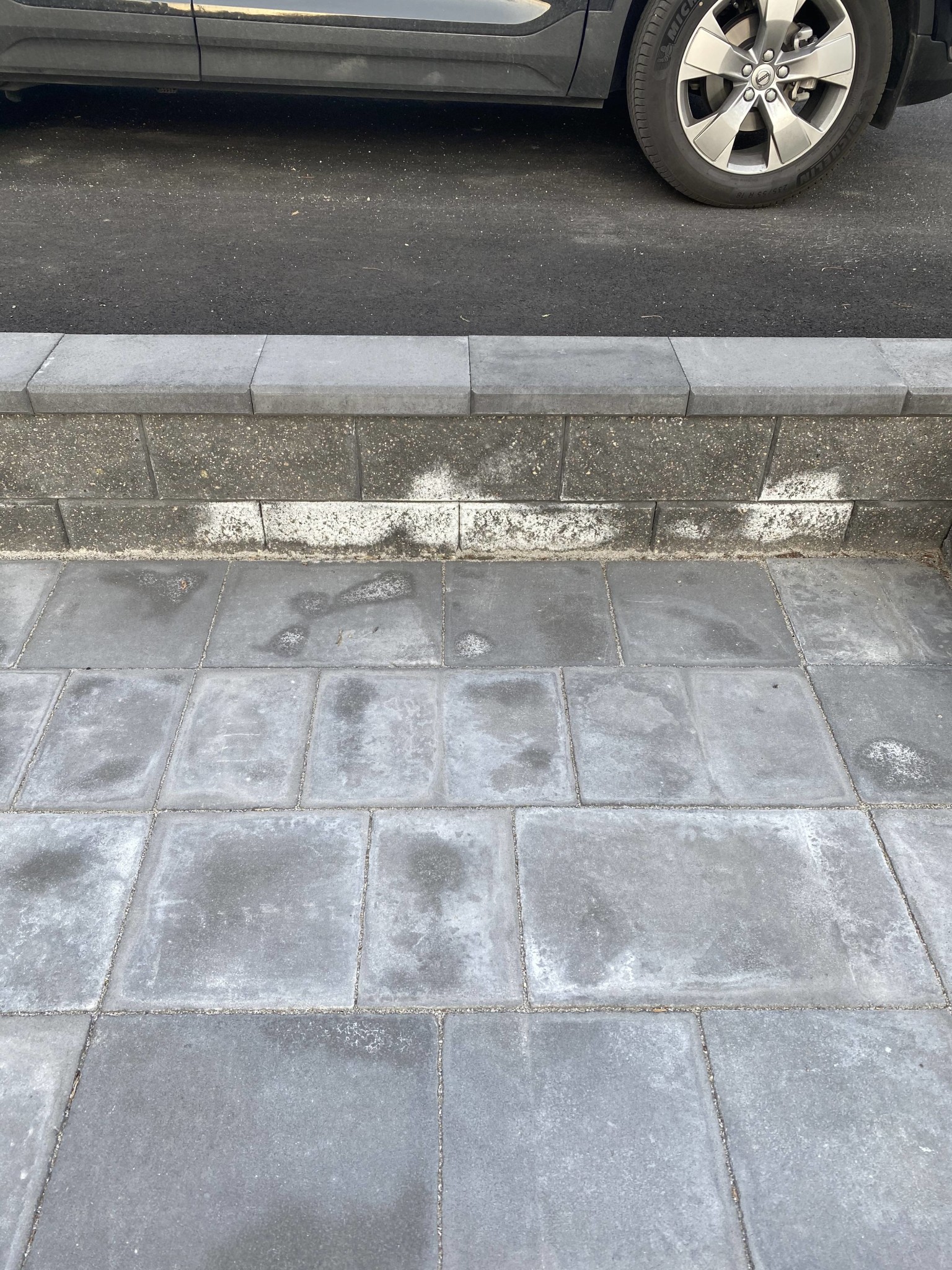

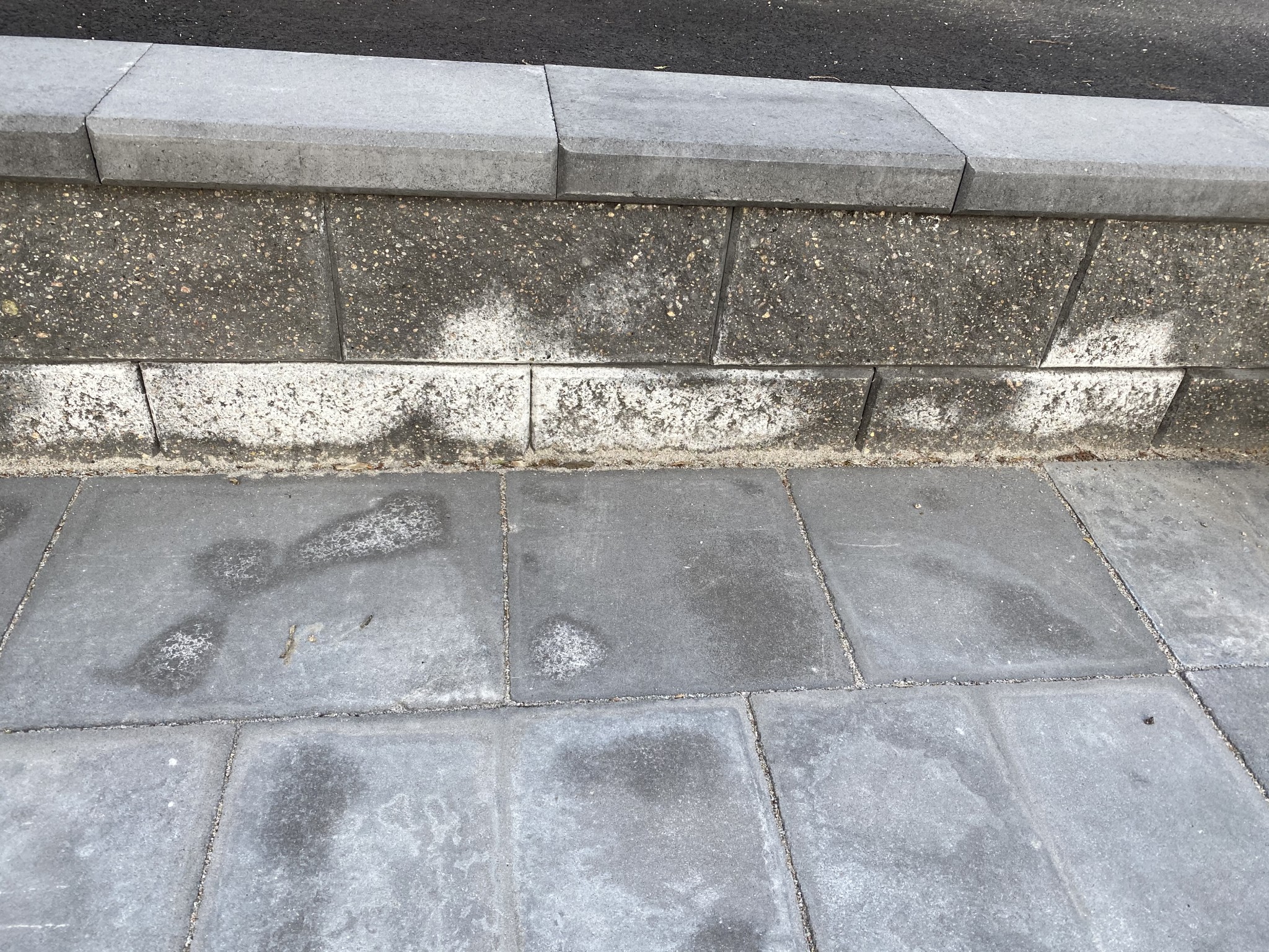

L Livetmedvilla #1 Medlem · 46 inlägg 17 apr 2021 19:55 Livetmedvilla Medlem 46 inlägg 17 apr 2021 19:55 #1 Hej! Någon kunnig som vet vad detta vita är på stenen/muren? Allt är relativt nytt, blev färdigt i somras. Inloggade ser högupplösta bilder Logga in Skapa konto Gratis och tar endast 30 sekunder Inloggade ser högupplösta bilder Logga in Skapa konto Gratis och tar endast 30 sekunder #stenläggning
G-83 #2 Renoverare · Skåne · 1 065 inlägg 17 apr 2021 23:37 G-83 Renoverare Skåne 1 065 inlägg 17 apr 2021 23:37 #2 Har ni saltat ytan vinter? Annars är det kalkutfällningar. Brukar försvinna själv.
L Livetmedvilla #3 Medlem · 46 inlägg 18 apr 2021 10:17 Livetmedvilla Medlem 46 inlägg 18 apr 2021 10:17 #3 Hej! Tack för svar! Nej vi har inte saltat, men möjligtvis om detta runnit ner från gatan?
