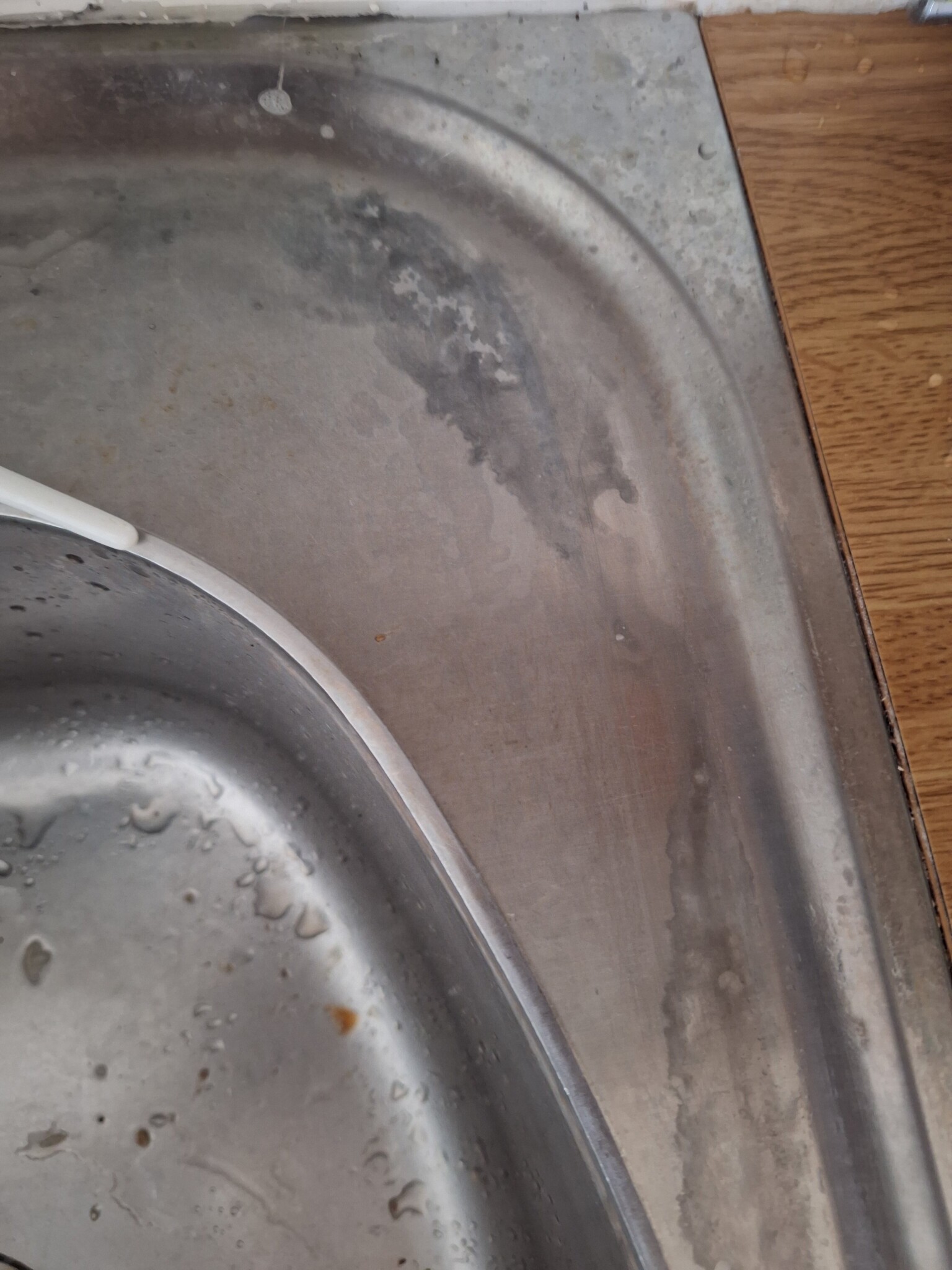

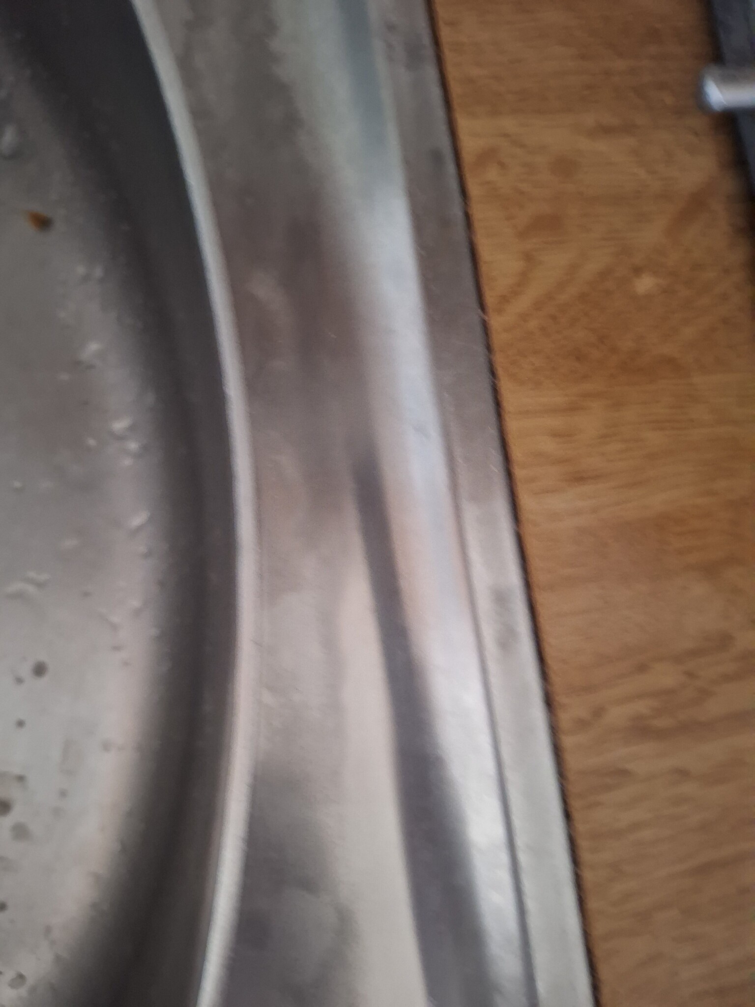

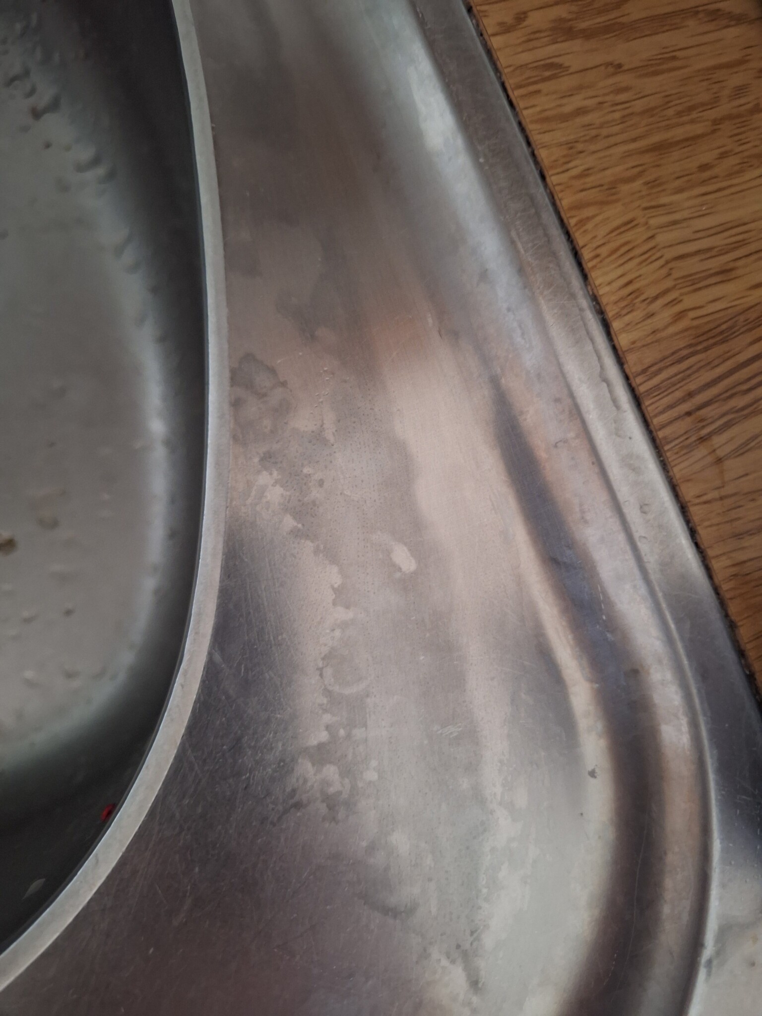

Min fru skulle rengöra diskbänken med Häxans rengöring och nu har vi stora missfärgningar på diskbänken, nån som har tips på hur jag kan få bort dem?
Hur fasen har det gått till - har man spolat på och sedan gått timmar innan avsköljning ???
häxans antikalk är ordentligt sur - pH i nivå 0,4-0,7 - använder sig av metansulfonat för att ha hög löslighet på bildade kalksaltet, vilket också gör att den är snabbverkande på kalk, typ duscha på och sedan skölja av efter någon minut eller två, men det är också så starkt att det kan ge sig på hushållsrostfritt av lägre kvalitet.

Det jag i liknande situation (och inte så mycket) vid droppfläckar efter järnsulfat på diskbänk, och för att det inte skulle korrodera vidare och till slut göra hål i diskbänken, är att ta till det jag hade i lådorna, och det var Autosol - alltså polermedel för bilbruk
Med den kan du polera upp till väldigt blankt och den rostfria yta får återigen en chans att bygga upp en av oxid skyddande lager.

Hon har låtit det ligga på antar jag. Ser bedrövligt ut, men om jag förstår dig rätt så är min chans att få tillbaka ytan någorlunda att använda autosol?X xxargs skrev:Hur fasen har det gått till - har man spolat på och sedan gått timmar innan avsköljning ???

Jag har bara själv provat på mindre yta då jag vet vad järnsalter kan göra med hushållsrostfritt som diskbänksstål. - med andra ord prova på liten mindre märkbar yta först och ser det positivt ut så fortsätt vidare.
Järnsalter oavsett om de är sulfat eller klorid, 2 eller 3-värd - har den väl greppat sig igenom ytan på diskbänken så fortsätter det med gravrost som till slut når igenom diskbänken och det börja läcka vatten - och det spelar ingen roll hur mycket man sköljer av på ovansidan av den mörknande fläcken av droppen med järnsalter efter några timmar från när den skapades...
Ser man mörka fläckar av järnsalter på diskbänk så måste dom bort till 'roten' i mörkfärgningen för att det inte skall fortsätta att korrodera, därav slipa och polera tills att det inte syns något alls av detta, började med den finaste slippappret jag hade men blev för grova repor och fult och sedan försökte jag med Autosol och påverkan blev mindre men kanske lite blankare än övriga diskbänken.
