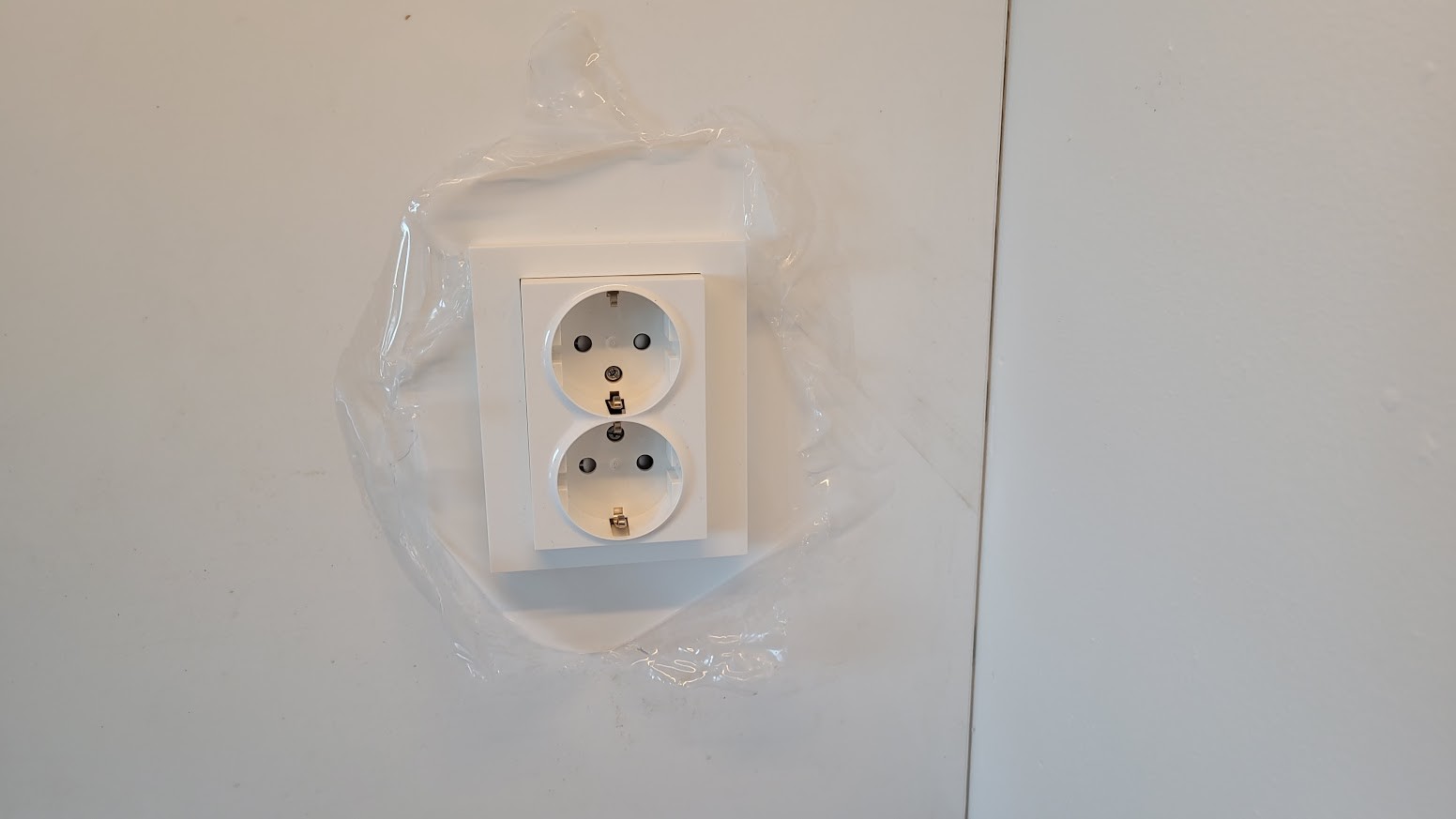

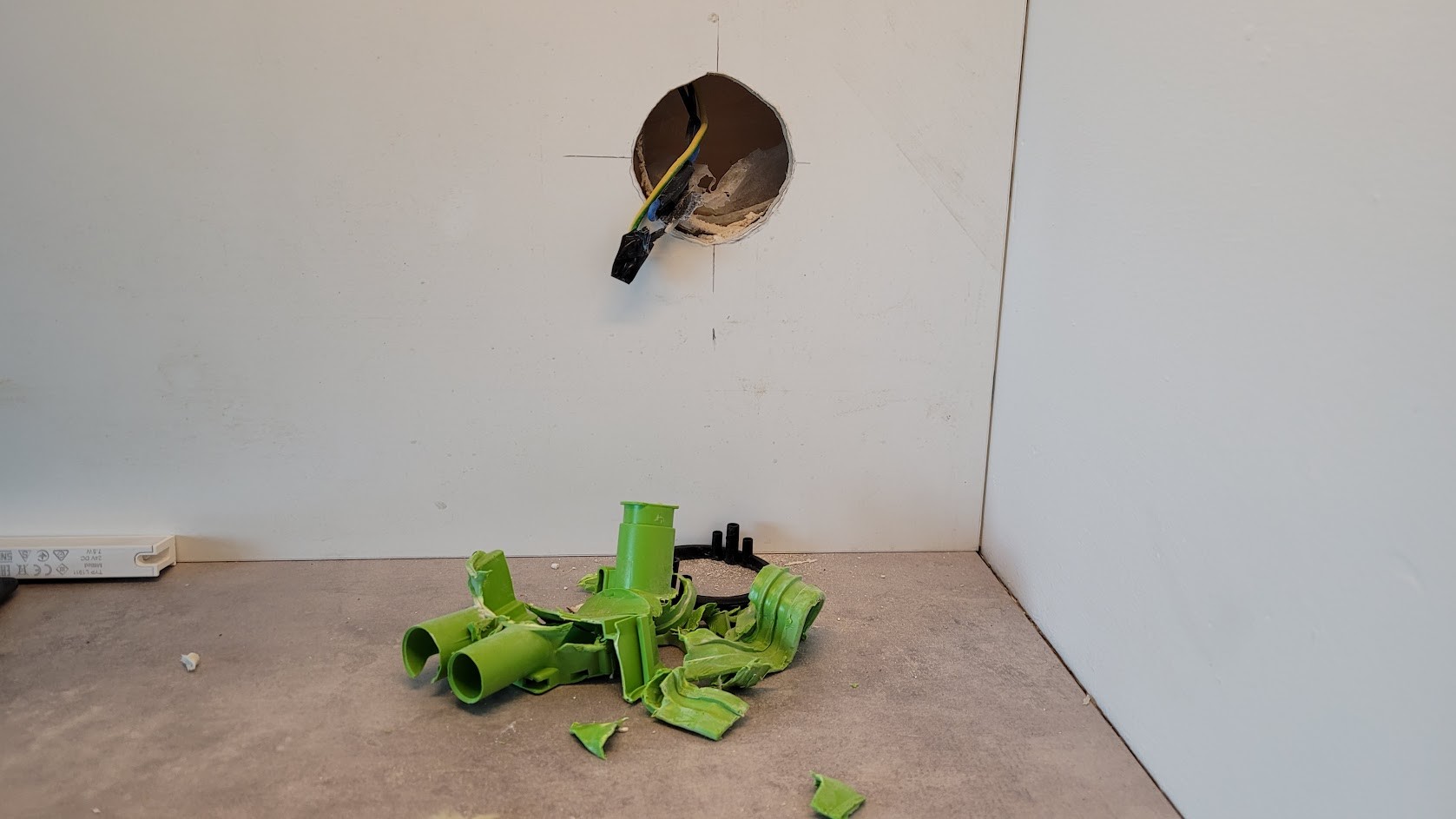

Miss av håltagning för dosa
Krysslaser funkar utmärkt. Snabbare än att mäta, och exaktare än hole-in-one.S steve5432 skrev:Det låter helt omöjligt att först limma fast en skiva och sen lyckas träffa exakt rätt med en dosfräs utan hole in one? Det är inte många millimeters marginal. Normalt sett sätter man ju upp skivan utan att fixera med hole in one, fräser ut hålet, tar bort skivan och hole in one. Upprepa för varje apparat. Sen ska ju allting förhoppningsvis passa. Detta hade jag aldrig vågat mig på utan Stålmannens röntgensyn.
Utan att på något sätt få bort skivan/täcka över den med en helt ny verkar det omöjligt att lösa detta.
Jag hade nog fräst ut för en rot-dosa bredvid/under denna dosan och sen satt typ något USB-laddningsuttag där samt vad det nu skulle vara i den befintliga dosan. sen på med en tvåfacksram.
Svårt att se exakt hur mycket spelrum det finns nedåt och sidledes.

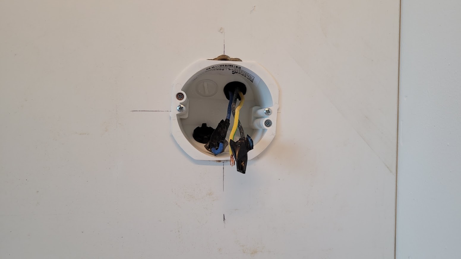

Mission completed
En Sonoff mini wifi switch bakom så jag inte behöver oroa mig om jag glömt kaffet på.
Tack för hjälpen alla!
