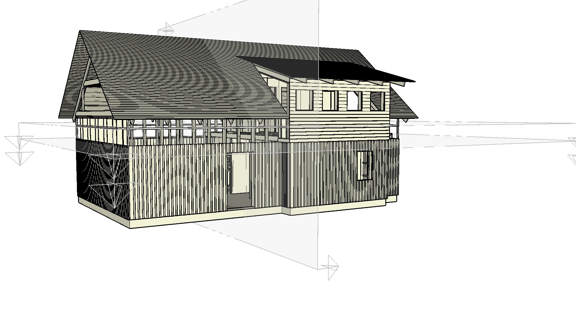

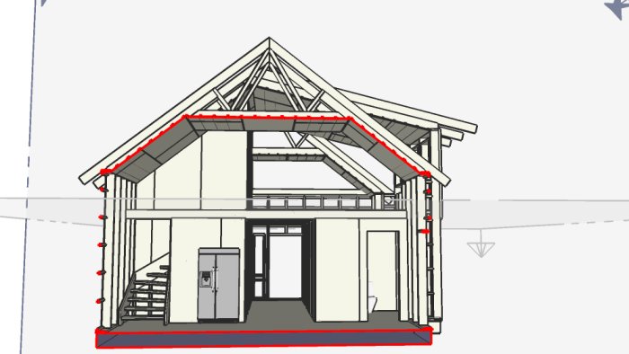

Jag sitter och ritar på ett blivande fritidshus och har lite dubier ang takvinklar. Jag vill ha ett loft över halva huset med full ståhöjd i princip hela övre planet. För att få till detta har jag ritat med en stor kupa. Takvinkel är 38 grader och 14 grader på kupan.
Jag försöker få ner höjden upp till nock för att få ett nättare hus men samtidigt behålla fullhöjd på loftet. Har förhöjt takliv på 700 mm men vill helst slippa det helt.
Jag läser på träguiden att lästa lutning för takpannor är 14 grader. Ser att man kan ha flackare tak med plåt (ner till 3 grader).
Någon som har andra ideer för hur man kan jobba runt detta?
3D-ritning av ett fritidshus med loft, visar takvinklar på 38 och 14 grader samt en kupa.
Ritning av ett fritidshus med markerade takvinklar och potentiellt loft, i svartvitt.
