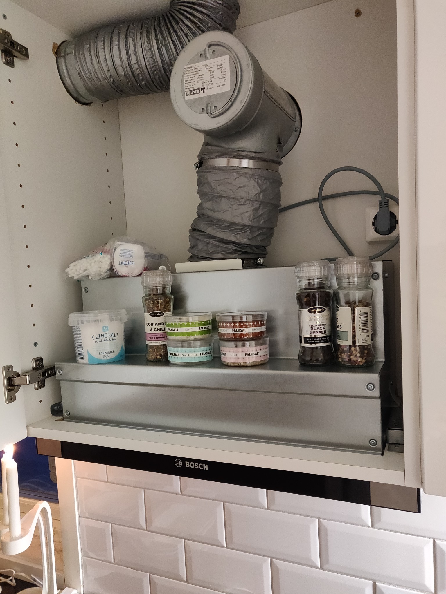

B bompa #1 Medlem · Stockholm · 258 inlägg 16 dec 2018 08:29 bompa Medlem Stockholm 258 inlägg 16 dec 2018 08:29 #1 Hur minskar man kallraset i ventilation som denna? Inloggade ser högupplösta bilder Logga in Skapa konto Gratis och tar endast 30 sekunder
K Kallebo #2 Självbyggare · Skåne · 3 049 inlägg 16 dec 2018 08:32 Kallebo Självbyggare Skåne 3 049 inlägg 16 dec 2018 08:32 #2 Menar du att det rasar in kall luft genom kåpan när den är avstängd? Vi har ett backspjäll som ser till att luft bara strömmar ut, inte tillbaka.
hscn #3 Renoverare · Östergötland · 1 291 inlägg 16 dec 2018 11:52 hscn Renoverare Östergötland 1 291 inlägg 16 dec 2018 11:52 #3 Montera ett backspjäll (kallrasskydd) i rätt dimension mellan flexslangen och kåpan eller mellan utgångsröret och flexslangen. https://www.soliduct.se/advanced_se...=kallrasskydd&search_in_description=1&x=0&y=0 Redigerat: 2018-12-16
