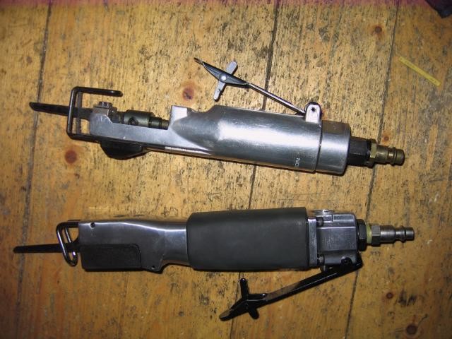

Om det var tunnplåt som skulle sågas i trånga utrymmen så är en tryckluftsdriven sticksåg oslagbar. Den oscillerar ett fintandat blad med 10000 slag per minut och hugger då inte i en tunn plåt som med en eldriven maskin. Dessutom är mothållet enkelt justerbart och du kan även göra dina egna om det behövs. Själv har jag en 20 år gammal Clas Ohlson variant som överlevt många bilreparationer under denna tid. Dessutom har jag en modernare som jag köpte för en spottstyver när Clas tog den ur sortimentet. Leta på Jula eller Biltema eftersom Clas skippat dem.
