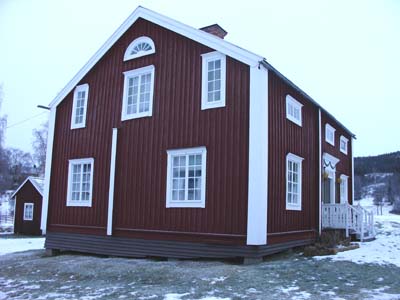

Minimalt takutsprång, för/nackdelar?
Vi pratar inte utseende och tyckande kring det utan bara funktion.
Lite nyfiken vilka nackdelar det är med ett minimalt takutsprång likt bilden på det röda huset nedan?
Är det något som är lite överdrivet, det är ju bara lite extra tak som sticker ut 50cm från fasaden. Det kommer ändå regna på fasaden, solen kommer ändå ligga på fasaden. Vad är det fantastiska i detta lilla extra takutstick?
Har ju plåt ovan fönster ovan alla fönster som skyddar dem.
Mitt hus är en 1-plans villa i Stockholmstrakten och inte i närheten av vatten och ligger ganska vindskyddat.
Vad säger ni?

Var tog takutsprånget vägen? Här blir den redan känsliga fasaden ännu mer utsatt för regn än om ett adekvat takutsprång byggts. Fönster och detaljerna kring fönstren som är så viktiga gällande täthet skyddas ej det minsta.
Arkitektur, design och inbesparing gällande byggmaterial (synonymt kostnader) går före.
Så här har hus tidigare i viss mån uppförts, med dåligt resultat. Nu är vi tillbaka på ruta ett igen.
Totalt sett pratar vi om en riktig fa(sa)däs.

I ett blåsigt och regnigt klimat som i skärgården bör man ha rejäla takutsprång för att skydda fasaden. Att prioritera design känns inte väldigt smart ur ett längre perspektiv.

Vilket snack! Takutsprång är det mest överskattade som finns. Det skyddar inte ett dugg, regnet blåser upp på fasaden från sidan, det regnar inte rakt ner. Du skyddar fasaden några centimeter högst upp med ett takutsprång, inte mer.

Så olika man kan vara. Det är avsaknaden av takutsprång som tilltalar mig mest med detta hus, tillsammans med helhetskänslan man får när allt är i rött.

Väggar torkar bäst högst upp efter regn. Om takutsprånget ändå gör att vatten träffar väggen långt ner, (som sker om det råkar blåsa samtidigt), är inget vunnet. Den kustnära New England-stilen i USA har av tradition inga eller små takutsprång.
Lagom takutsprång skyddar tex överliggande fönsterfoder så att det inte kan kooma regn bakom dem. Man kan även få bort onödigt "vass" Sol. Dvs på morgon och kväll när solen står lågt kan den lysa in men mitt på dagen sommartid när den är som starkast kan man ha takutsprånget som fast markis
Fördelar med minimalt takutsprång, kan inte komma på någon. Nackdel som sagts tidigare skydda fasad (hur mycket/lite det bidrar har jag ingen aning om). Sedan måste det vara ett väldigt speciellt, arkitekt ritat hus för att det ska funka utan språng. Annars är min personliga åsikt att det ser för j*vligt ut utan. Ser naket och lite fånigt ut. Sp tycker iaf jag

Jag har sett en del områden där man har byggt ett antal dussin med likadana småhus med minimalt takutsprång för ett antal år sedan, där är det ganska lätt att se vilka som förlängt takutsprånget i efterhand, och vilka som har bytt ut panelen på huset, och det är så vanligt att det bör bero på att funktionen varit för dålig (alltså fasaden måste bytas för att den skadats för allvarligt)
Det måste ju vara en ansenlig mängd regn som faller på ett år som faller ner med några få graders vinkel, detta skyddar ju ett takutsprång effektivt fasaden mot. Vid storm så spelar det ju dock som sagt ingen roll.
