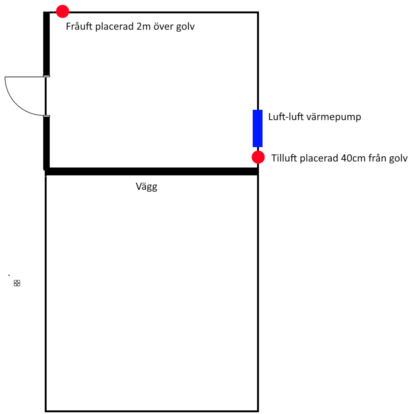

Ah! Det är ju ett enkelt, och billigt första alternativ. Blev lite förvirrad :)
Ett annat alternativ kanske är "SmartVent", de säger sig ha väldigt låg ljudnivå (21dBa på 1 meter), det skulle vara acceptabelt..
Men typ såhär då?
Planritning av rum med luft-luft värmepump, fraluft 2m över golv och tilluft 40cm från golv.

Ser bra ut. Du får en bra klassisk ventilation. Går säkert att hotta upp frånluften med något tyst alternativ. Bör finnas nån form av filter på inluften , typ fresh
Testar, stort tack!
