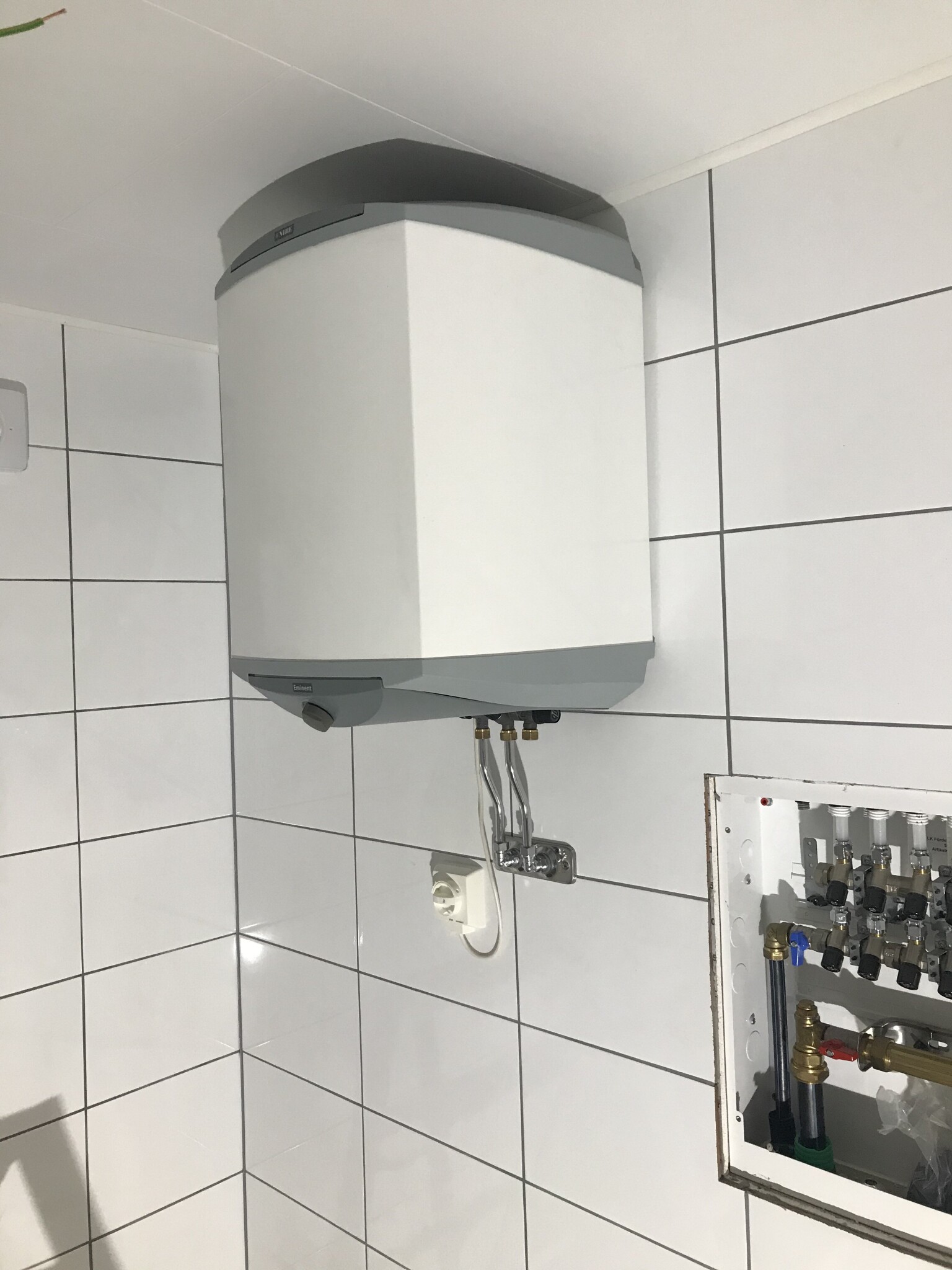

Mindre varmvattenberedare men högre effekt?
Alla gånger jag använt genomströmningsberedare har de varit mycket mindre praktiska än en förrådsberedare. De tar liten plats och varmvattnet tar inte slut. I övrigt är det bara nackdelar. Flera tappställen kan inte dela på en beredare. I alla fall inte om det skall tappas samtidigt. Den har en väldigt hög effekt. Så det får inte finnas för många andra stora förbrukare igång samtidigt. Det brukar vara begränsat flöde i båda riktningar. Spolar man för lite blir det kallt för att den inte märker av flödet. Om det finns plats för en förrådsberedare är mitt råd att undvika genomströmningsberedare så länge det går.
För att titta på ursprungsfrågan. Om vi tänker oss att beredaren är på 55 liter och har 3 kW. Det går åt ungefär 2 kWh för att värma 55 L vatten från 10ºC till 40ºC. Med 3 kW alltså 40 minuter från tom beredare tills det går att duscha. Ställer du upp temperaturen på max i beredaren och sänker den till önskad med blandningsventilen så är det inga större problem att duscha tre personer efter varandra bara det inte är för långa duschar. Jag har 55 liter varmvattenberedare hemma. Och det räcker gott åt mig.

Visst, man kan försöka hålla ner dusch-tiden och försöka planera VV-förbrukningen, det är ett fritidshus etc. men om man är en familj tycker jag personligen att det är hål i huvudet att välja en VVB mindre än 100 liter. Ta så stor du får plats med!
1 kg vatten som höjs 35 grader behöver 35000 cal och med omräkningsfaktor 4.18 så får man det i antal Joule eller Ws och blir då 146300 Joule eller Ws (Wattsekund)
om man räknar vattenflödet kg per minut så delar man sedan 146300 Ws / 60 = 2438 W
Med andra ord kräver elementeffekt av 2438 Watt för att producera 1 kg 35 gradig höjt vattentemperatur per minut.
Har man 11 kW tillgänglig för typisk 3-fas 400V 16 A villamatning och precis allt går åt till uppvärming av vatten så får man ca 4,53 kg vatten per minut - det är lite klent i min dusch och skulle man stå där i en timme så kostar första duschen i månaden dagtid 935 kronor i effektavgift eller 93.50 kr per 6 minuter efter 18 minuters duschande i den klena rännilen av varmvatten (normal månad så ligger toppen på ca 3 kW - och hos mig räcker det med elförbrukning i 1 timme en gång på månaden för att sätta toppen av effektavgiften, inte att man gör genomsnitt av de 3 högsta topparna på månaden som man ser på sina håll)

Vi har en beredare i fritidshuset som jag tror är på 70l. Vet ej vilken effekt den är på. Men det är något förre ägaren köpte på Jula.
Den blir varm nog på 15 - 20 minuter efter att vi kommer till stugan för att tvätta händer och liknande bekvämt, skulle troligen gå att få en ljummen dusch efter 15 minuter. Den brukar vara upp i full temperatur inom någon timme. Har inte kollat jättenoga. Den fungerar utan problem för två duschningar direkt efter varandra. Vi har kört 5 duschar, men aldrig direkt efter varandra, Är man 3 som kör dusch inom ex totalt 15 minuter, så tror jag att den 3e skulle uppleva att vattnet inte håller full temp. har märkt tendenser till det. Men sedan beror det givetvis mycket på hur man duschar. Är man lite medveten, kanske man kan stänga av vattnet medan man schamponerar håret osv. Vattenförbrukningen beroende på vana kan säkert skilja en faktor 3.

Jag har erfarenhet av just detta, 55l Nibe Eminent kopplad på tvåfas i ett fritidshus.C carl16gustaf skrev:
Vi har inte en enda gång blivit utan varmvatten trots att vi bott upp till sju pers samtidigt och det brukar vara ett evigt duschande på eftermiddagarna när alla ramlar in efter diverse aktiviteter.

Tack för alla bra svar. Jag har nu helt släppt tanken på en genomströmmningsvärmare och funderar mest på om jag ska gå för en 55l baserat på erfarenheter från @Gabbe1 och då få en nätt lösning i badrummet. Eller om jag ska satsa på 100l och då få en lite klumpigare lösning. Jag lutar år 55l. Tack för er input i frågan.

Är problemet unga damer som duschar slut på varmvattnet oavsett hur stor beredaren är så är nog valet av 55 liter och 2-fasinkoppling ganska bra, dvs det går att duscha anständigt men inte för länge för att man skall kunna stå >>10 minuter under duschen, men ändå efter avslutad dusch så är beredaren någon timme senare redo för nästa duschande.

Vi har en 55 l beredare i stugan. Körde den först på 1 kW men då blev vi ofta utan varmvatten och fick vänta länge på att det skulle bli varmt igen. Kopplade om den till 3 kW och då funkar det helt ok. Varmvattnet tar fortfarande slut ibland, men man behöver bara vänta 30-40 minuter så är det ok temp igen.
