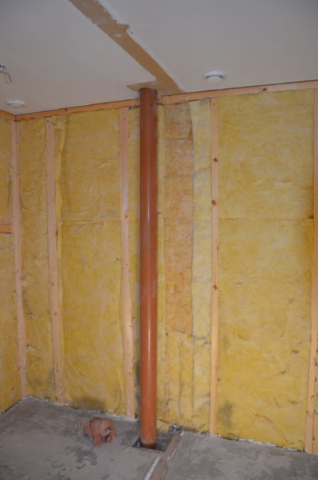

Bygger om ett badrum där det sticker upp ett avluftningsrör från avloppet mitt i rummet. Skulle vilja bygga in det i väggen (istället för en låda som det var tidigare) men det kommer att bli trångt om man måste köra på samma typ av rör inklusive skarvar och böjar.
Fungerar det att använda ett rör med mindre diameter, typ 70 mm, som man kan bygga in utan att behöva sadla hela väggen?
75mm är ok i varm vägg, på vinden ska man gå över till 110 igen.
M
Tack för svaret! 75 mm verkar vara koncensus på andra trådar jag hittade i ämnet.
Krilleman
Helt korrekt!
75mm i uppvärmt utrymme återgå till 110mm i kalla utrymmen.
