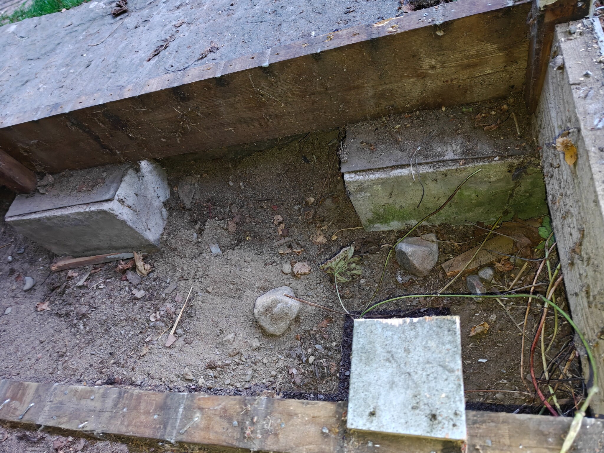

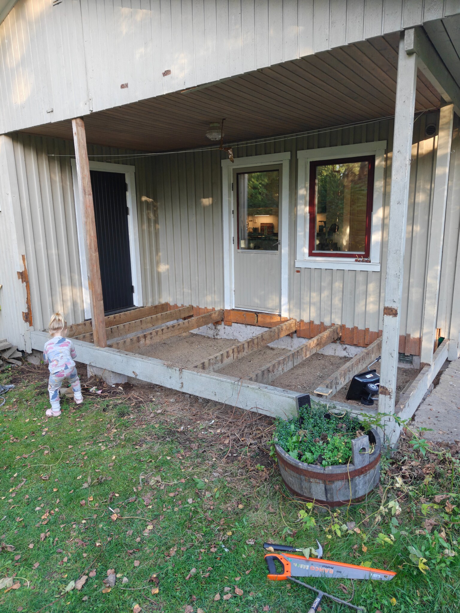

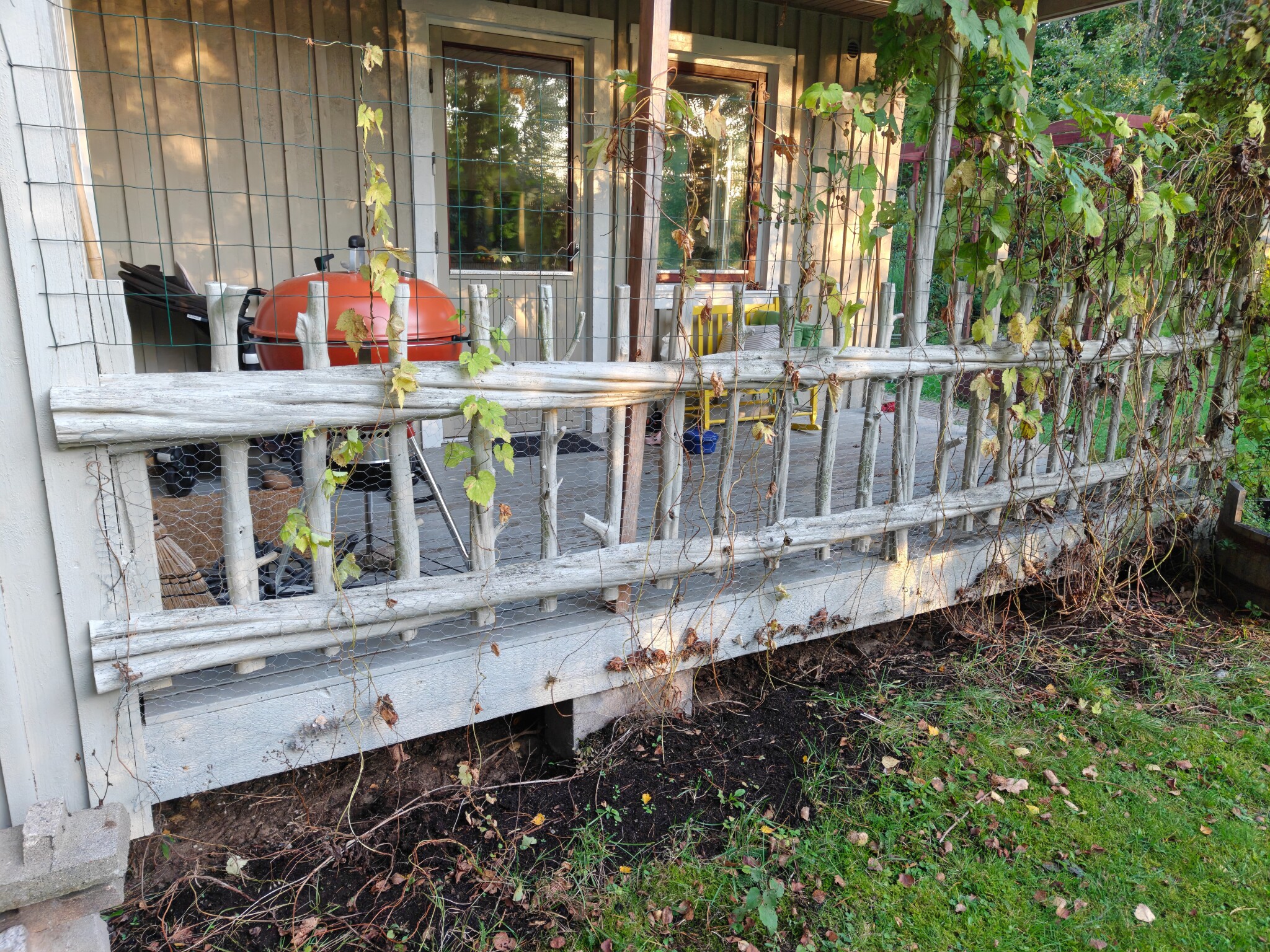

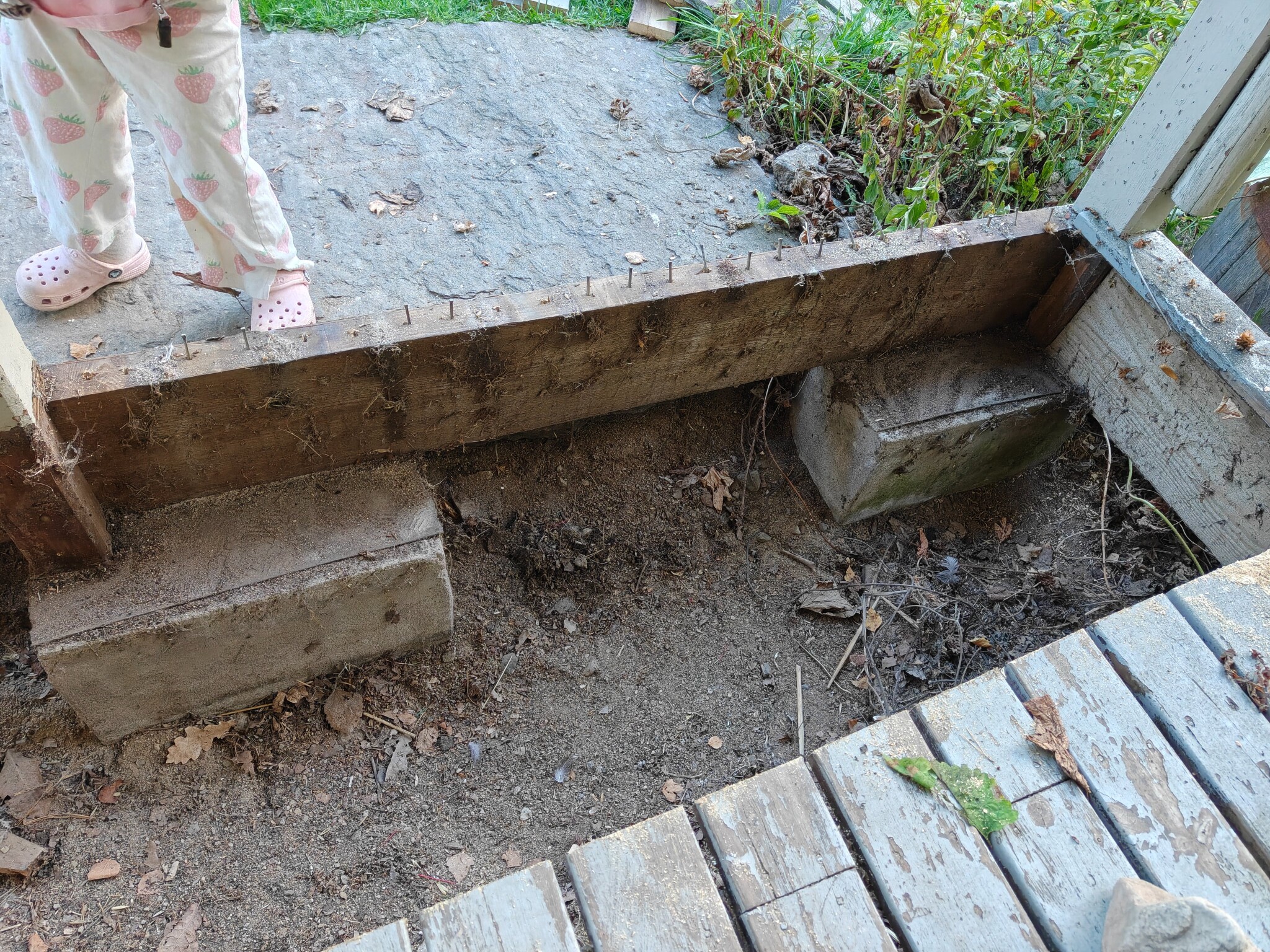

Hej! Jag tänkte ge mig på att bygga ett sovrum där den tidigare varit altan med tak från huset. Min tanke är att använda befintliga plintar som altanen har stått på men byta ut bjälklaget.
Borde jag lägga ålderbeständig plast med makadam på marken? Om ja - ska jag sätta tryckt trä för att fästa den mot betongkonstruktionen?
Den nya bjälklaget kommer bli 195x45 så det kommer vara svårt att komma in i grunden när allt är på plats då plintarna inte är så höga.

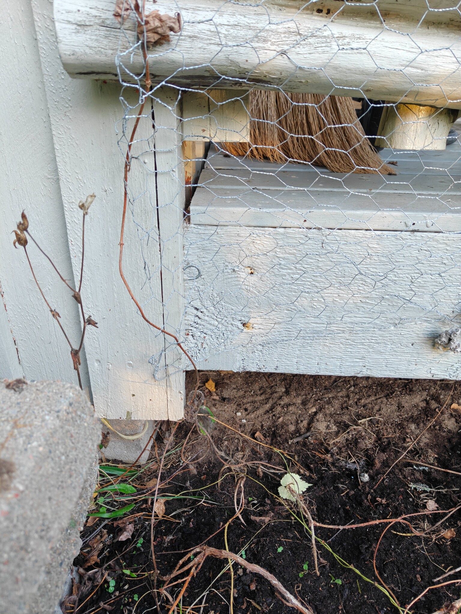

Bärlinan tänkte jag sätta 2 st 195x45 men om jag sätter de på befintlig placering kommer det det inte blir någon luftspalt för panelen de sista 195 mm närmast marken, ( befintlig placering är att föredra så inte plinten sticker ut ) skulle det funka att spåra ur lite på den yttersta bärlinan så någon luft kan komma in?
Den nya ytterväggen kommer jag flytta in så jag får plats med luftspalt resten och den gamla och nya panelen möter varandra utan någon klack.

Vad har du för grundläggning på befintligt hur, krypgrund?
Krypgrund under den lilla tvättstugan som är den svarta dörren du ser på bilden, resterande är källare.
Personligen hade jag valt en annan grundläggningsmetod för att slippa få ett träbjälklag så nära marken.
