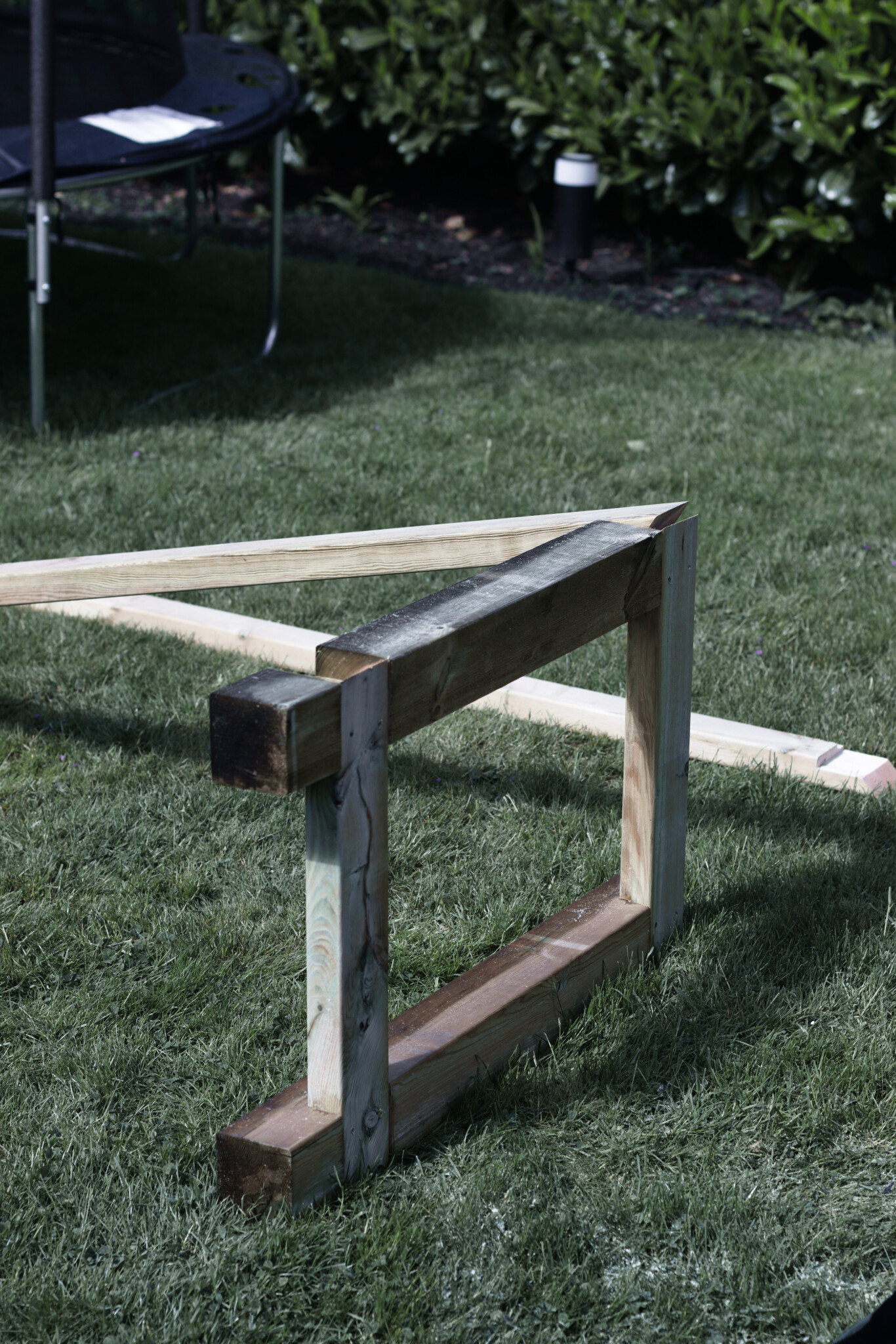

Odlingslådan
Vi har bott i vårt hus sedan 2022 och det här är således fjärde sommaren. Vi har under de tidigare somrarna testat oss fram gällande odling av olika slag och platser och nu har vi landat i att odla i låda samt i en spaljé med armeringsnät jag byggde förra helgen. Lådan ville jag ha för att kryddor, jordgubbar osv ska komma upp lite så de både är skyddade mot sniglar bättre men även mot treåringen och treåringens traktor han gärna körde över hela landet med..
Till min hjälp blev det kap- och gersågen! Materialet var 5 stycken 220x45x4200 reglar, en 70x70x2400 stolpe och några franska skruv. Så det här må vara långt ifrån finsnickeri..
Stolpen kapades i 40 cm långa bitar. 220-reglen kapade jag en av dom till fyra bitar på 100 cm styck. Således blir lådan klar 4,2x1meter stor.
Även om det inte är något finsnickeri försöker jag få till någon form av finess genom att gera hörnen. Jag tog den lilla biten som var kvar och spände fast i sågen för att lätt kunna gera samtliga hörn 45 grader.
Jag må ha ett bra sågbord men det behövdes lite förstärkning.. Sonens utemöbler fick göra lite nytta för en gångs skull!
Jag borrade ut hål till de franska skruven. Även här hade jag den överblivna biten fast nu mätte jag och gjorde borrhålen i den. Det fungerade bra!
Lådan är klar! På kvällen när jag byggde den så använde jag även lasern för att den skulle bli rak. Nu återstår bara att fylla den och planen är att fylla den pö om pö med häckklipp, nertagna träd samt gräs/ogräs från trädgården från ena änden till andra. Så slipper jag åka till tippen titt som tätt den här sommaren..
Tack för idag! Med vänlig hälsning, Ossian

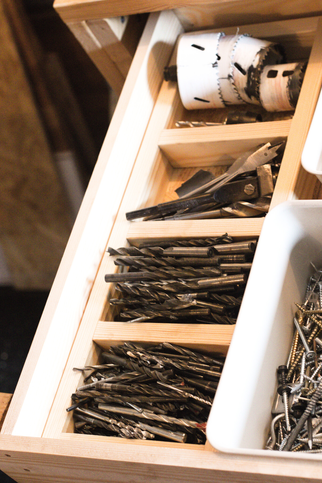

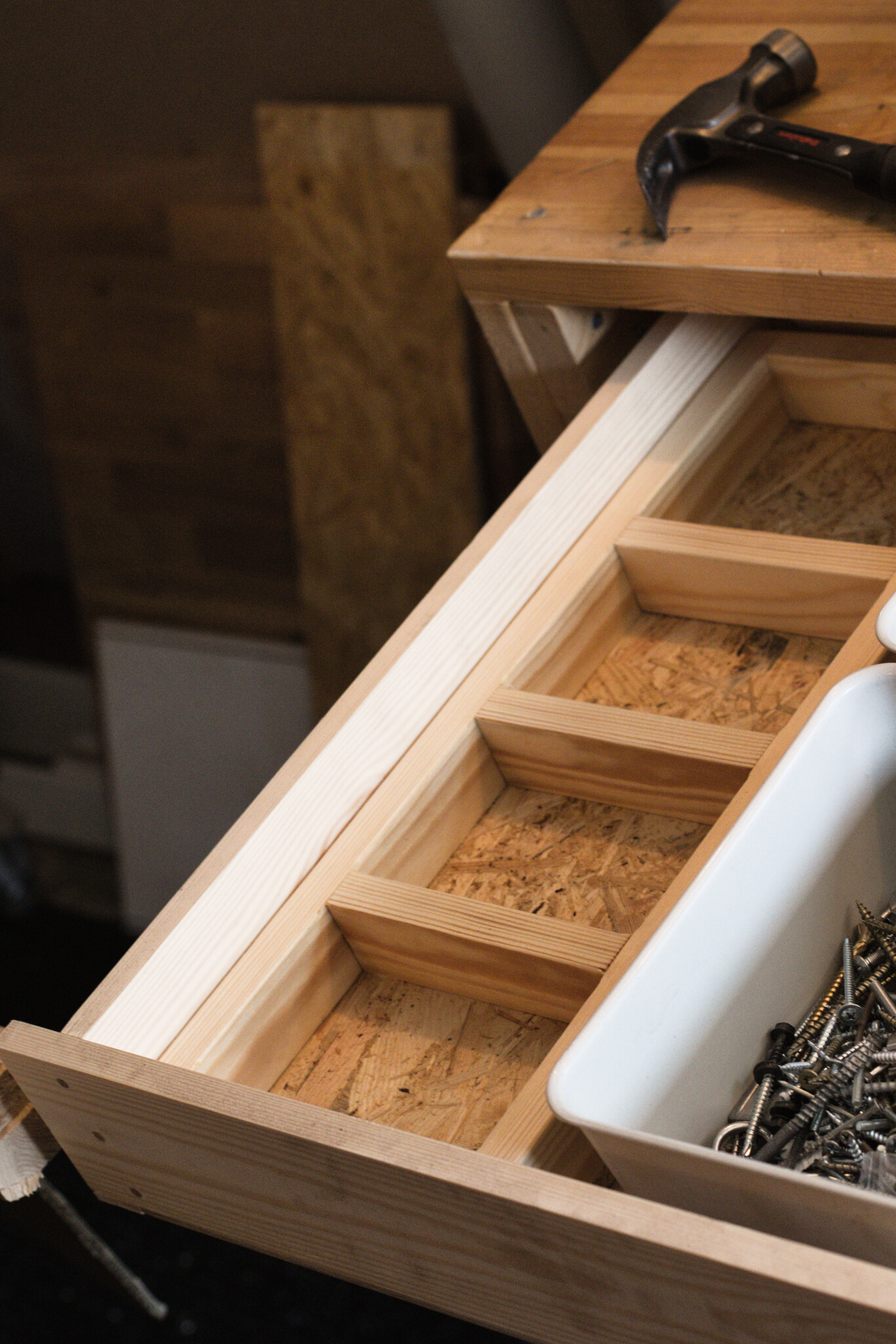

Borrlådan
Den här sorgliga lådan var min borrlåda! Jag har länge stört mig på den och som jag skrev här så hade jag en fixardag där jag fixade sånt jag störde mig på!
Jag insåg att jag hade plats i min skruvlåda och att det skulle kunna vara en bra plats att ha lite borr på! Tankarna gick huruvida jag skulle lösa det men det landade i att göra "tillfällig" lösning i spillmaterial jag hade hemma!
Tog en bit OSB som botten och sen planhyvlat virke 43x15.
Använde pelarborren för att borra hål i de långtgående ribborna för att kunna plugga. Här kom en lärdom, övergör inte det som inte behöver övergöras. Borrhålen blev fula och jag insåg snabbt att det finns inget behov av plugg.
Kapade till nya längstgående ribbor samt de som skulle göra själva uppdelningen så det blev 4 fack. Sen trälimmade allt på OSB-skivan.

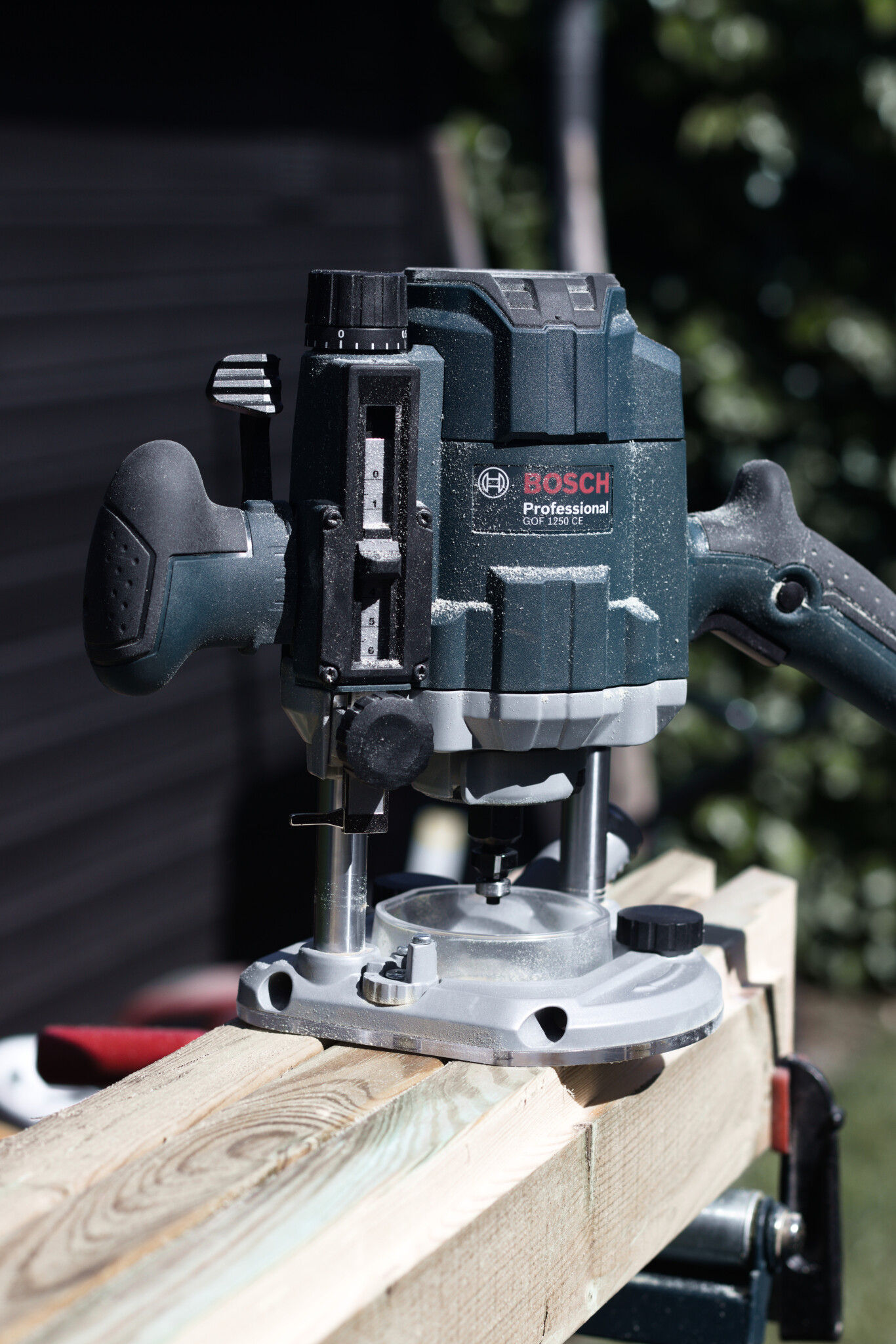

När allt torkat så tog jag fram fräsen och fräste bort överskottet av OSB:n samt gjorde en liten radie på ovansidan.
Oljade in den med någon grundolja jag har här hemma och lade ner den! Sen började arbetet med att sortera borr.
Färdigt! 0-8 mm i första facket, 9+ mm i andra facket, plattborr i fack 3 och dosborren i sista facket!
Klart! Det har varit en fröjd att hitta borr nu efteråt!
