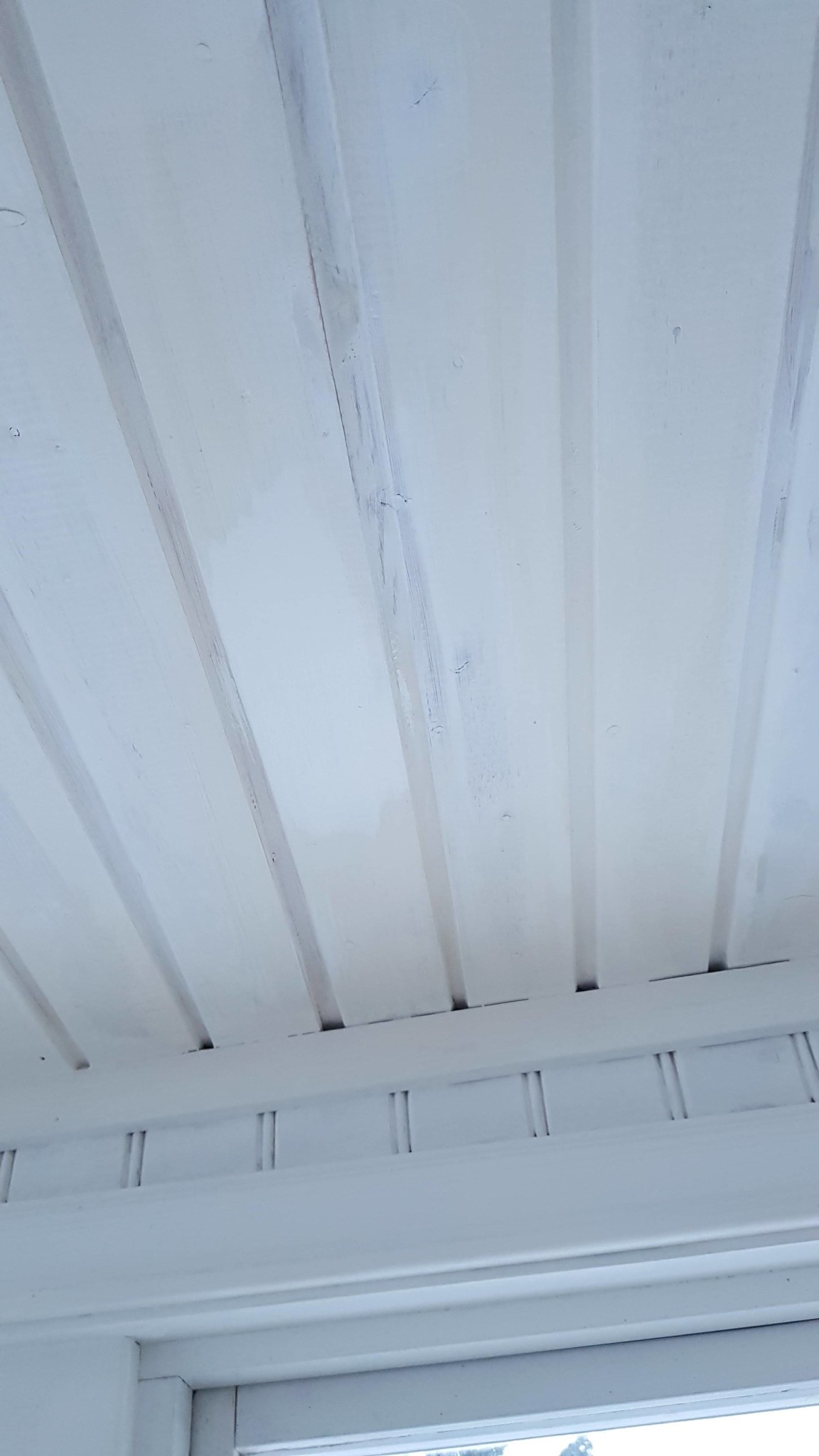

Målat med kvistlack och ett lager grundfärg från Rusta, kan jag fortsätta eller vad? Kommer det försvinna sen när jag grunda igen och sen har på ett lager vit färg?
  • Delvis målad träpanel och fönsterkarm med synliga kvistmärken efter grundmålning.
Grunda med t.ex beckers panelgrund så är du safe. 2 lager.

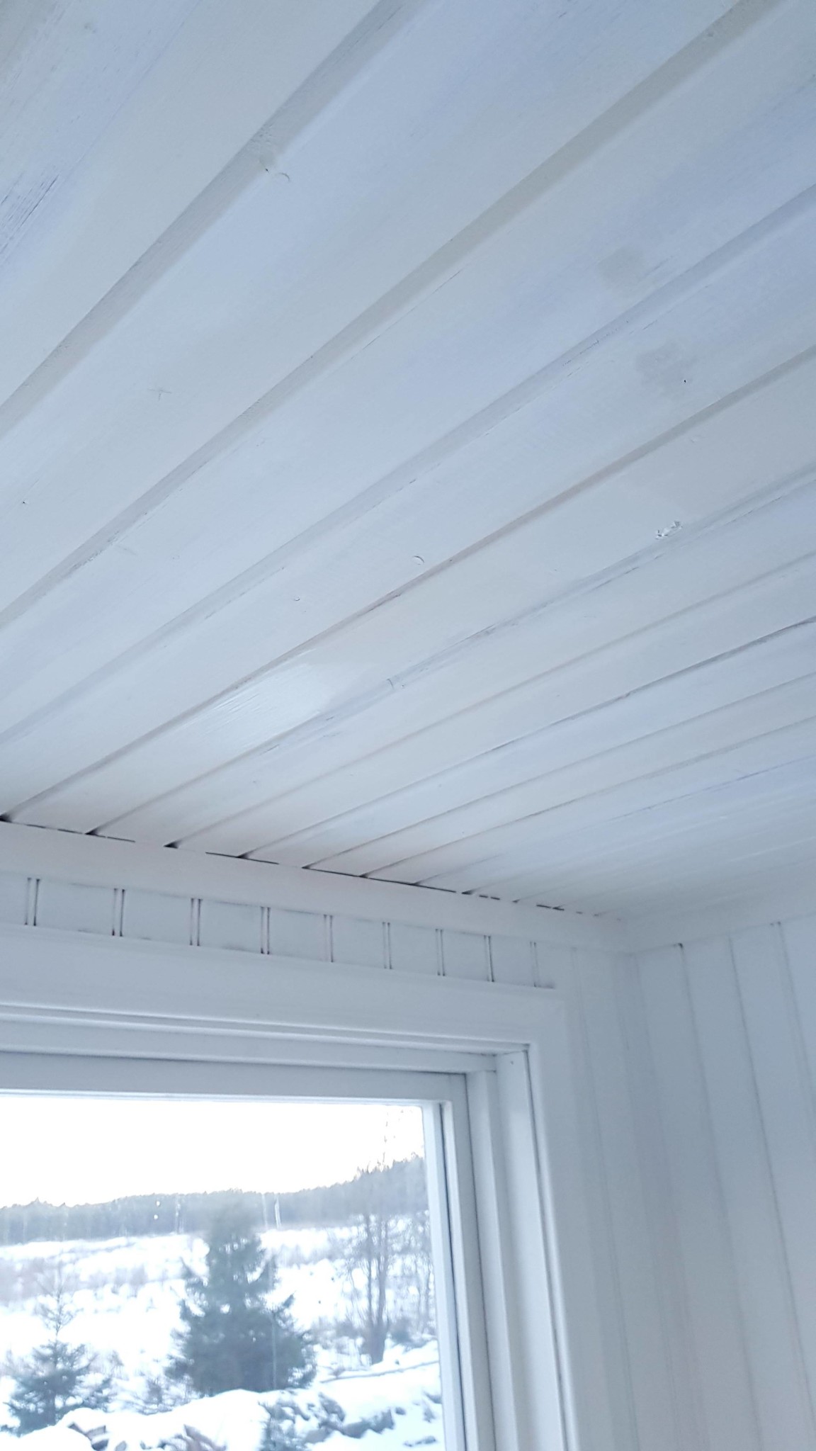

Kommer det verkligen funka med Beckers panelgrund? Varför blir det såhär? Taket är värst, men även väggarna blir såhär, är det nikotin?
På bilderna syns en vit fläck, den är nymålad för att visa hur vitt det ska se ut, la på ett riktigt tjockt lager men det gulnar inom ett par minuter.
Om nu Beckers panelgrund funkar, kan jag bara måla över det på den nuvarande grundfärgen från Rusta? Vitt tak med paneler som uppvisar gulnande missfärgning och en nymålad vit fläck.
Vitt tak och vägg med gulnade fläckar vid träbjälkar, jämfört med nymålat vitt område.
