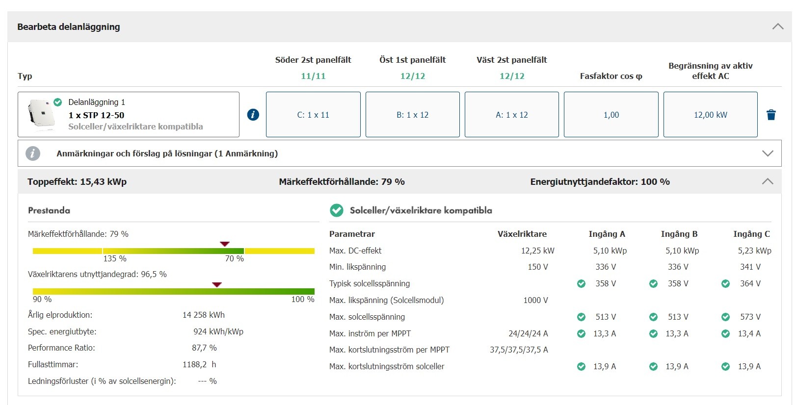

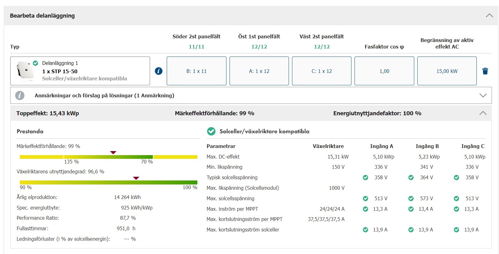

Jag blev lite nyfiken och ville samtidigt kontrollera så allt stämde så jag la upp anläggningen själv i SMA´s Sunny design. Anger man automatisk dimensionering på växelriktare så får man upp en relativt gedigen lista, filtrerar jag då bort de inaktuella så jag bara får STPX och föregångarna till den så är skillnaderna små mellan STPX 12 och STPX15 av de resultaten jag får fram.
Tittade även på produktionssiffrorna som SMA anger och de stämmer bra med offert/beställning också. Det uppges 14MWh i beställning medans SMA anger 14,35MWh. Jag räknar med att min skorsten kommer påverka någon procent så 14MWh är nog lagom nära sanningen på utfallet över året. Jag kunde inte lägga in panelernas olika temperaturkoefficienter helt av olika slag då paneltillverkaren anger de med %/C och Sunny design vill man anger de som %/K. Jag tappar 16kwh med STPX12 mot STPX15, men räknar kallt med att jag tar igen några av de tidigt på morgonen och sent på kvällen istället. Dessutom la jag till att mina tre panelfält inte ligger exakt i Öst, Väst resp. S utan det skiljer någon enstaka grad (la till 10grader fel i varje väderstreck)
Fullasttimmar 1198h på STPX12 mot 959h på STPX15
Växelriktarens utnyttjandegrad 96,5% på STPX12 medans den skulle bli 96,6% på STPX15
Så det känns bra och tryggt kring allt änsålänge. Nu väntar jag bara på min installation........

Hej,M mortimer skrev:Jag blev lite nyfiken och ville samtidigt kontrollera så allt stämde så jag la upp anläggningen själv i SMA´s Sunny design. Anger man automatisk dimensionering på växelriktare så får man upp en relativt gedigen lista, filtrerar jag då bort de inaktuella så jag bara får STPX och föregångarna till den så är skillnaderna små mellan STPX 12 och STPX15 av de resultaten jag får fram.
Jag känner inte till den programvara du har använt men min reflektion är att den borde kunna ta med växelriktarens startspänning och stopspänning i beaktande som relevanta parametrar i energiberäkningen, det vill säga de 16 kWh som skiljer dem åt är redan inräknade? Är det någon som vet mer om detta?
(16 kWh är för övrigt totalt insignifikant i valet mellan växelriktare givet storleksordningen på årsproduktionen. Däremot påverkas investeringskalkylen negativt med den större (dyrare) växelriktaren)
Programvaran jag har använt är SMA´s egna(https://www.sunnydesignweb.com/sdweb/#/). Jag förutsätter att den tar hänsyn till alla nödvändiga parametrar och värden som man matar in. Jag vet att mina takytor inte står helt åt öst, väst och syd utan skiljer någon enstaka grad. Laborerade med att väst står något mer åt norr, söder något mer mot väst samt att öst står något mer vridet åt söder (laborerade med 5grader fel resp. 10grader fel) och då varierar produktionen mellan ca 14,250-ca14,350KWh. La även in temperaturkoefficienterna för att det skulle bli så riktiga värden som möjligt. Skillnaderna då mellan STPx12 och STPx15 varierar från 4KWh och 16KWh. Föranmälan (och installationsmedgivande) utgår från STPx12 men skulle det vara brist på just den vid installationen och att STPx15 istället finns i lager så byter vi. Min nätägare är relativt snabb med handlägga föranmälan (tog 2h sist)
