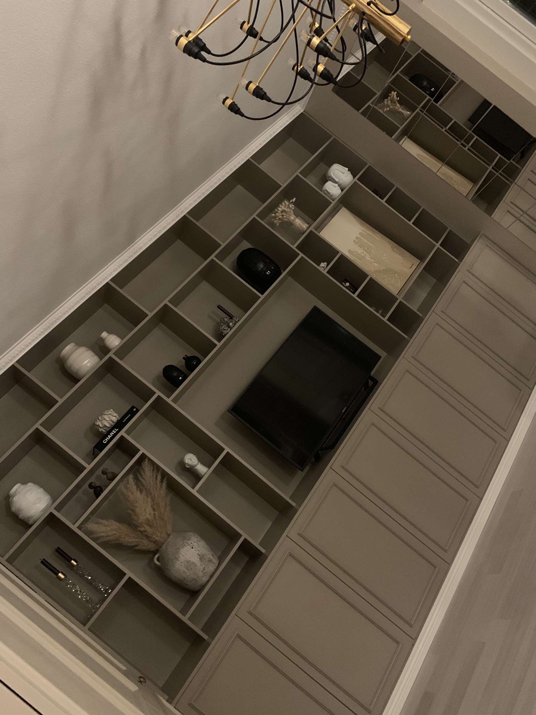

Hej! Jag som helt nybörjare har precis byggt 2 platsbyggda garderober och en platsbyggd bokhylla som är så inne just nu.
Tänkte ifall det finns någon fråga som jag kan svara på, och tänkte bara säga att i princip vem som helst kan bygga en då jag aldrig någonsin byggt något förut!
byggde allt i 16mm mdf, limmade och skruvade ihop allt med vanligt trälim och försänkta träskruvar. För enkelheten så sågades de flesta bitarna av byggvaruhuset, beijer i mitt fall, kan bli rätt dyrt dock men som tur är kände jag några där så fick gratis sågning, annars är mitt tips att såga på längsen till den bredd man ska ha så kan man ta hem bitarna på taket av bilen och såga resten hemma!
gjorde 4 ”byråer” med dubbeldörrar som botten, måtten på dom blev ungefär 90 höga, 90 breda och 38 djupa.
sen själva bokhyllan ovanpå gjorde jag 26 djup
använde vanliga gångjärn som man har i de nyare köken men köpta från biltema för under 20kr styck!
hela bokhyllan hamnade nog på ungefär 6-8 tusen kr med allt material

Här är hela bokhyllan på plats och endast lister och färg kvar
Platsbyggda garderober och bokhylla i vardagsrum, i grått med gyllene handtag.
Platsbyggd bokhylla med öppna hyllor över inbyggda skåp med dörrar, heminredning och dekorativa objekt visas.
och nu efter mindre än en månad är allt klart, så tog absolut mycket tid, men betydligt mycket lättare än vad jag trodde. Det som tog mest tid var att måla, och även eftersom jag har jobbat samtidigt så orkar man inte hur mycket som helst.

Snyggt! Hur gjorde du med gångjärnen? Ikeas variant eller nåt annat?

Hur har du gjort speglarna? Alltså dom på luckorna/dörrarna.
dom enda speglar som finns på bilden är fastklistrade på väggen, inte på någon dörr, köpta på ikea fyrkantiga speglar och man sätter dit dom med dubbelhäftande tejp som följer med
L Låset skrev:
En fråga till: kostnaden 6-8 kSEK, är det för bokhylla + garderob? :)
inte räknat ihop något men 6-8 tusen för hela bokhyllan skulle jag säga och garderoben kanske 2-3 tusen
