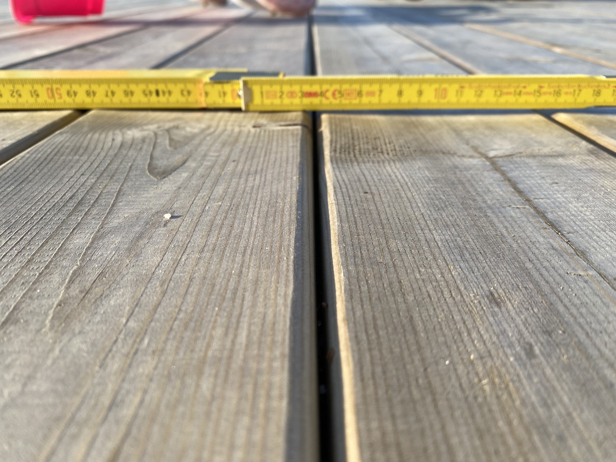

byggde en altan i somras och la hela altanen med årsringarna ”glad” gubbe för att när den hade torkat så skulle den bli ”konvex” och vatten skulle rinna av lätt och den skulle bli skön att gå på.
När altanen torkade blev det precis så.
Men under vintern när den konstant var blöt så blev hela trallen ”konkav” och samlar vatten…
Nu undrar jag när vårsolen legat på några veckor, kommer den inte bli ”konvex” igen?
Varit strålande sol i 2 veckor nu men ser inga tecken på den är på väg åt rätt håll?

Jag lade altan förra sommaren, mestadels ”glad gubbe” men har precis som du konkava brädor på de flesta ställen nu.
Min trall var hyfsat torr när jag lade den, lade med små springor mellan och sen svällde brädorna efter jag lagt dom så springorna försvann nästan överallt.
Nu när vårsolen legat på ett tag börjar det bli springor på de flesta ställen igen… så får se om brädorna också ändrar sig till mer konvexa. Det händer sannerligen en del över årstiderna.

Problemet är ju att det för det mesta är fuktigare under själva trädäcket än ovan, därav konkav och således spelar glad/sur gubbe mindre roll. Försök få lite luft att flytta sig under däcket så borde det blir bättre.
S Sesulo skrev:
Ja det är lite svårt då man dessutom la i tightaste laget.
vet inte om några ventgaller kjolen på altanen kan göra någon nytta?
Tror ju det blir bättre på sommaren vid långvarigt regn då marken torkat upp under och ytan blöt. Då blir avrinningen bättre.
Har du helt tätt runt kjolen så kanske ett par galler kan göra lite nytta. Hade nog själv inte lagt ner allt för mycket pengar/tid
