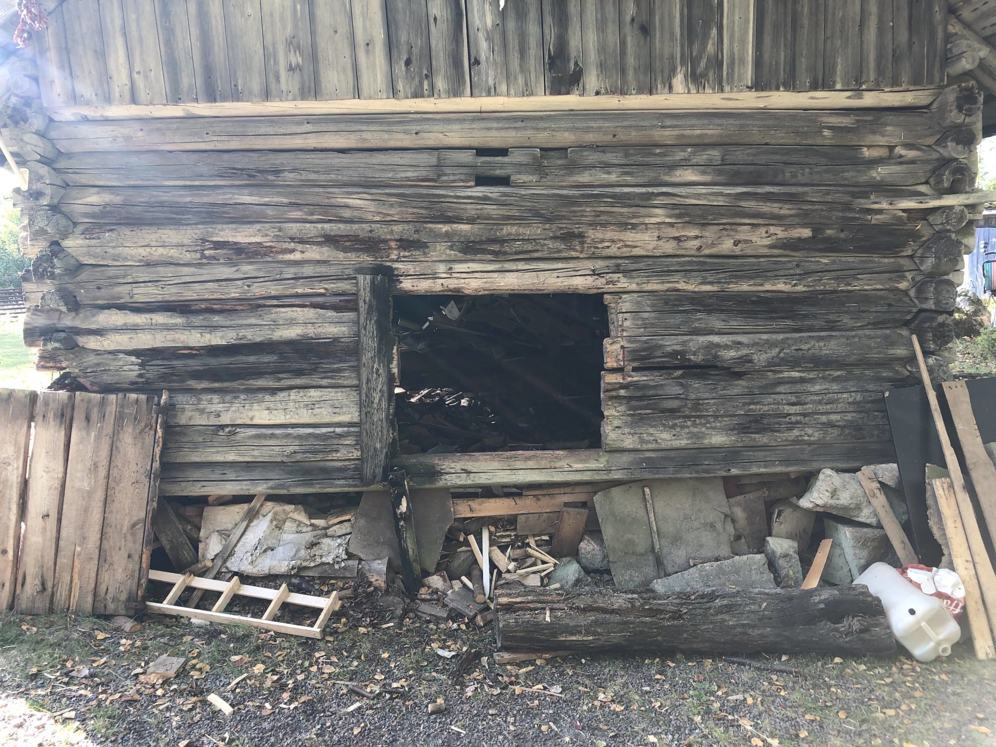

Jag har en nyköpt stuga med tillhörande lada.
Ladans en kortsida saknar stengrund och vilar just nu bara på stenar i ytterkant.
På bilden nedan kan ni se att det ligger en del bråte men det finns alltså inget bärande mellan ytterkanterna.
Förfallen lada med bråte och en ofullständig stengrund vilar på lösa stenar vid en kortsida.
Min första tanke var att bygga upp grunden med huggen natursten i hanterbar storlek.
Vad tror ni? Kan man måttbeställa?
Hur bör jag gå till väga?
För byggnadens skull är det inte säkert att det ens behövs.
Jag skulle dock kanske lagt en sten på var sida om dörren också.
För övrigt är det en mer fråga om utseende.

Hej Arne,
Jag får tacka för svar. Du är alltid snabb att hjälpa till.
För en novis, hur kan man avgöra om det behövs? Finns det någon nackdel av att bygga upp med sten?
Dörren kommer på sikt att tas bort och sättas igen. Hur, vet jag ännu inte.
Ladan står som sagt i en sluttning med denna kortsida på den sluttande sidan.

Ett timmerhus är förlåtande normalt vill man ha stöd under varje knut och det brukar räcka. men man kan sätta extra stöd på mitten.
det beror också hur golvet inne i stugan ser ut hänger det i syllstocken vill man nog ha lite mer stöd.
man kan gjuta en torpargrund så får väggen stöd hela vägen eller hur som.
googlar du finner du nog alla varianter.
Det gäller at ha koll på ventilationen så man inte får fuktproblem om man går från en helt öppen plint grund till en mer stängd.
