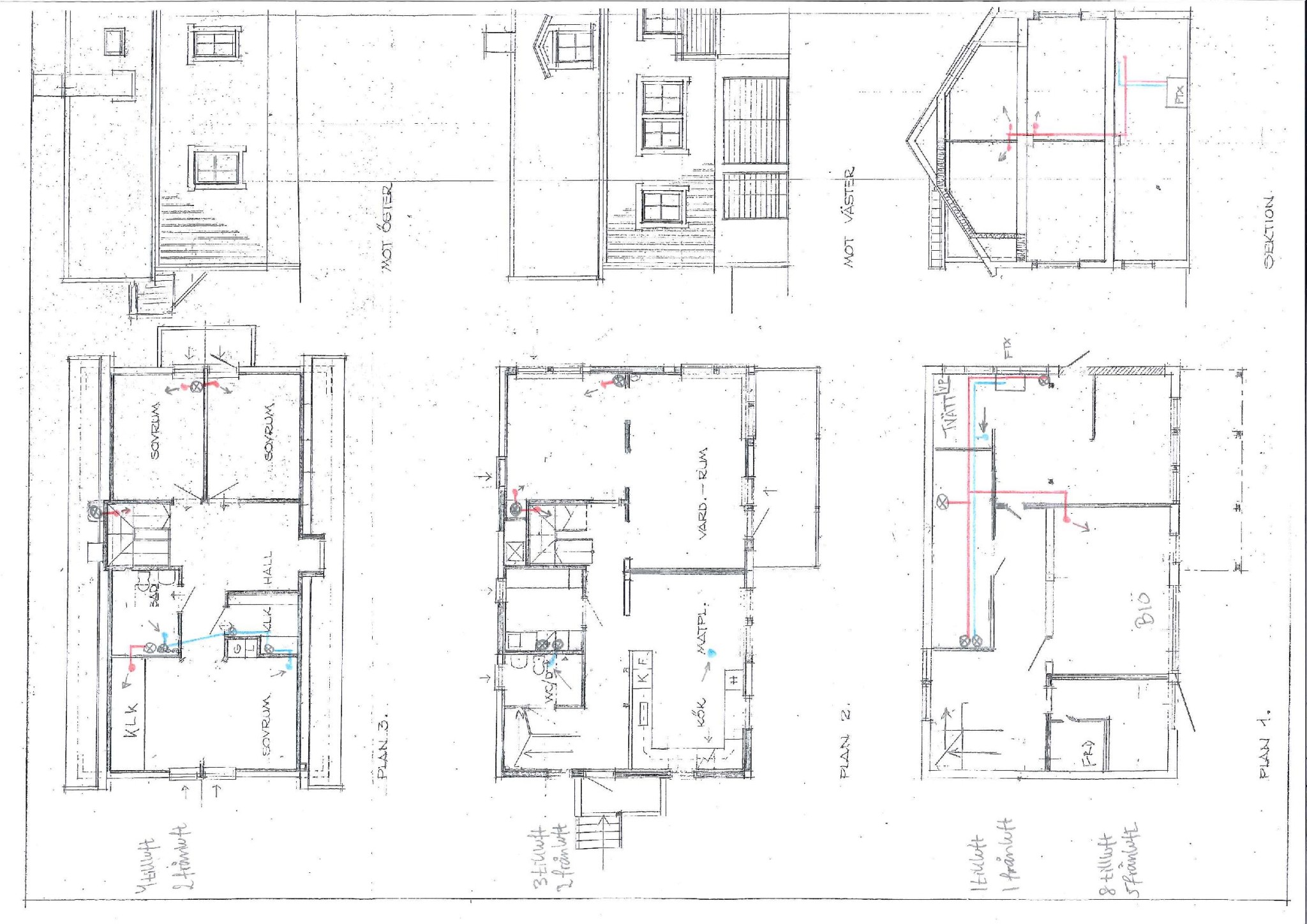

Bifogar min egenhändigt ritade ventilationskiss för allmän påsyn och kommentarer. Jag kommer fram till 8 till- och 5 frånluftsdon, vilket på 90 l/s borde ge typ 11 l/s till per don och knappt 20 l/s per frånluftsdon. Verkar detta rimligt tycker ni?

Då känns det efter diverse velande och undersökande fram och tillbaka att jag bestämt mig för ett lämpligt aggregat.
Valet faller på Östberg Heru 130 S EC, överdimensionerat för mina behov vilket borde innebära låga fläktvarvtal, robust konstruktion, vändbart hö/vä och använder påsfilter vilket jag tycker verkar bättre.
