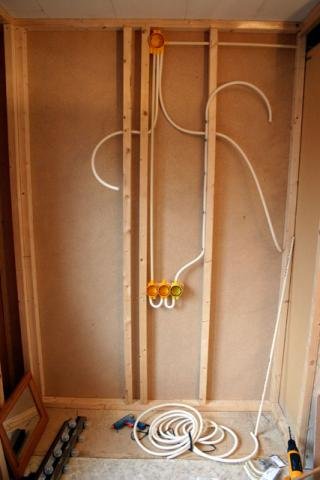

Har rivit en garderob och ska istället göra ett infäält sminkbord med belysning och speglar o.sv.
Jag har hittat en dosa längre bort i rummet som jag har tänkt ta strömmen ifrån.. och sen gå in till den översta dosan.
Från den går jag ner till ett väggutag.. sen byglar jag vidare till ett till.. och sist till en dimmer och vidare ut genom slangen som sen ska gå ut genom gipset och in i ett nytt "tak" som kommer byggas med spottar. Där sätter jag sen en till dosa som förgrenar sig till spottarna.
Sen ska jag ha två armaturer på väggen (det är till dom som dom två kvarvarande slangarna ska till).
Dom tänkte jag tända med knappen som sitter befintligt i rummet och är en tvåpolig/kronbrytare eller vad man säger.
Så jag tänkte ha en tråd/nolla kvar upp till befintliga takkontakten.. och sen ta den andra tändtråden och dra bort till mitt nybygge, så jag kan tända armaturerna där borta från väggen när man kommer in, och sen kan man med dimmern vid sminkbordet få mer ljus via spottarna om man vill.
Funkar mina tankar även i en elektrikers hjärna tror ni? Tanken är att jag låter nån elekriker dra trådarna.. vill bara veta att dosor o.sv räcker till och sitter monterat enligt reglerna innan jag smäller på OSB/gips.

Ta dit din tilltänkta elektriker så kan denne avgöra vidare avancemang..
Ok.. men var ska jag skarva allting om jag går direkt från den befintliga dosan typ tre meter bort?
Förstår att jag kan gå direkt till det första vägguttaget, men jag ska ju ha tändtråd till armaturerna också.. och dom har jag tänkt bygla i den övre dosan och gå ut med i slangarna.
För enligt vad jag läst ska man väl undvika att ha stora ormbon med kopplingar i apparatdosorna.. om det ens var tillåtet?
Är ju svårt att förklara allt utan missförstånd så här.. så det bästa är kanske att ta hit elektrikern.
Det viktigaste för mig är såklart att det blir säkert och tillåtet inkopplat.. sen om man KAN göra på andra sätt gör inte så mycket

elmont skrev:
Planera hur ledningarna ska dras för att minimera skarvar och det är ok att koppla i apparatdosor i mån av plats. Hur mycket utrymme man får beror till viss del på vilka apparater man använder och vissa ledare/funktioner kopplar man direkt på brytaren tex. fasen som ska gå till nästa brytare.
Eftersom de är både uttag och flera olika belysningständningar så skulle jag ha gått med matningen till en kopplingsdosa, sedan vidare därifrån med
en slang till brytare/dimmer
en slang till lampetterna
en slang till tak spottar
en slang till alla uttag
Blir bäst ordning och reda då.
