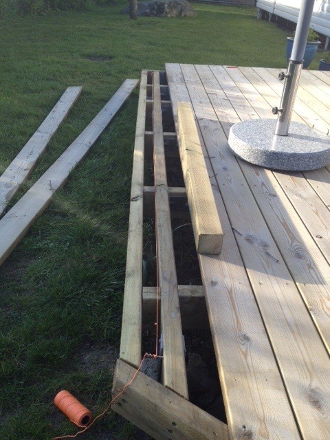

ska sätta staket så vill ha stolarna helt i linje.. mättre med snöre så verka ju inte min bärlina sitta rakt.. så vad ska ja göra såga ut stolen i mitten för att få den linje? tänkte sätta 70x70 stolat med 2 franska och ett vinkeljärn på sidan.. hållbart?
Räta bärlinan

bärlina gå inte att räta.sitter i en plint.. få såga ur stolpen istället tror ja
Va alltid noga att sista regeln är relativt rak. Bakläxa :-)
Man brukar sätta plintarna i linje sen får bärlinan vara så snäll att rätta sig efter det:confused:
har väl ingen betydelse i ts fall!
bärlinan sitter juh innanför.
ta väck dom små klossarna emellan å mät ut så det blir rakt...
måtta om klossarna å banka dit det igen..

javist det gäller att kolla bilderna då blir det lättare att justera med klotsarna
Kan du inte jacka ur rakt på insidan av den yttersta bärlinan och trycka ner stolpen där? sedan sätta genomgående skruvförband. Borde bli bra mycket stabilare.
