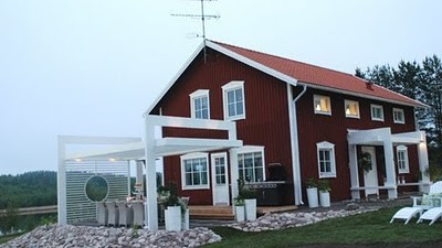

har planer på att bygga en version av spajlé intill altanen i sommar, och fastnade för Bygglovs variant för några veckor (månader?) sedan. Någon som har lust att slänga ut en gissning/tips om dimension på virke? Vad kan det kosta att en plåtslagare tillverkar (och lackerar) själva "ringen"?

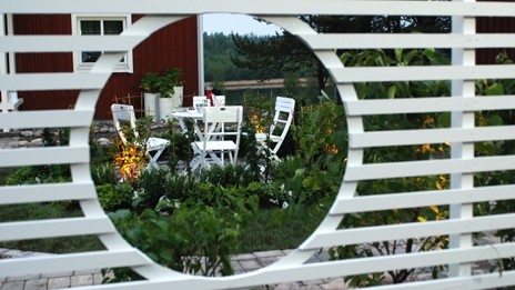

Med lite vilja och en sticksåg borde det gå att tillverka ringen själv. Till ett bra pris
Rätt dimesion på virket är väl lättast att välja ut vad man gillar på brädgården. Typ 1"1 skulle jag gissa att det kan vara. D v s 25*25 mm.
22x45 råpl (alt 23x38 läkt) gissar jag på dom liggande, 45x45 på stolparna, Limträbalkarna är svårare att gissa dimension på..
22x45 gissar jag också på, har ritat upp en skiss där jag har 50 mm luft mellan de liggande, och planen är att bygga i garaget nu så den är klar att montera när altanen är färdig. Än ligger snön så själva altanbygget får vänta...
