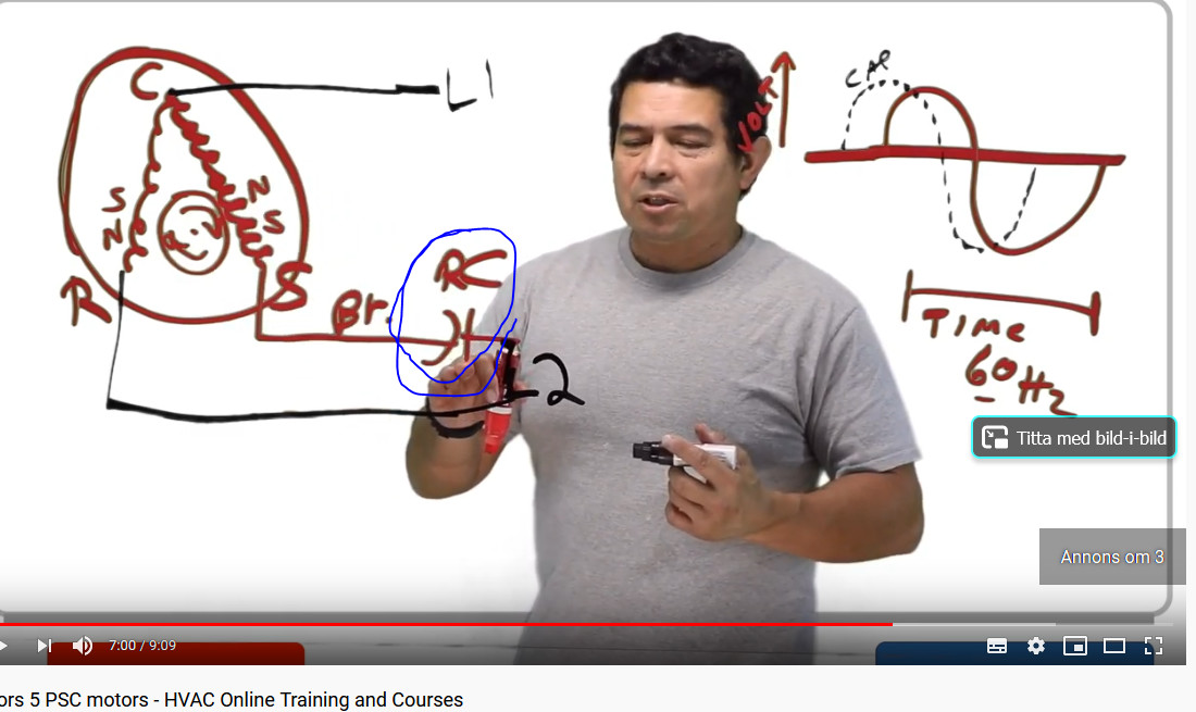

Mielefrys blir inte kall och tjuter från kompressorn
Bistra nyheter! T o m 230V ut ur reläet över dom båda lindningarna mätte jag upp.
Kollade en del Youtubeklipp och ofta beskrevs en kondensator som gjorde att fasens sinusvåg liksom delades upp på två olika sinusvågor ur fas vilket var en förutsättning för att motorn skulle snurra. Funkade inte den kondensatorn snurrade inte motorn. Vet dock inte om det är samma motortyp.
Det kan inte vara en sån kondensator som gått och dom två lindningarna står och jobbar mot varandra? Lindningarnas ohm-mätning verkar ok men motorn kan förstås ha skurit.
Finns en del elektronik i själva startreläet ser jag men har inte testat den på något sätt.
Typ den inringade i blått:

Finns det något jag kan göra innan jag lägger en beställning på typ 25-30000:- för ny kyl och frys till mitt 10år gamla kök?
t.ex. testa relät från mielekylskåpet som står bredvid (relät ser annorlunda ut) eller är relän till kyl och frys annorlunda? Beter sig kompressorn likadant är saken klar men går den igång är det lönt att leta upp ett nytt mielerelä.

Ok, får ringa reparatör.
kompressor byter man inte själv? Lödning och fyllning känns för avancerat spontant.
Reparatören trodde på kompressor efter min felbeskrivning. Kompressorn kostar 5075+moms vilket gav att hela kalaset gick på nära 9000:- (inkl moms).
