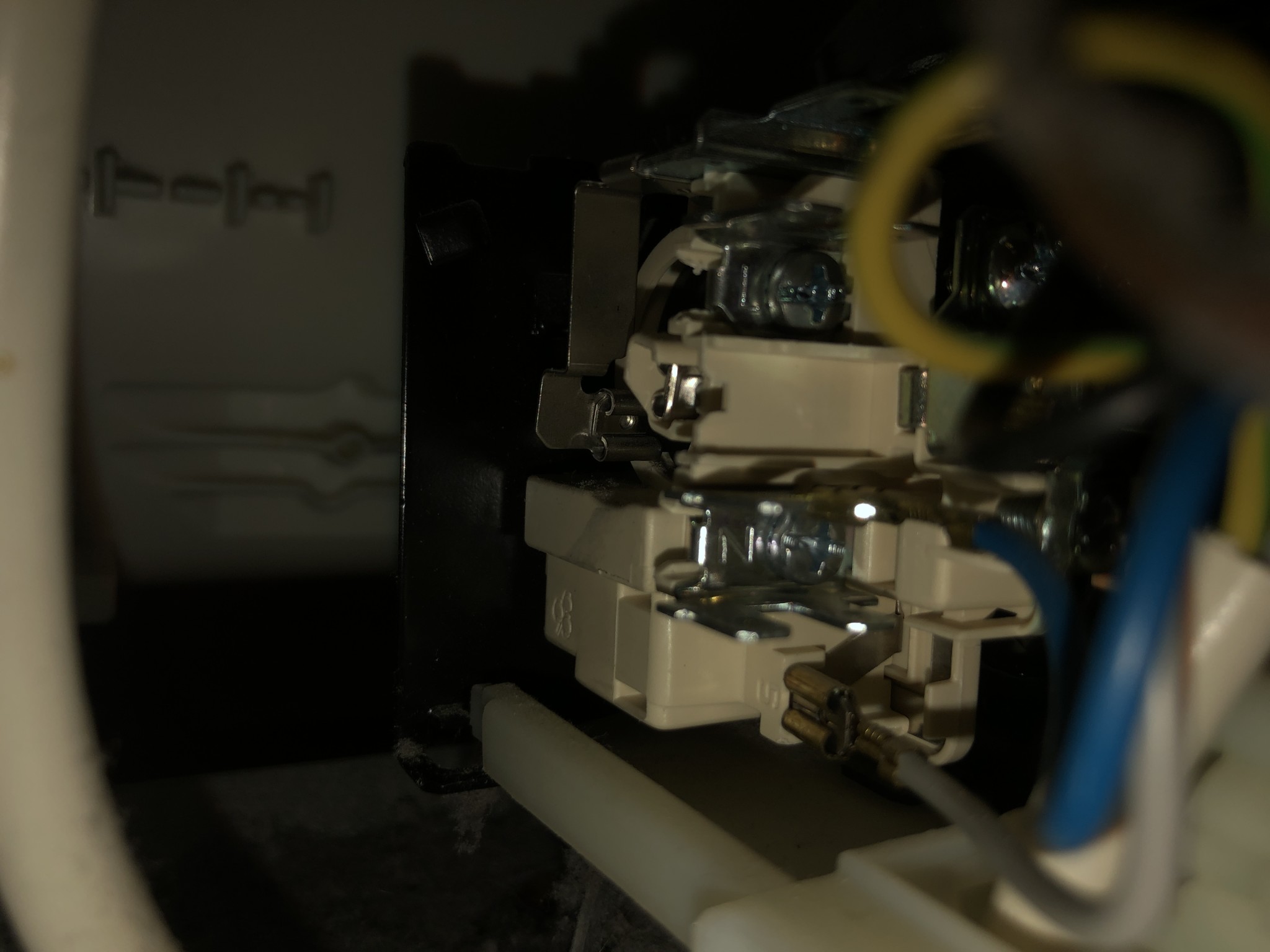

Vår Mielefrys (9år) började pipa inatt och vad varm. Kompressorn är varm och ger ifrån sig ett ljud likt en rakapparat.
Belysning etc funkar och det blir ingen skillnad om man slår på snabbinfrysningsläget.
Var börjar jag felsöka?

Kompressorfel alternativt startrelä.
"Klicket" är överströmsskyddet som utlöser.

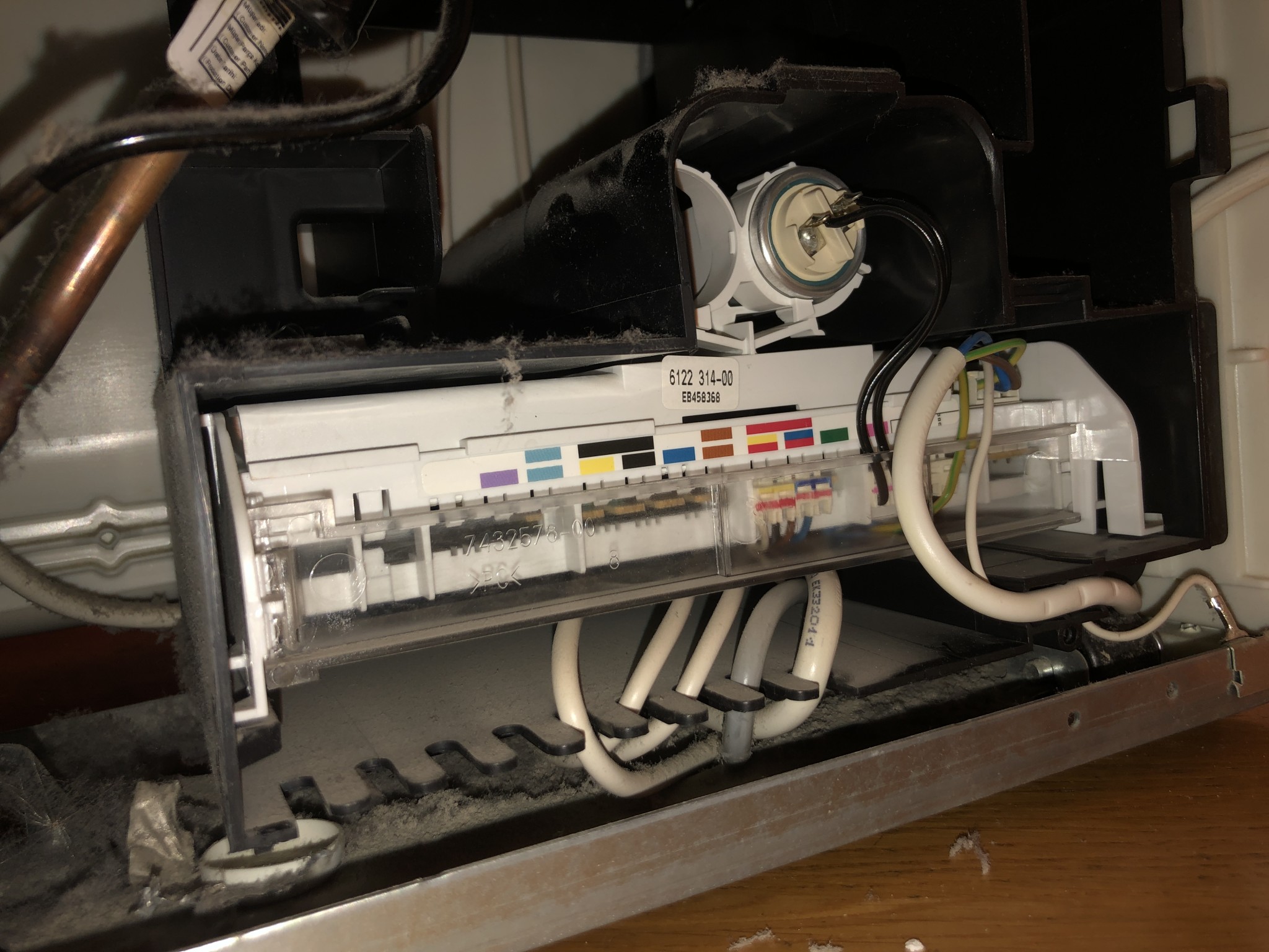

Närbild på ett öppnat elektriskt apparatskåp med reläer och en kondensator, eventuell felkälla till kompressorljud.
Interiör av en enhet med elektrisk relä, kondensator och trådar, täckt av damm.
Det är inte mycket man kan byta vad jag kan se. Relät och någon sorts kondensator(?).
Det där tjutandet gör att man tror kompressorn har gått sönder vilket verkar ogörbart själv men samtidigt det kanske är någon sorts styrning som gör att kompressorn hamnar i något startlägeloop.
ideer?

löser överströmsskyddet (klicket) så orkar inte kompressorn att starta
beror på antingen
för låg spänning dvs kretskortet eller vägguttaget
eller
kompressorn i sig självt
miele har egna kompressor serier och om man skall sätta dit en exakt lika dan kan det bli dyrt
Byta kompressor själv känns övermäktigt, antar att man får kapa och löda + fylla eller kanske finns några klämkopplingar typ bromslang.
Finns någon metod att testa att kompressorn får det den behöver för att gå alt. Går kompressorn att tjuvkoppla på något sätt för att se om den går.

nej den går inte att tjuvkoppla i detta läget
man mäter på det sk startreläet att man har 230v till startlindningen
dessutom kan man mäta lindningarna i kompressorn
förutom detta kan den skurit och då kan en rejäl högerkänga hjälpa för stunden

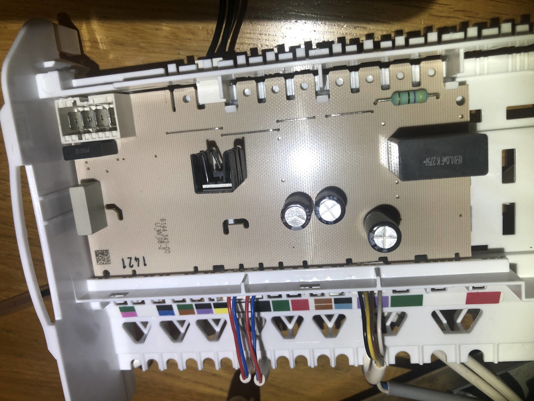

Tänkte kika lite närmare på frysen idag. Finns det någon annan komponent än kompressorn som kan få kompressorn att låta illa för att sen slå av?

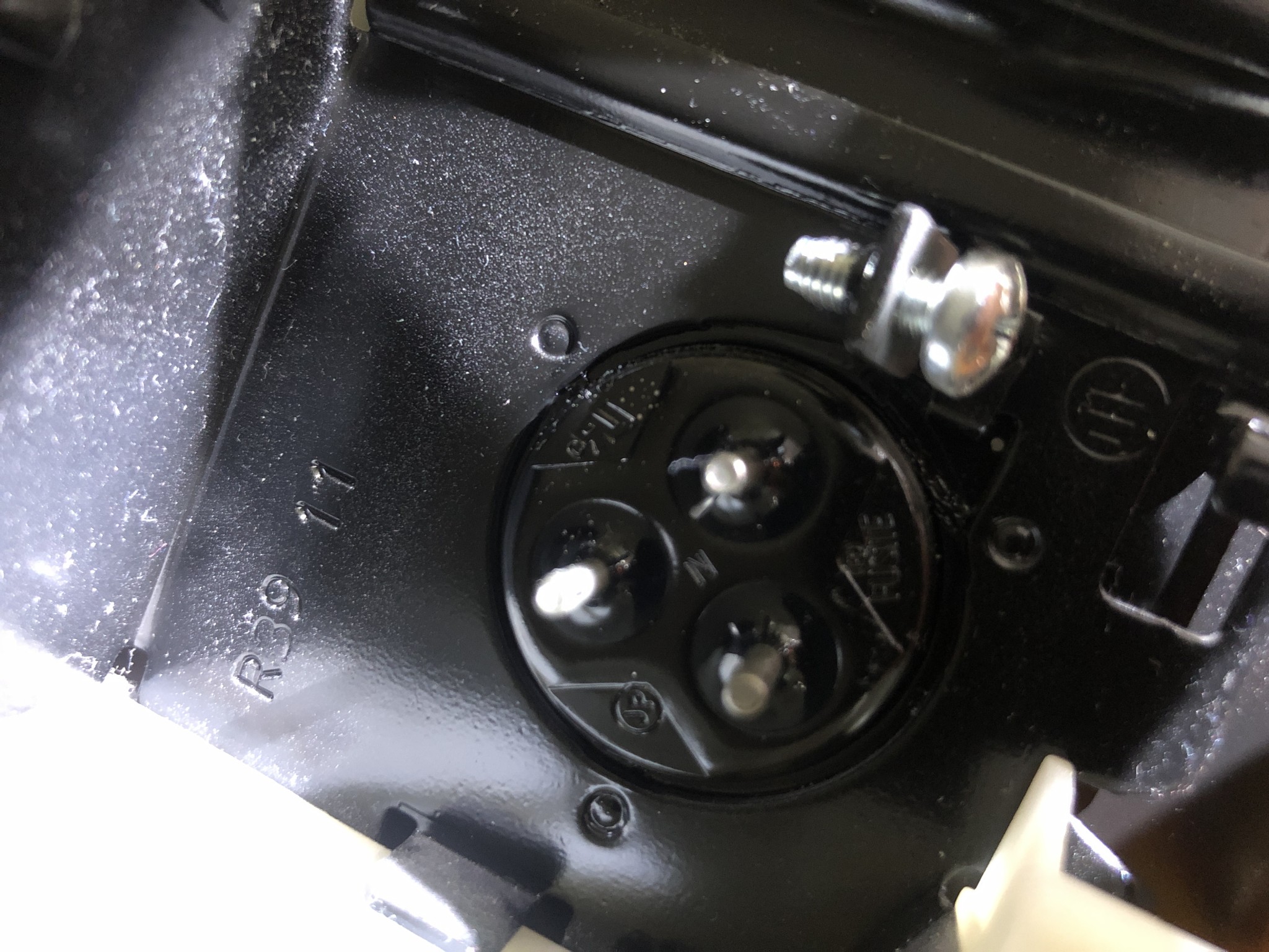

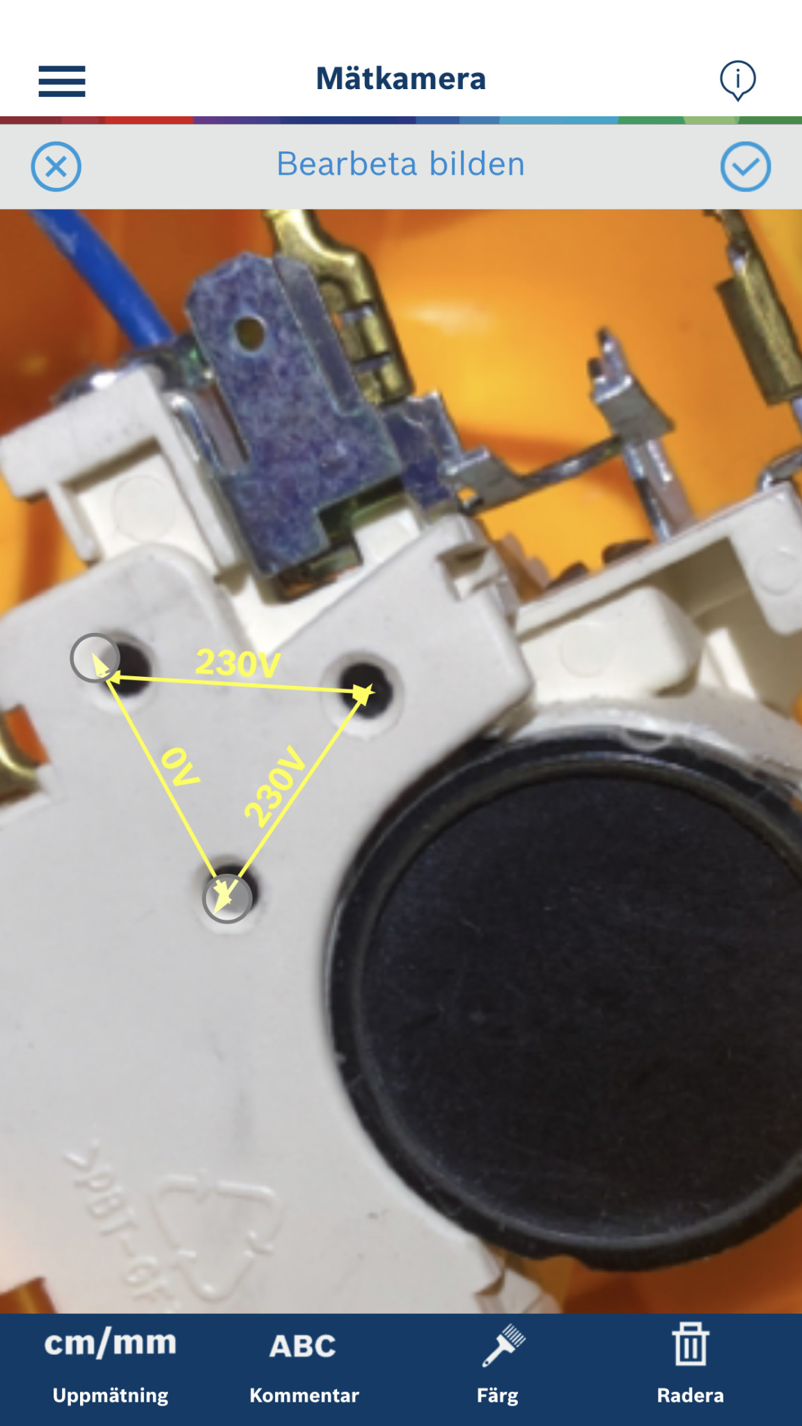

Mätte lite.
Reläet enl. Bild.
körde även diodmätning (pip) på dom tre piggarna på kompressorn och det pep för alla kombinationer. Ingen av piggarna pep mot höljet på kompressorn.

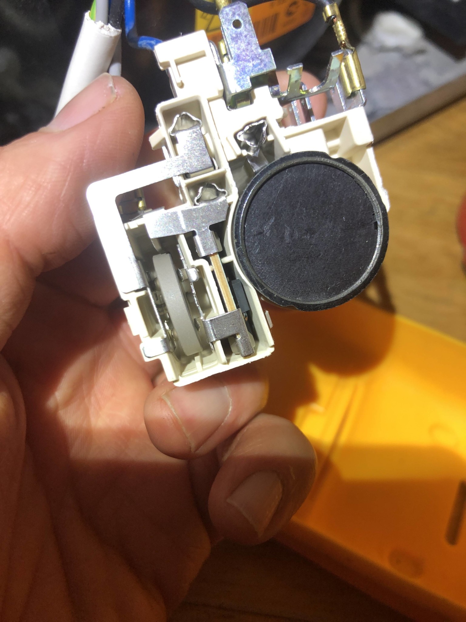

vad är den svarta grejen vid reläet?
Kompressorens svarta anslutningsuttag med tre stift, inget pip mot höljet, nära ett monterat relä.

En NTC som kopplar ur startlindningen efter en liten stund

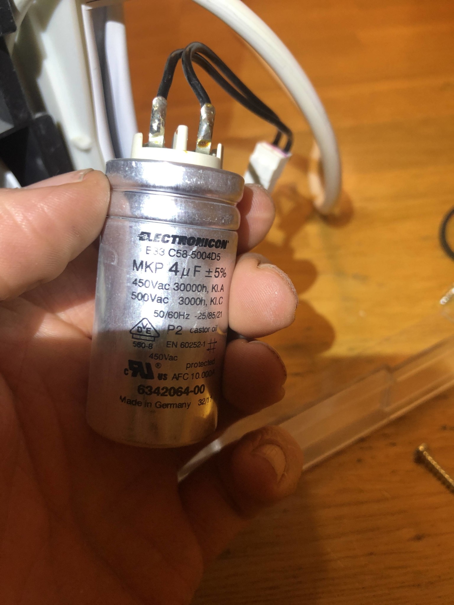

Har felsökt vidare:
  • Kondensator (stor silverfärgad): 4mikroF uppmätt, stämmer med märkning.
  • Resistans motor (mellan piggar): 14,6; 11,9; 26,5ohm.
  • Ledningar till relä med tångamperemeter vid start:
  • Svart: 5A
  • Blå: 5A
  • Grå: 0A (borde denna ha en ström?)
  • Grön/gul: 0A
  • NTC urplockad: piper med diodtestare. dvs släpper igenom.
  • Disken i reläet (ser ut som 2032 knappcellsbatteri typ) piper med diodtestare dvs släpper igenom.
  • Ut från relä (Common, Start, Run):
  • C-S: 230V
  • C-R: 230V
  • S-R: 0V
Hand håller en öppen elektrisk strömbrytare med synliga trådar och komponenter.
Hand som håller en motor-kondensator med specifikationsetikett och anslutna kablar på ett träbord.
Översida av en öppen elektrisk enhet med kretskort och anslutna kablar.
