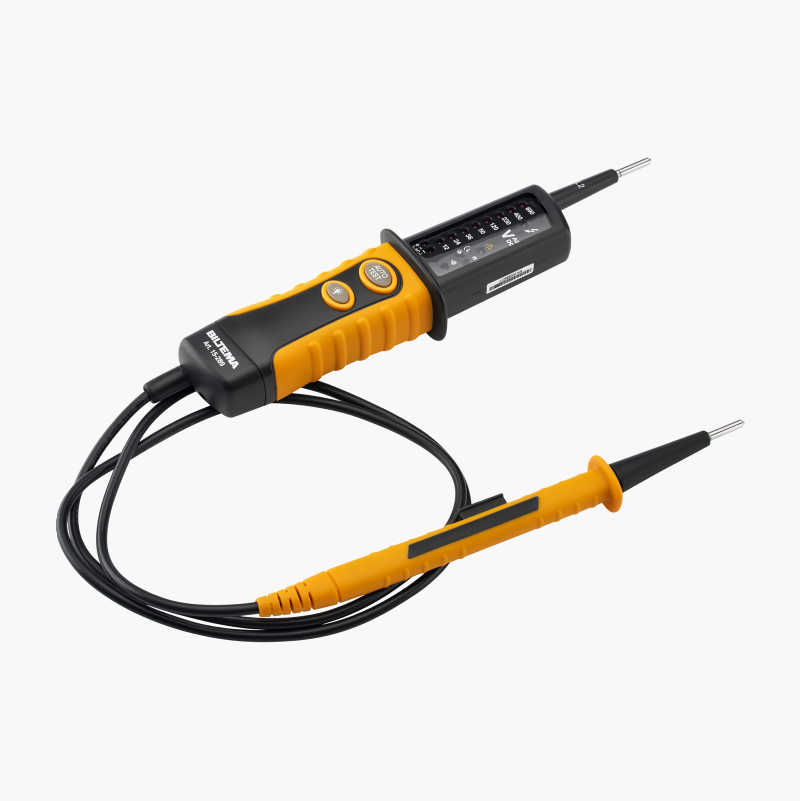

Ok, men är det ström i dosan ?
Du måste kolla detta, tar du dit en mieletekniker och han konstaterar att det inte finns ström i dosan så kommer du känna dig fånig.
Det räcker med en sådan här från Biltema exvis.
...eller koppla in en vanlig lampa i eluttaget, ifall det är ett vanligt sådant.
TS skrev att den är direktinkopplad så inget vanligt uttag.
Om du har tillräckliga kunskaper så lossa kåpan över uttaget och mät mellan svart och blå tråd så att du har 220V.
