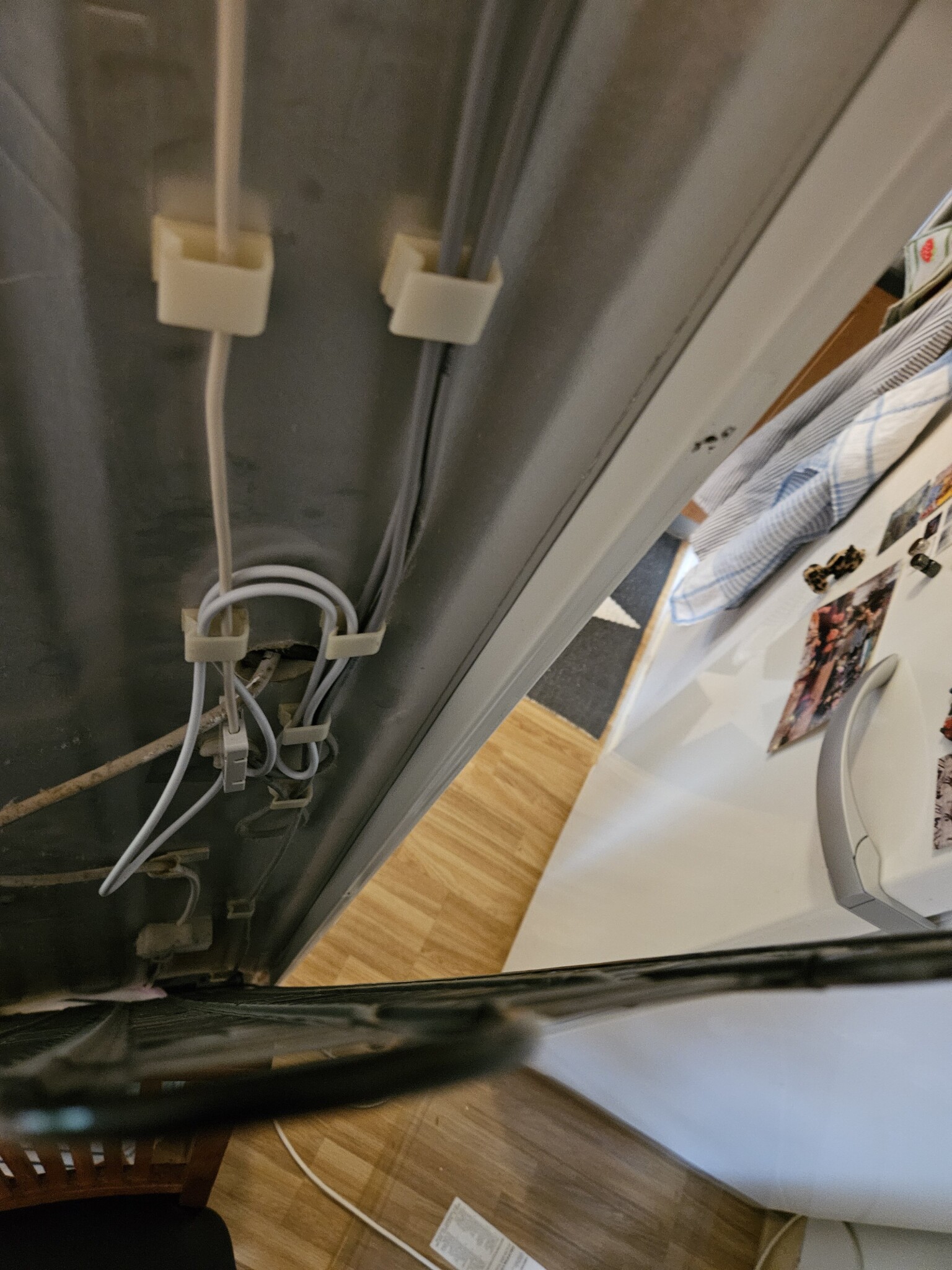

Den sitter nedtill bakom vänstra hörnet på förångaren. ( vita plåten som blir kall)
Är det bland de första modellerna så kan den sitta mer mot mitten längst ned på den.
Lossa de två bajonettskruvarna nedtill på plåten så känner du den där bakom.
Instoppad i en liten flik.
Hade samma problem men löste sig med en ny sensor. Fick ta bort svarta plåten på baksidan för att komma åt. Verkar som den svarta skarvdosen är original faktiskt.
