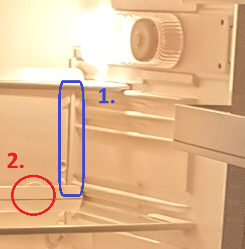

Har försökt att hitta någon modellskylt på skåpet - men misslyckats.
Termostaten heter (förmodligen) K59 H1300 - sedan står det även 91-19-9P20
Men den har 4 elsladdar kopplad till sig (Grön/gul - Svart -
- Brun - Svart)
Ut i kylskåpsväggen kommer Blå - Svart - Brun - Grön/Gul
Blå går till lampan och blir sedan svart - som fortsätter till ena sidan av termostaten.
Var lite sugen att kortsluta den Bruna och Svarta som kommer ut genom kylskåpsväggen (mellan dessa är det nu 230V)
Vad är det värsta som kan hända?
På andra sidan av termostaten går "känselkroppen" som ett rör - bak på kylskåpet.
Hur kan denna termostat testas?
du har en ranco kyltermostat med 1500mm kapillärrör, bara att hitta en motsvarande så har du löst detta
Kompressorn startar när brun och svart blev kortsluten 😄 (Gnistrade ganska rejält)
Låter som alla termostater borde passa - men så kan det nog inte vara - tror jag.
Har inte hunnit skruva lös hela termostaten (kapillärröret) - tycker att 1,5m låter mycket.
Sitter inte "änden" i bakkant av skåpet? (eller fortsätter kapillärröret vidare)
Inte så bra bild - men i plaströret "1." kommer kapillärröret från lampan.
Bakom hyllan finns en "puck" med skruv - Slutar inte kapillärröret där?
(avståndet från lampan är inte långt - max 40-50cm - inte 1,5m)

du måste mäta det befintliga kappilärrörts läng och märka ut det på den nya så att änden hamnar exakt rätt överskottet får du försöka få plats i holkenA Albireo skrev:Kompressorn startar när brun och svart blev kortsluten 😄 (Gnistrade ganska rejält)
