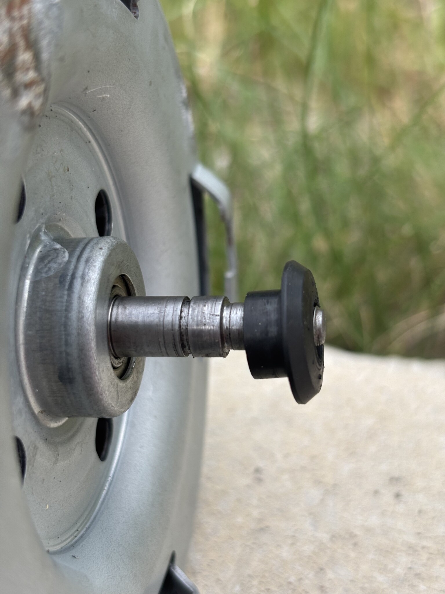

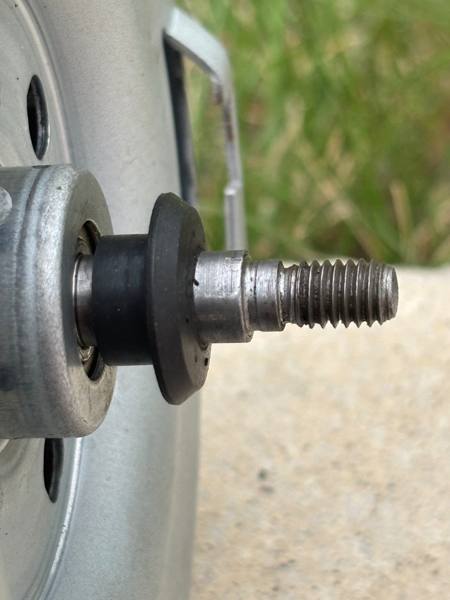

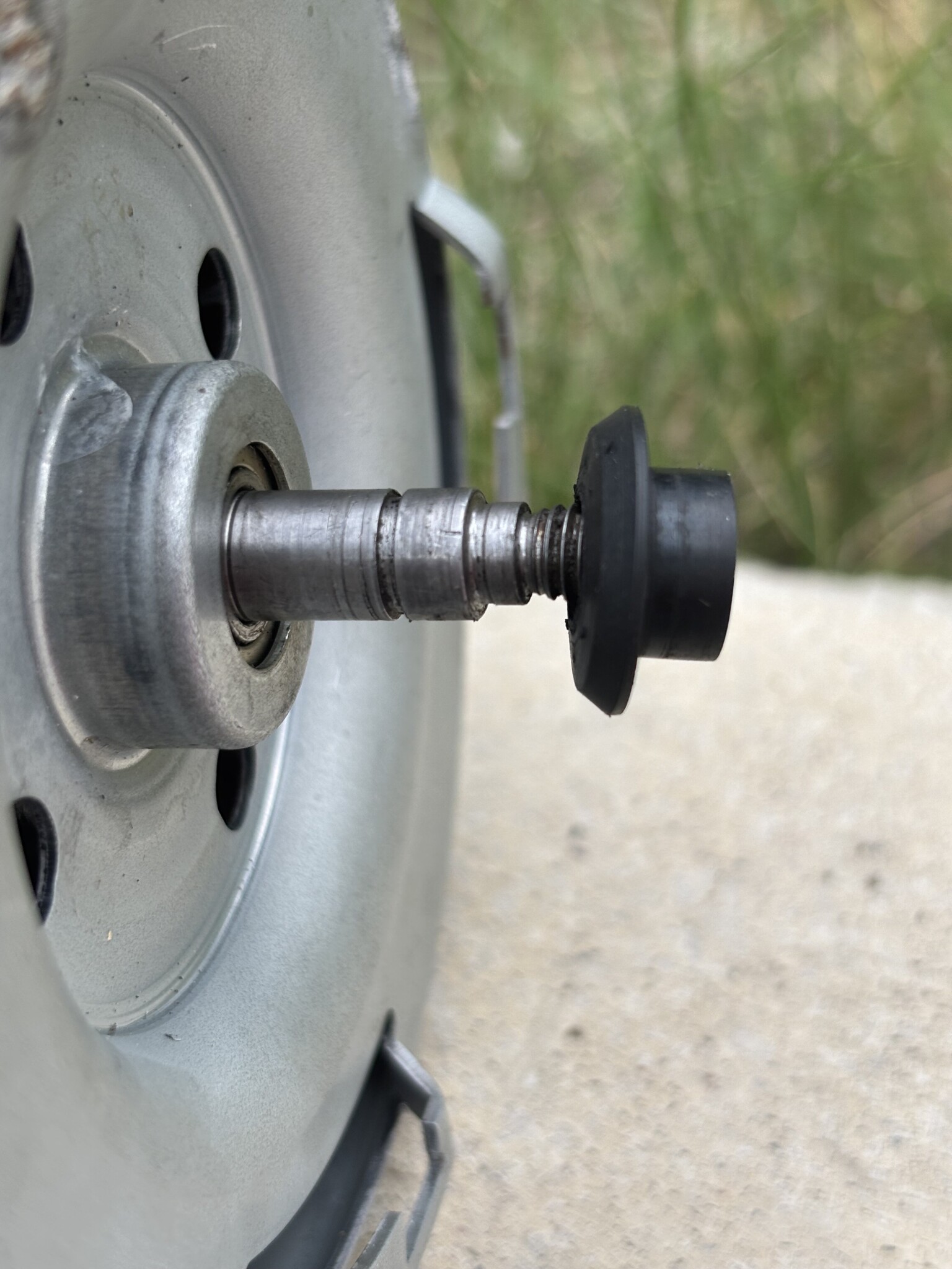

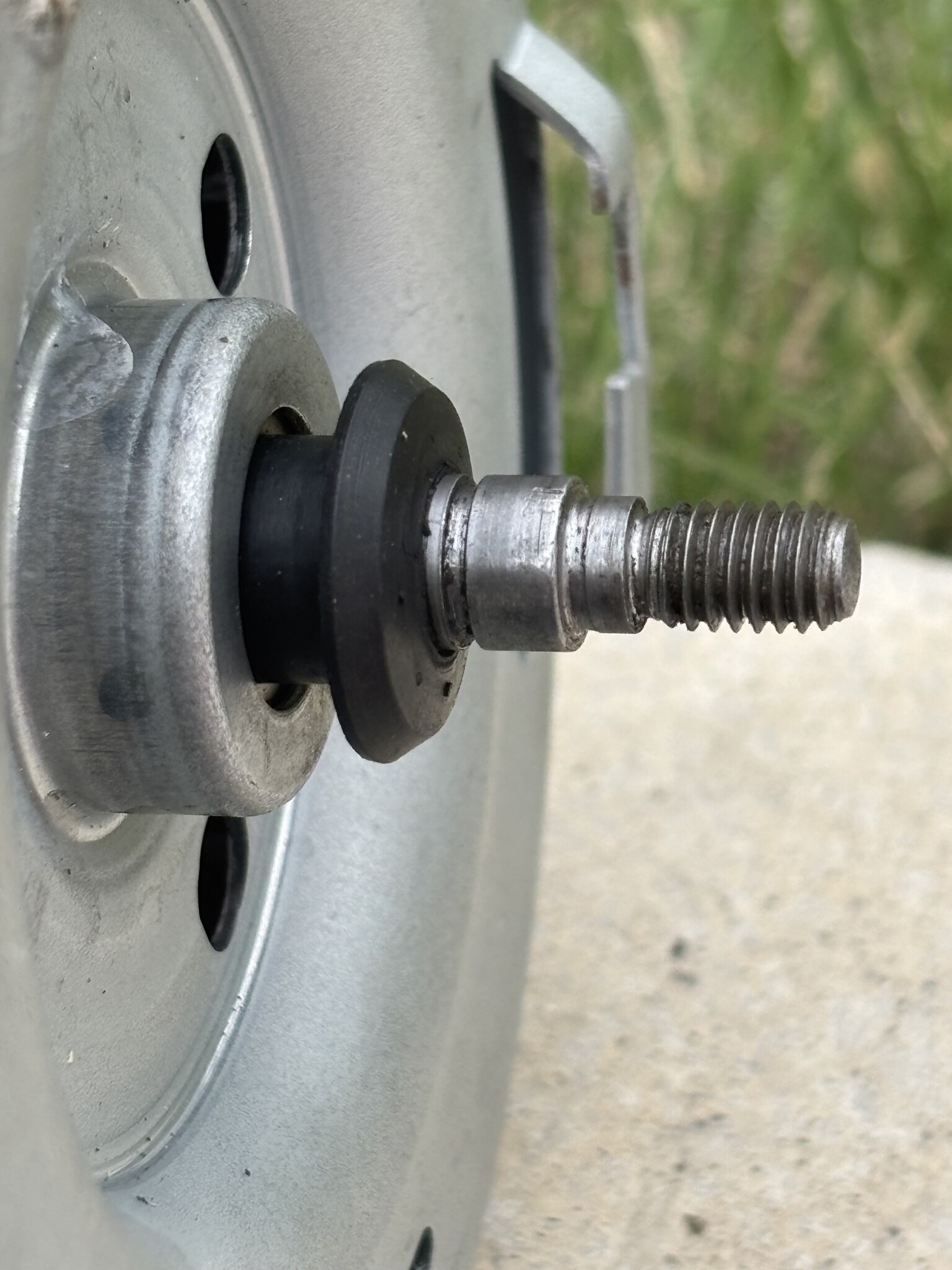

Jag har köpt ett nytt pumphus med en integrerad packning. Inuti pumphuset sluter den tätt mot impellern, men på andra sidan sitter en packning som till formen påminner om en svamp. Det är denna "svamp" som ska täta mellan pumphuset och motorn, och det är här problemet ligger.
Enligt tyska instruktionsvideor ska svampens platta huvud ligga mot pumphusets integrerade tätning – vilket också stämmer med hur jag minns att det satt tidigare. Men så fort jag monterar ihop allt kan svampen glida bakåt på axeln, in mot motorn. Då tappar den kontakten med pumphuset, vilket gör att det börjar droppa vatten ur pumphusets dräneringshål (det fyrkantiga hålet).
Jag bifogar några bilder för att förtydliga:
Bild 1 och 2: Visar svampen och hur den kan monteras.
Näst sista bilden: Visar hur jag tror att svampen ska sitta. Här är den i rätt position för att täta korrekt, men man ser också utrymmet som gör att den kan glida bakåt.
Sista bilden: Visar när svampen har glidit bakåt och det har blivit otätt.
Axeln har även ett spår som garanterat har en funktion – till exempel att stoppa svampen från att vandra inåt – men jag förstår inte hur det är tänkt att låsa rent mekaniskt.
