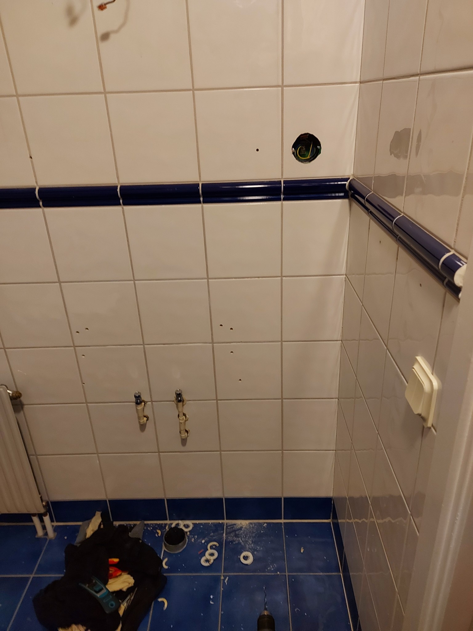

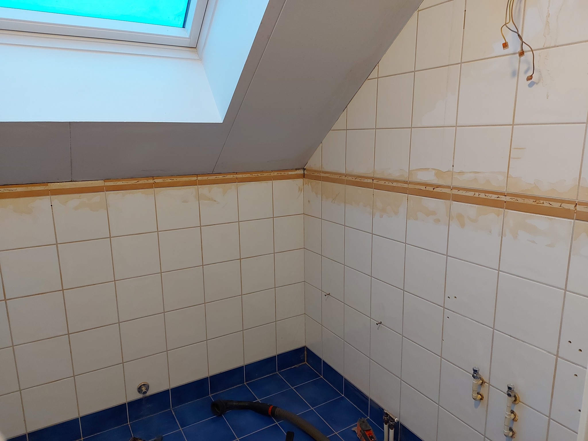

Hittills har jag bara hunnit plocka ut allt ur badrummet och slippa ner kakelboarden.
Bifogar för och efterbild.
  • Ett tomt badrum med vita kakelväggar delvis nedslipade, blått golv, utan inredning, och med synliga rör.
  • Renoveringsprocess i badrummet med borttaget innehåll och nerputsat kakel, verktyg och skräp på golvet.

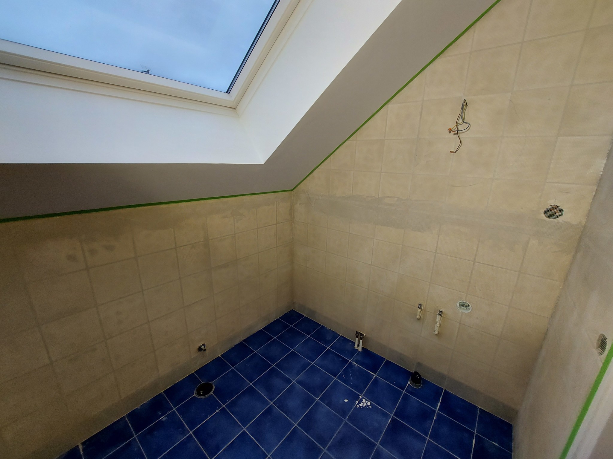

Första lagret, som är någon typ av förstärkning, samt armering, är på plats. Allt är slipat och redo för nästa lager, som är microcement.
  • Våtrum under renovering med första lager förstärkning och armering, blå golvkakel och tejpade kanter.
