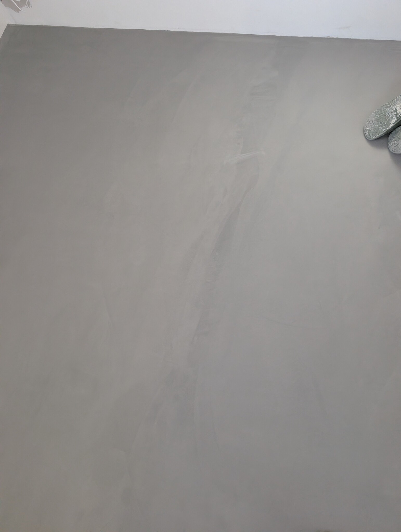

Har även jag använt Konkrals produkter utan framgång. Skulle lägga ett golv på 16 kvm. Hade både retarder och thinner tillsatt i produkten, enligt rekommendation från tillverkaren. Precis som trådskaparen säger så härdar produkten extremt snabbt. Dessa 16 kvm hinner jag lägga på cirka 30 minuter men hur jag än beter mig så hinner materialet härda och jag får mörka partier. Detta uppkommer främst när man tar 25 sekunders paus från "spacklandet" för att hälla ut nytt material. När man sedan ställt ifrån sig hinken och börjar arbeta in det nyligen uthällda materialet i materialet som redan ligger på golvet så får man mörka partier. Står för visso att man inte ska göra uppehåll eller ta paus men att vända sig om för att hämta mer material anser jag inte är en paus. Jag har även hjälp av min tjej som står redo med hinken bakom min rygg. Ska försöka ringa Konkral och höra vad dom säger men jag är inte jätteförtjust, så mycket kan jag säga.

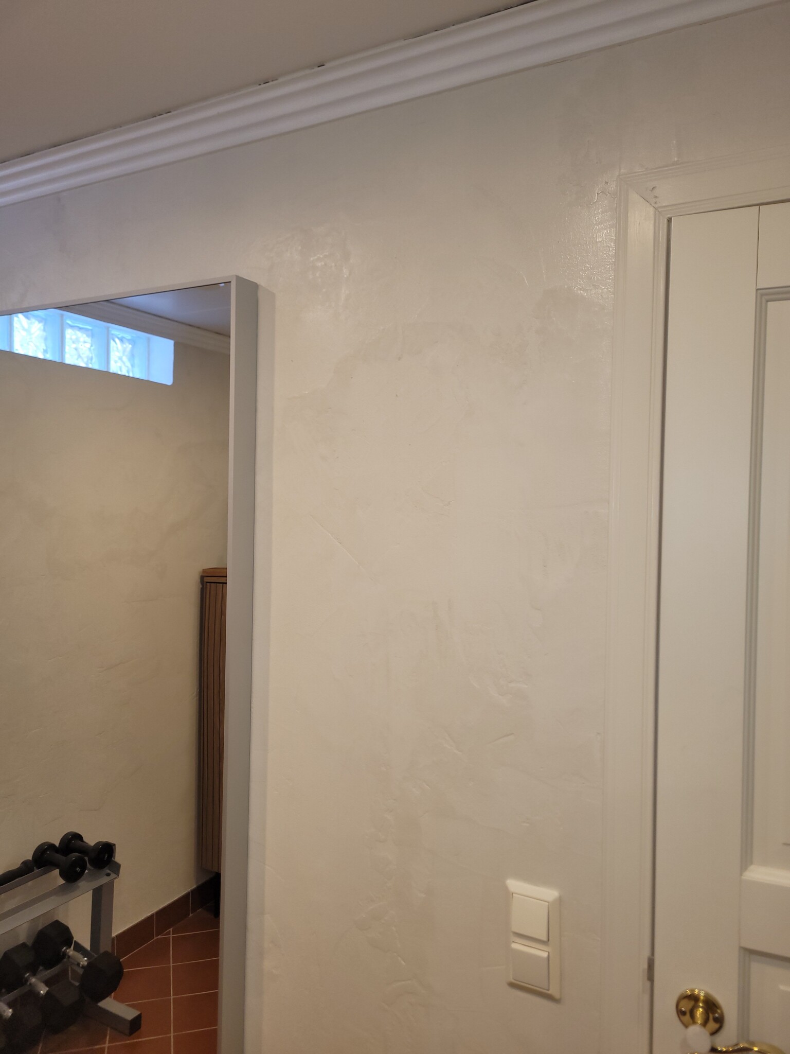

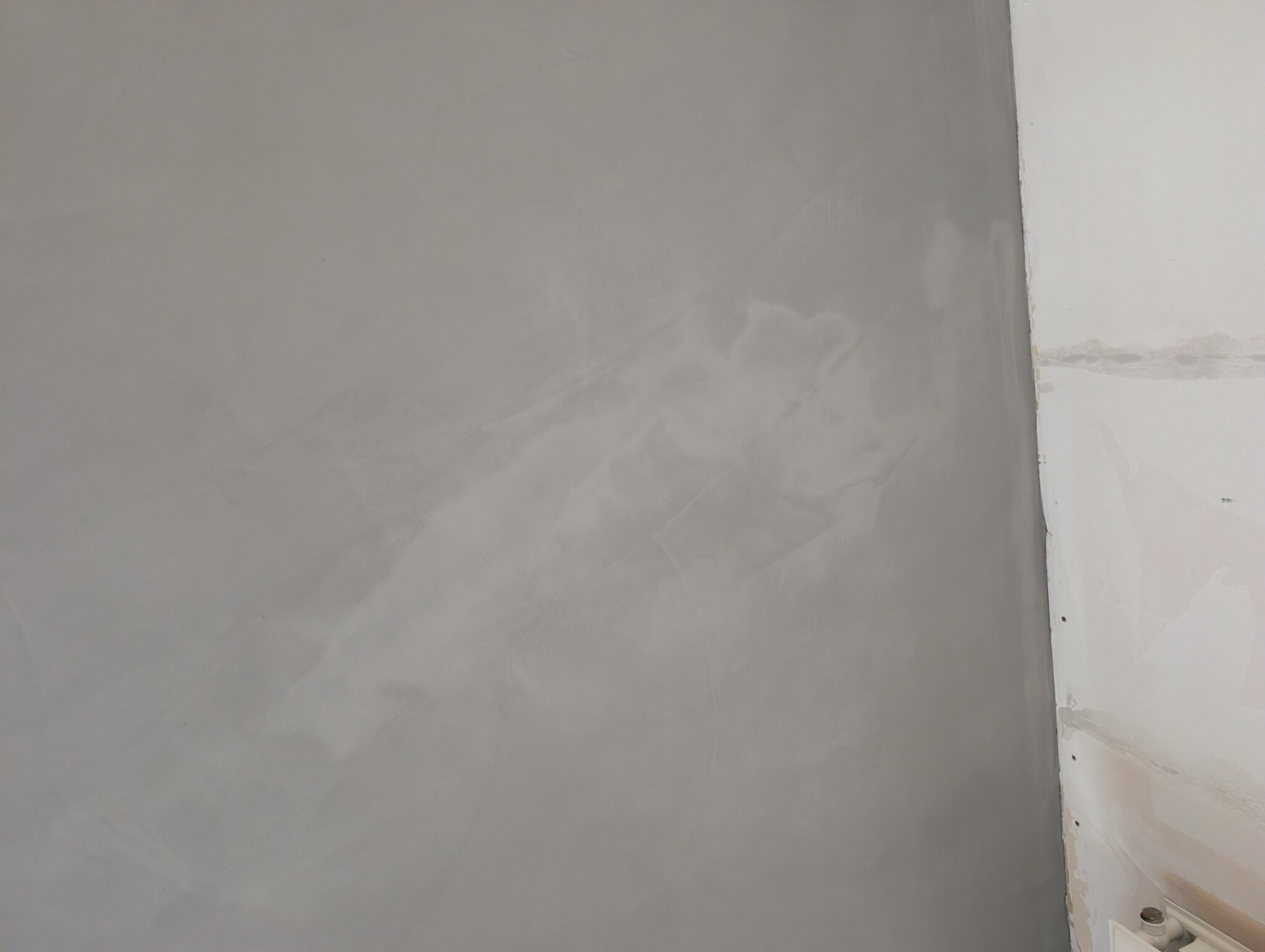

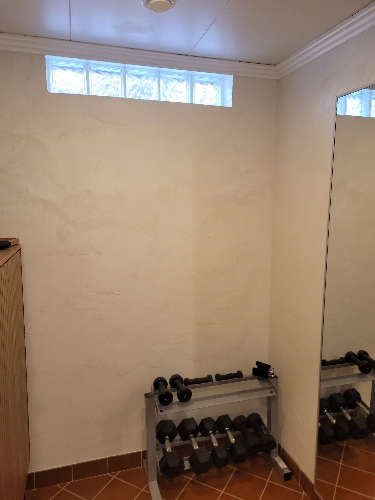

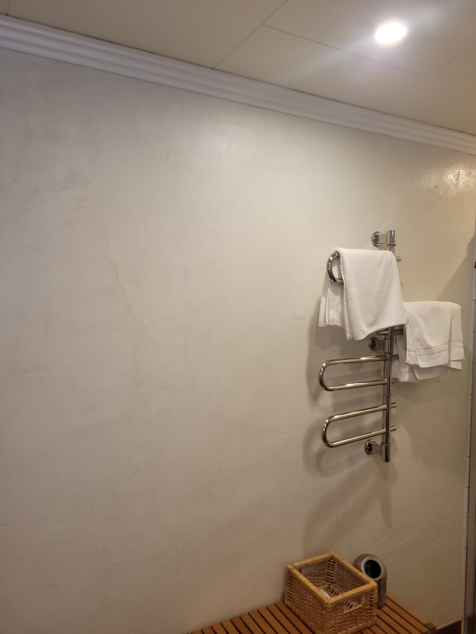

Med ett års perspektiv på jobbet med mina badrumsväggar så är jag idag nöjd med resultatet ändå. Det var extremt svårt att få cementen att fastna på väggen och sedan hinna bearbeta den innan den torkade, man blev liksom aldrig nöjd med slutfinishen. Du kommer att vänja dig med de mörka nyanserna när allt väl är klart. Mikrocement är av naturen ojämn vilket ger skuggor.

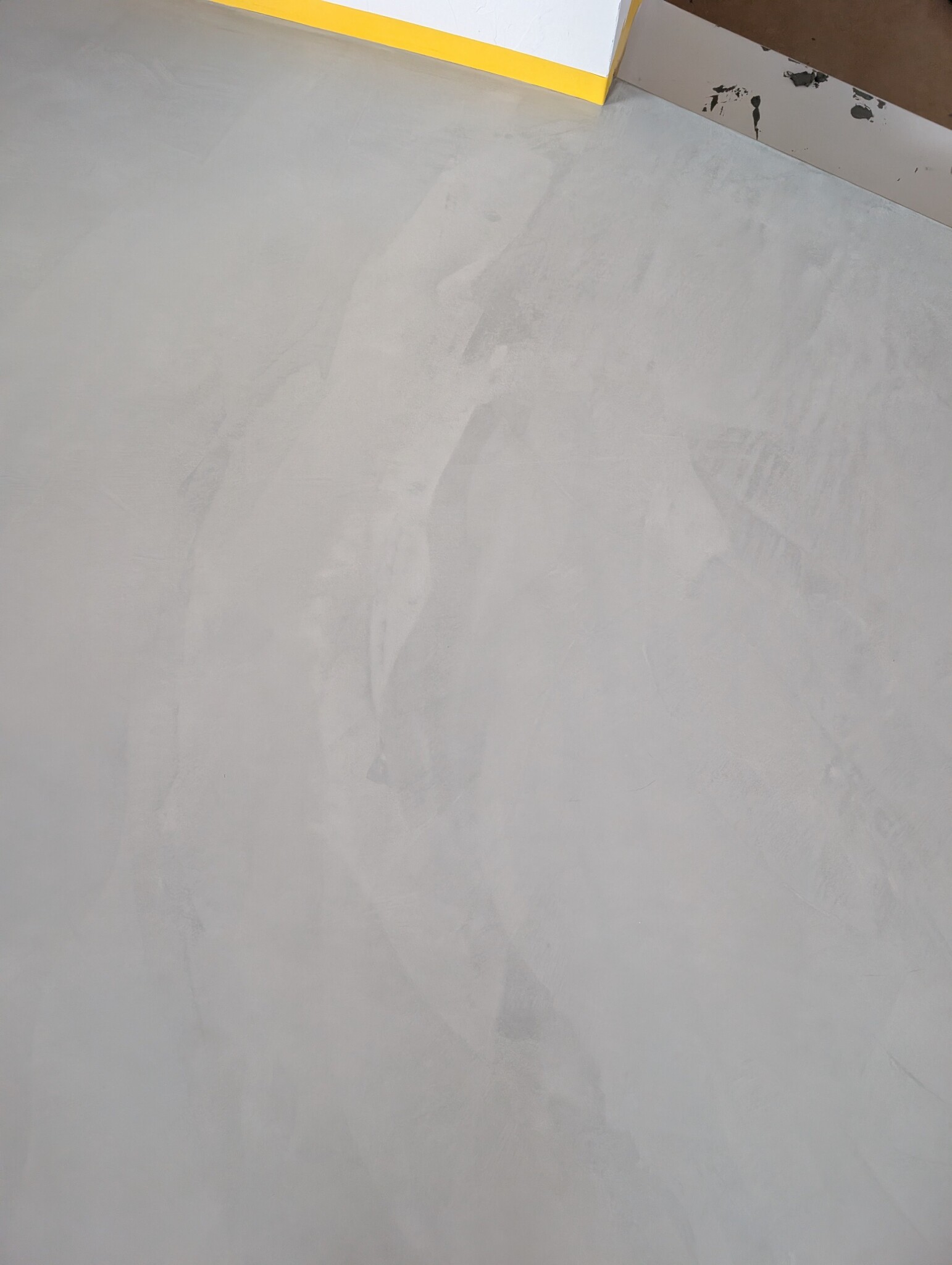

Hur upplevde du att sealern påverkade resultatet? Mitt golv ser ut såhär just nu. Tycker det ser hemskt ut men det är innan sealern. Den kanske har en utjämnade effekt

Jag tycker det ser förväntat ut. Mikrocement är ju ingen målarfärg det måste man tänka på d v s färgvariationerna ingår liksom i konceptet. Det kommer bli fint när expoxyn är applicerad. Jag valde klarblank vilket jag ångrar lite då det blänker väl mycket i skarpt ljus.

Flammigheten försvinner inte när du lägger sealer, men den ändrar karaktär lite så det kanske blir aningen mindre störande.
Jag ville ha en helt homogen yta egentligen, men visste att det kommer att bli en del "flammighet" men jag tycker ändå att slutresultatet blev okej för mig. Jag övade inne i toan först och där är det både spår och mörka partier, men övriga väggar är ganska bra ändå...
Jag har en varmbeige färg som jag tror är mer förlåtande än kalla och mörka färger...

Vi har varit och tittat på Konkrals showroom i Gbg och tycker att allt som vi sett på plats har sett bra ut. Tycker även det man ser på Youtube ser bra ut. Mitt däremot är tvärfult enligt mitt tycke. Har bokat in 30 minuter "teknisk support" med konkral på måndag men tror inte det finns så mycket att göra tyvärr. Enda jag kan tänka mig är följande: Istället för att hälla ut nytt material när materialet på golvet tar slut så häller man nytt material rakt i det redan lagda materialet, innan "flytten" med flytande material tagit slut. Men antar att det inte kommer fungera heller.
Det finns kurser att gå på för att lära sig lägga mikrocement, vet inte om dessa är vettiga dock. Klart man inte kan lägga lika jämt som i ett showroom där proffsen varit framme. Youtube tycker jag ofta vilseleder och allt ser så lätt ut till trevlig musik etc. Var inte för hård mot dig själv. Nästa gång blir det enklare och jämnare!
