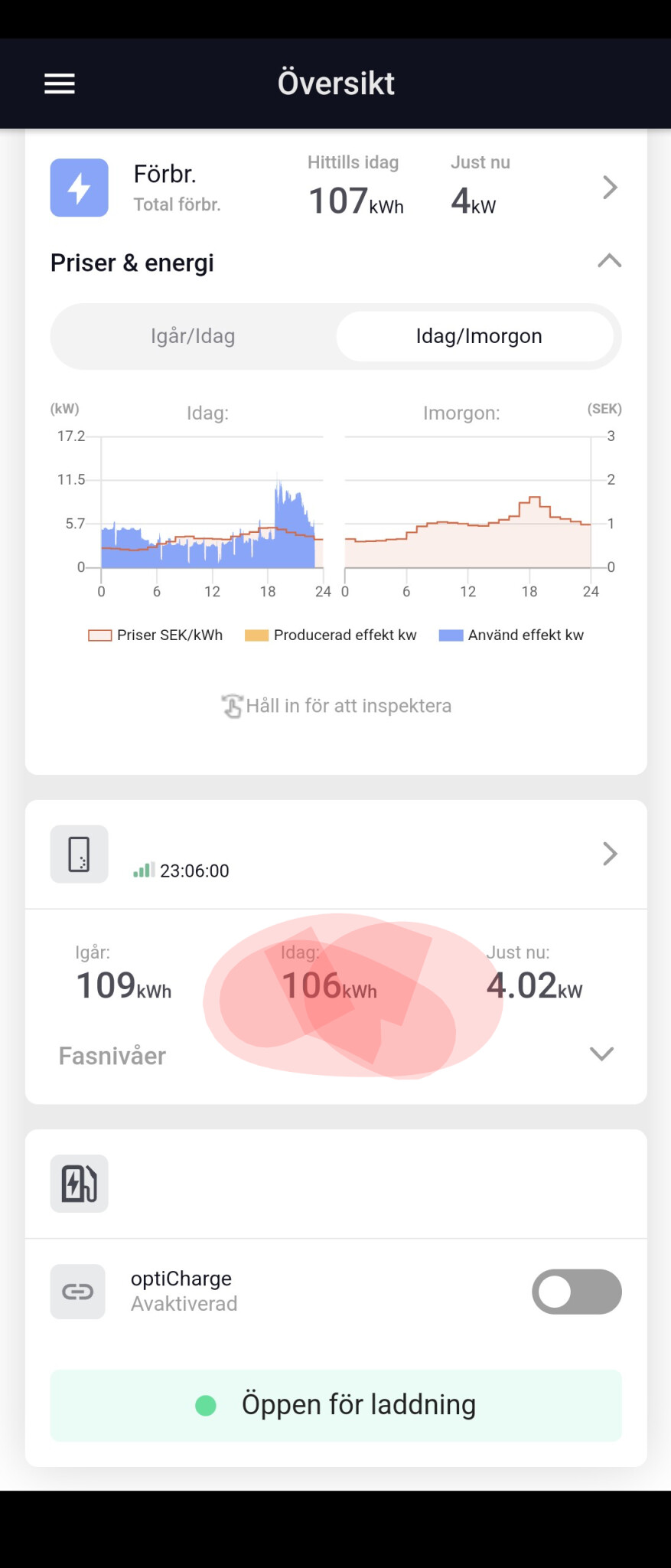

Jag har sen snart ett år en MG4 (kanske mitt livs största misstag).
Flyttade till hus i september och skaffade mig då en laddbox(Zaptec Go) med lastbalanserare(Engnic).
Fram till någon dag sen har allt funkat bra, förutom en och annan huvudsäkring som gått trotts lastbalanseraren.
Men helt plötsligt så har laddbox och bil slutat prata med varandra.
När jag kopplar in bilen nu så klickar det bara i uttaget som att den försöker låsa. Jag har petat bort den snön som legat lite dumt till och jag har kollat så att det inte är snö i varesig uttag eller handske.
Jag lyckades få igång laddningen genom att ställa boxen i fristående läge. Men efter att kört iväg på ett ärende så lyckas jag inte få igång laddningen på det sättet nu igen.
Jag lyckas inte lista ut om det är bilen eller laddboxen som är problemet och behöver support :D

Är både Zaptecen och Enegicen anslutna till internet om du kollar i respektive appar?
Appskärm som visar energiförbrukning, priser, elproduktion och användning med grafer, samt laddningsstatus för enhet.
Om inte Enegicen är ansluten ser en överkryssad wifi symbol där jag rödmarkerat.
Zaptecen ser du under avancerade inställningar, du måste vara inom blåtandsräckhåll med telefonen för att komma åt dessa.
