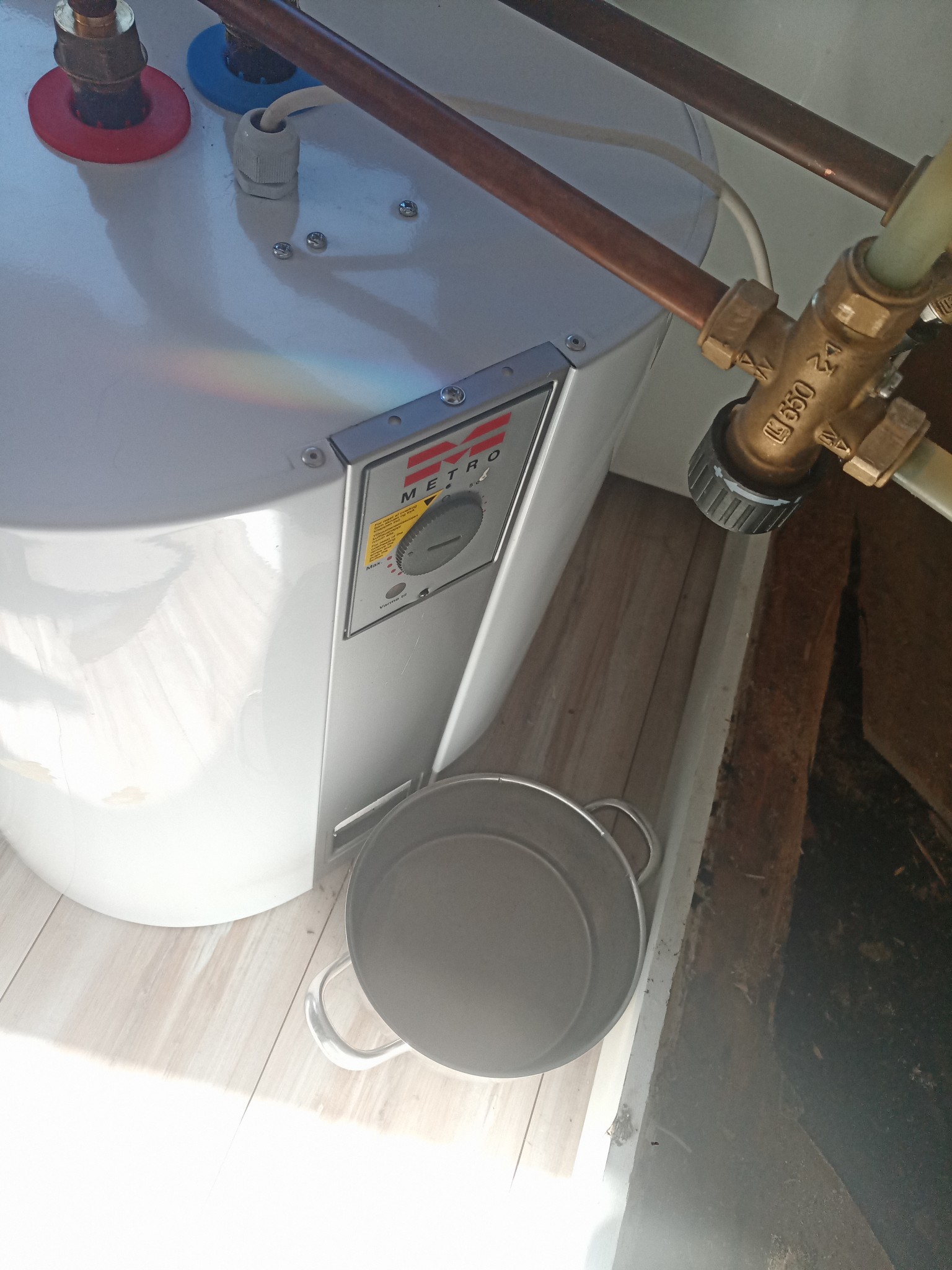

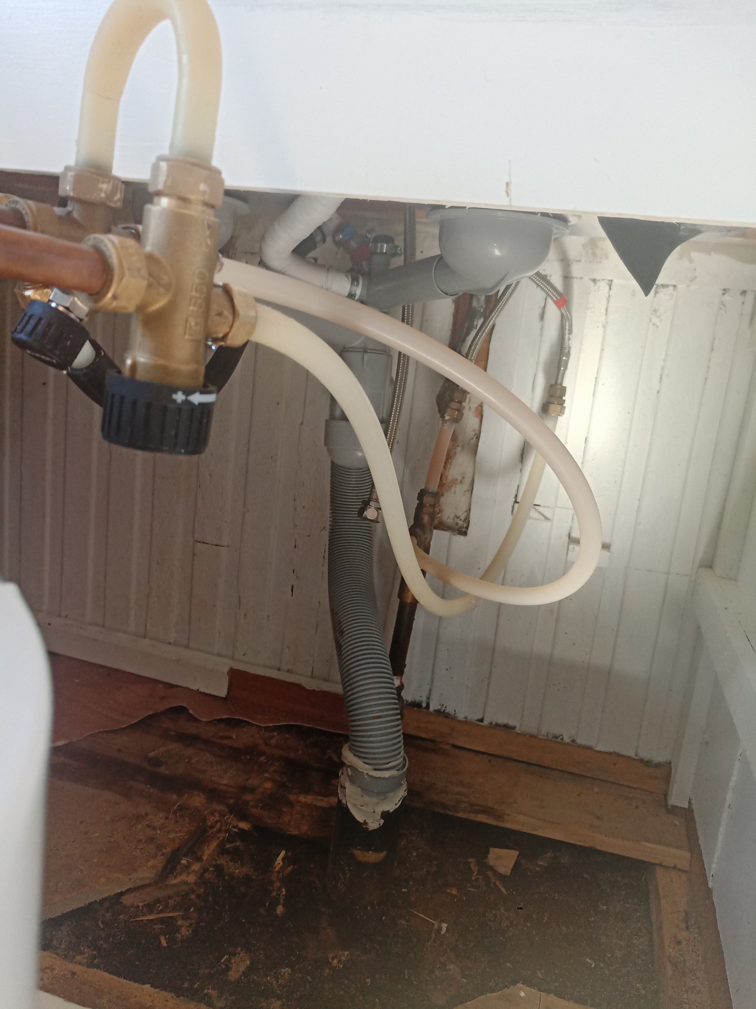

Jag behövde flytta på varmvattenberedaren för att renovera golvet under diskhon där den står och därmed koppla ifrån rören till varmvattenberedaren. Nu har jag satt tillbaks rören som det va innan men jag får inget varmvatten.
Den röda lampan lyser en kort stund efter att jag slagit av strömmen och satt på den igen. Rören är varma. När jag försöker spola varmt vatten så kommer det ingen stråle alls men den blir starkare och starkare ju kallare jag har.

Bild på beredaren och rören?
  • Varmvattenberedare i ett hem med justeringsknapp, kopparledningar och säkerhetsventil, bredvid en grå hink.
  • Köksrörinstallation under diskbänk med synliga vattenledningar och avloppsslang.

Har du fyllt beredaren,haft öppen varmkranen till ingen luft kommer ut mer?
Den känns fylld men vet inte om jag kan se att den är det. Ska det komma luft kranen? I så fall kommer det ingen luft och det verkade heller inte göra det när den fylldes på
P
Ja,du kanske inte tömde beredaren? är den tom kommer det luft ur varmvattenkranen tills den är fylld,kommer det inget ur varmvattenkranen nu?
Byggarludde, är du säker på att avstängningskranen på kalla sidan är öppen?

Är du säker på att avstängningskranen på kalla sidan är öppen?

Har provat tömma den igen och det låter som att det kommer luft ur den tills den känns full. Sen slutar det låta och det kommer inget vatten
Ja den är öppen
