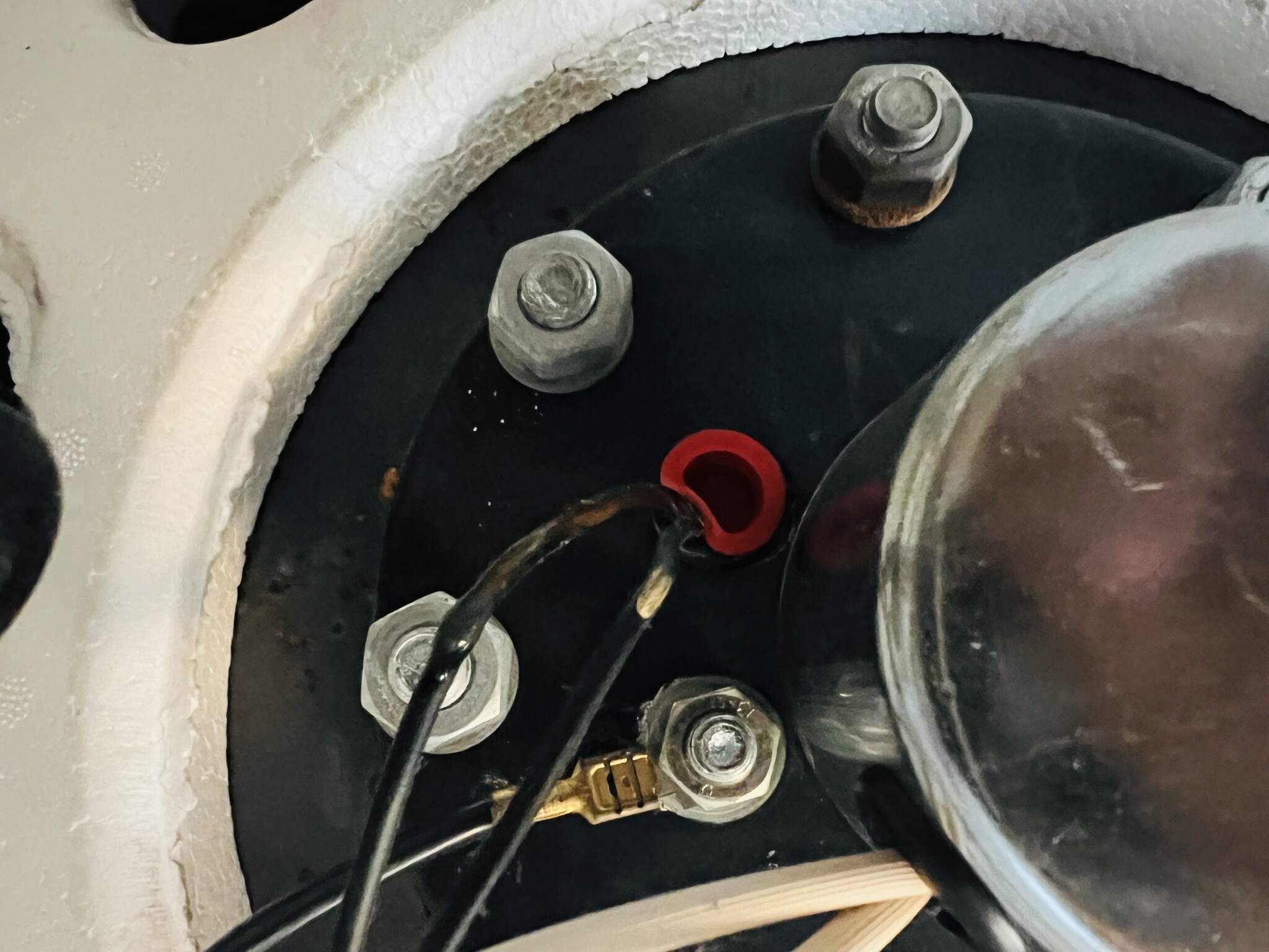

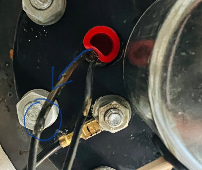

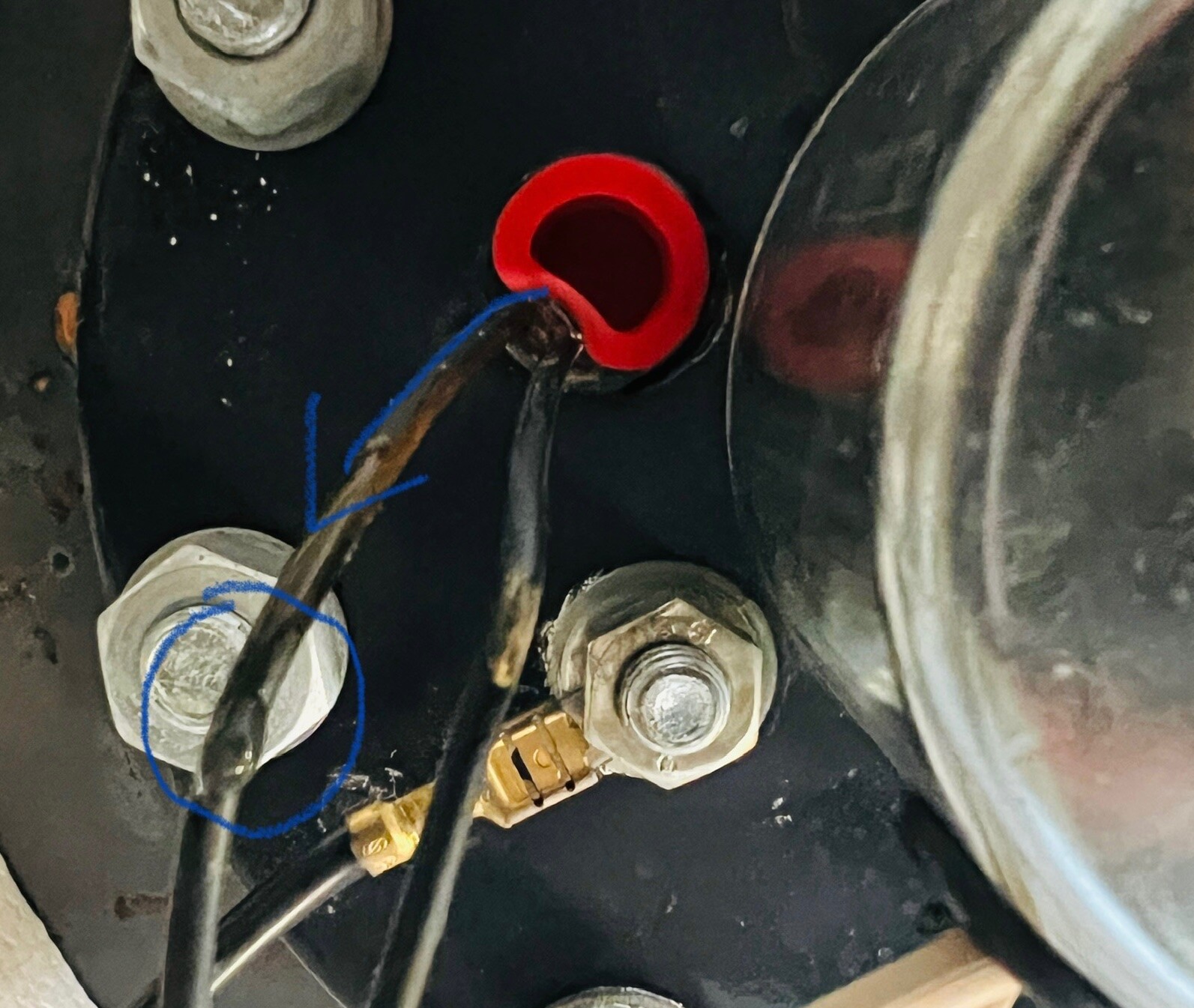

Jag har en varmvattenberedare som igår började droppa. Den droppar bara lite men det slutar ej. Någon har en aning om ifall detta går att laga eller hela beredaren måste bytas 😬
Det droppar från en svarta lilla kabel och kommer ifrån där den röda saken sitter. Bifogar bilder och tacksam för svar och all möjliga tips 🙏🏻

Attans det är dykröret som det rostat hål i och då måste hela den delen bytas, som är med muttrarna fastsatt. Finns som reservdel. Kostar ca 3000 kr och kan bytas av dig själv.K Kristian Ohlsson skrev:Hej,

Ska vi gissa att offeranoden är slut på din gamla emaljberedare så nu rostade den igenom?
Har varit igenom det där, mätte ändå strömmen genom offeranoden. Men ett par år utan mätning går så fort...
