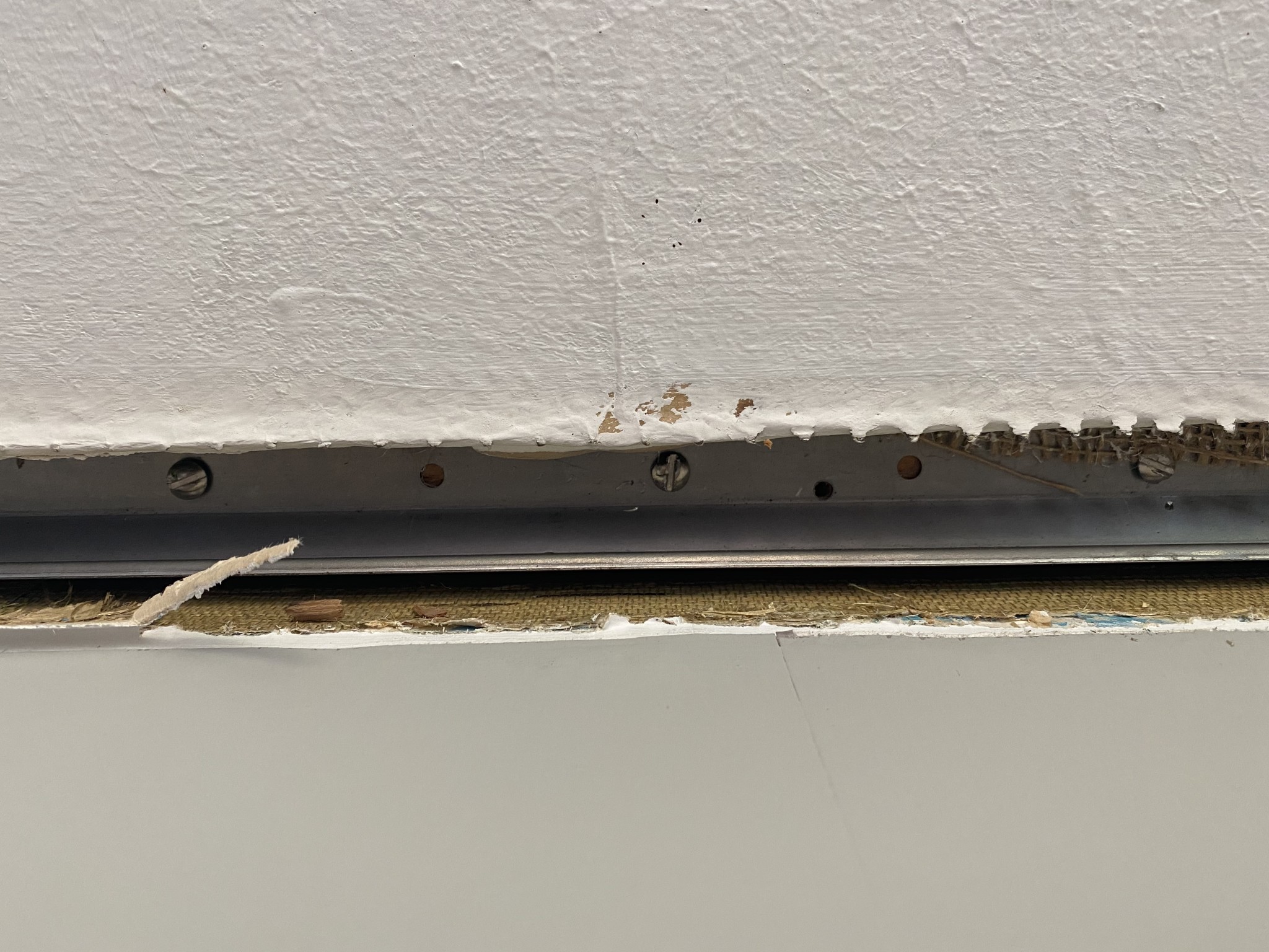

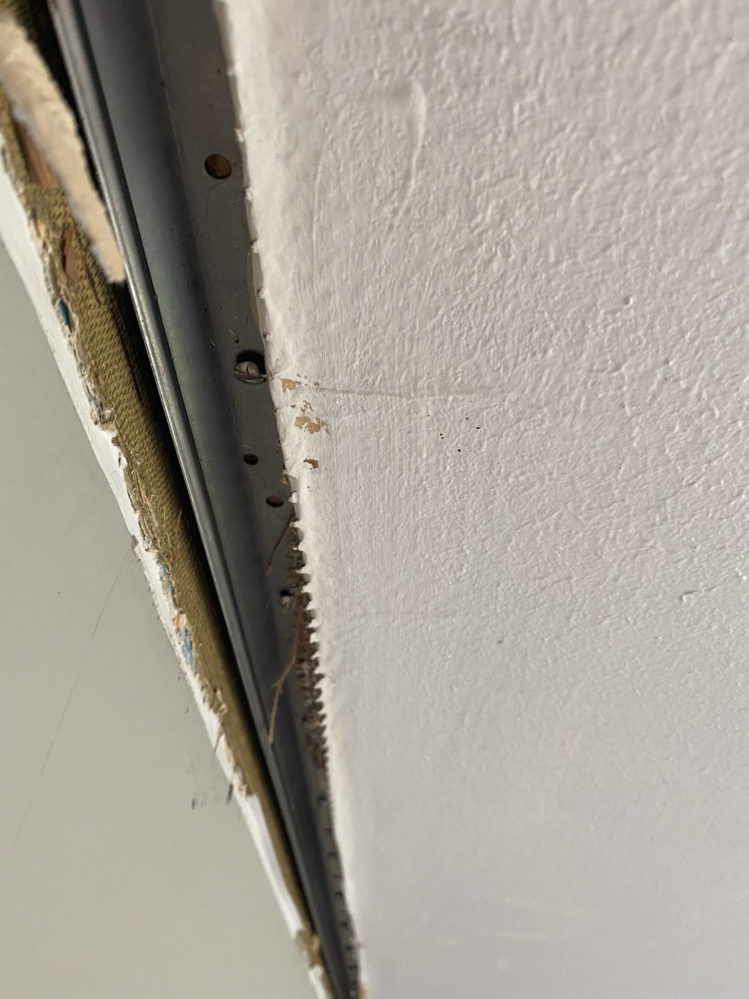

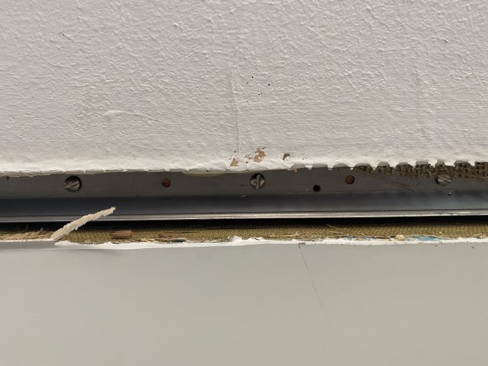

Hej! Vi är i färd med att renovera vardagsrummet. När vi tog ner skugglisterna hittade vi metallister bakom som går längs med hela taket. Vad kan det vara för något?
Taket är någon typ av uppspänd papp, kan det ha att göra med upphängningen av det?
Huset är byggt 1921 men rummet har säkerligen renoverats ett par gånger sedan dess.
Metallister längs väggens övre kant med exponerad uppspänd papp och borttagna skugglister i ett vardagsrum under renovering.
Äldre metallista upptäckt bakom skugglist i taket av ett renoverat vardagsrum från 1921.
Infästning av vävtaket, var försiktig så det inte blir en liiiiten skada på väven, då kan hela taket spricka. Ska ni inte byta tak så låt det vara och sätt tillbaka en list som täcker allt. den fästes i väggen. Inte för mycket slag och skrammel på plåtprofilen.

Tack för svar! Vi ska försöka behålla taket om möjligt. Det finns dock ett befintligt hål i ena hörnet, ca 3 cm i diameter. Går detta att laga och hur går man tillväga?
Düsseldorff
Du kan använda tidningspapper eller makulatur. Riv en lagom stor bit med oskarpa kanter. Limma upp pappret med tapetlim och låt torka. Måla sedan lagningen med oljefärg och låt torka. Måla sedan hela taket.
