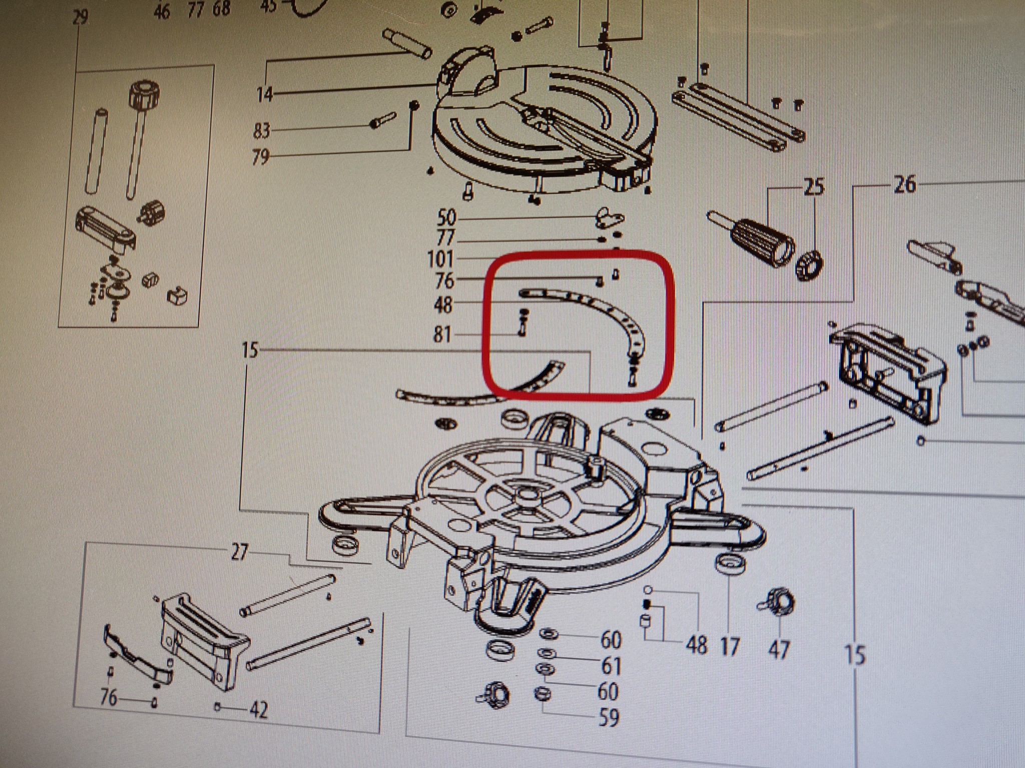

R Roland Söderberg #1 Medlem · 2 inlägg 15 nov 2021 13:41 Roland Söderberg Medlem 2 inlägg 15 nov 2021 13:41 #1 Hej! Metabo 216M sågar ej 90gr då den visar 90 gr på gradskivan! Vart kan man justera detta på maskinen Vh Rolle
T Toye_ #2 Medlem · 157 inlägg 15 nov 2021 13:56 Toye_ Medlem 157 inlägg 15 nov 2021 13:56 #2 Tror du får justera den markerade delen på sprängskissen. Det ser ut som det är den som sågbordet "klickar" i fasta lägen. Inloggade ser högupplösta bilder Logga in Skapa konto Gratis och tar endast 30 sekunder
K_arlstrom #3 Verktygstokig · Norrbotten · 893 inlägg 15 nov 2021 16:28 K_arlstrom Verktygstokig Norrbotten 893 inlägg 15 nov 2021 16:28 #3 På den större 254M går det även att justera det bakre anhållet, två skruvar som är lätta att komma åt
