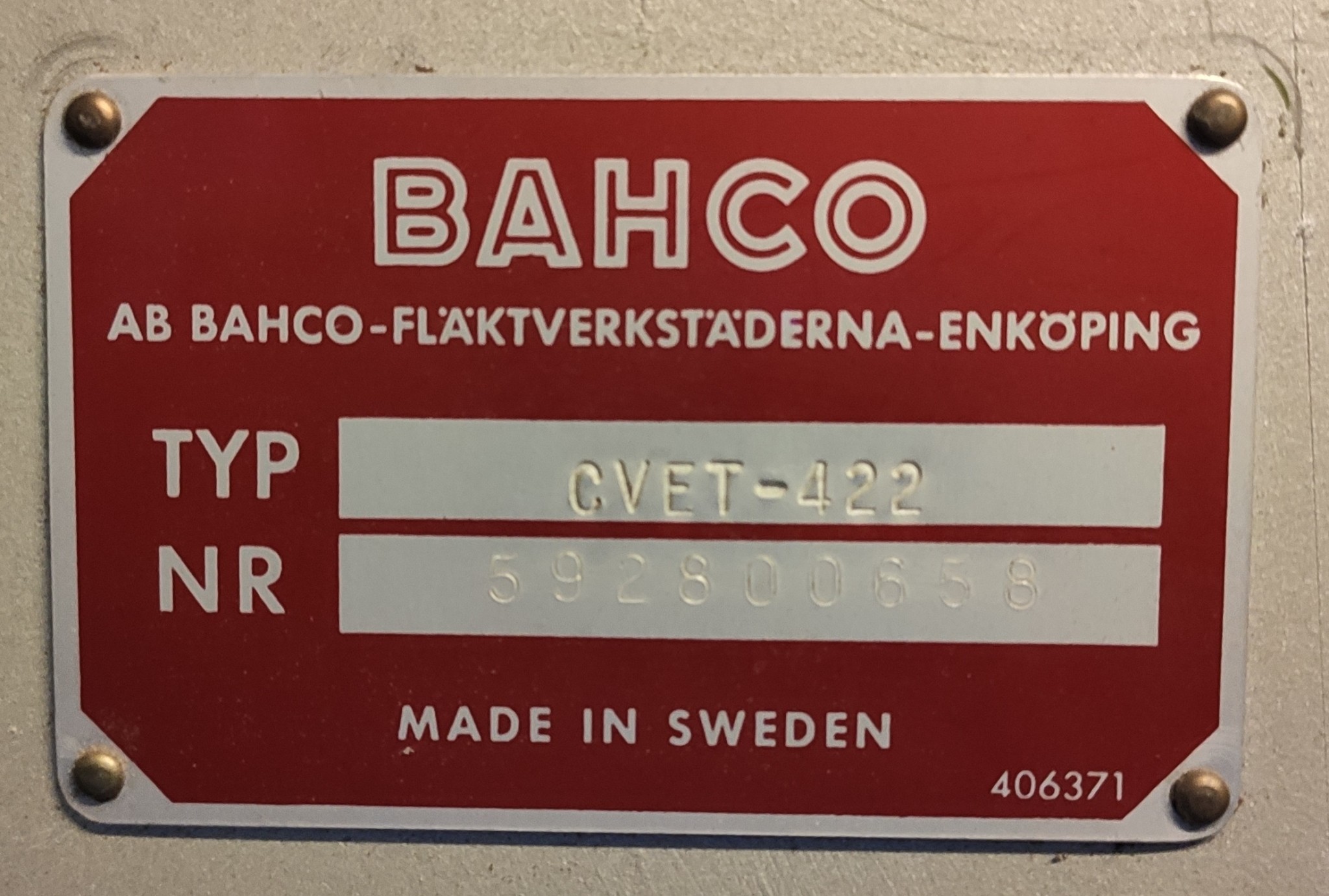

Såhär ser Bachosystemet ut med sitt element och fläkt:
En öppen värmesystemsenhet med fläkt och element från Bacho, installerad för luftburen golvvärme.
Typskylt för Bahco-fläktsystem CVET-422 från Enköping, Sverige.

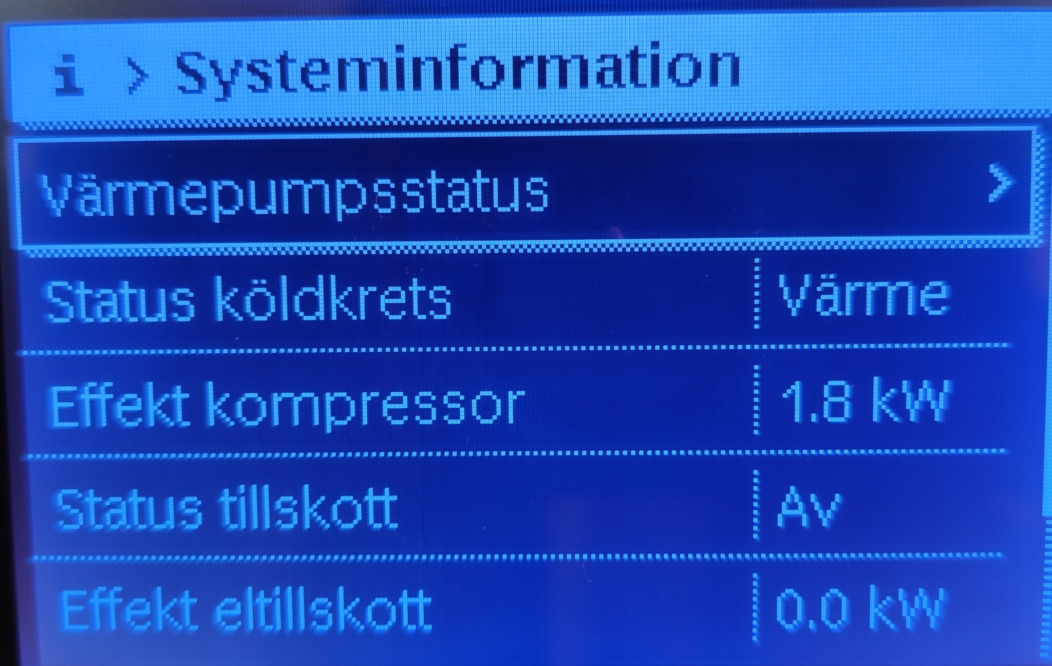

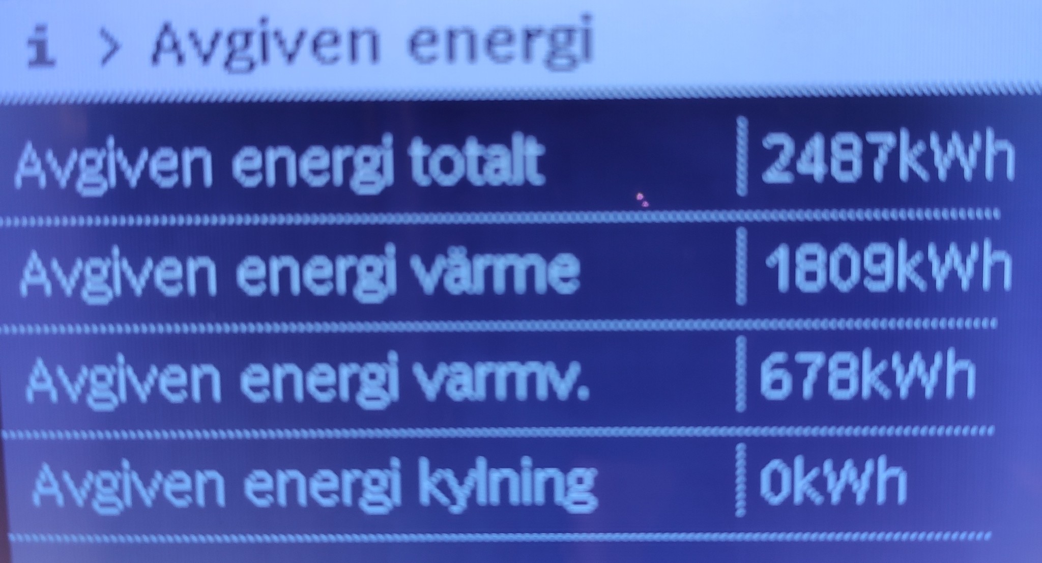

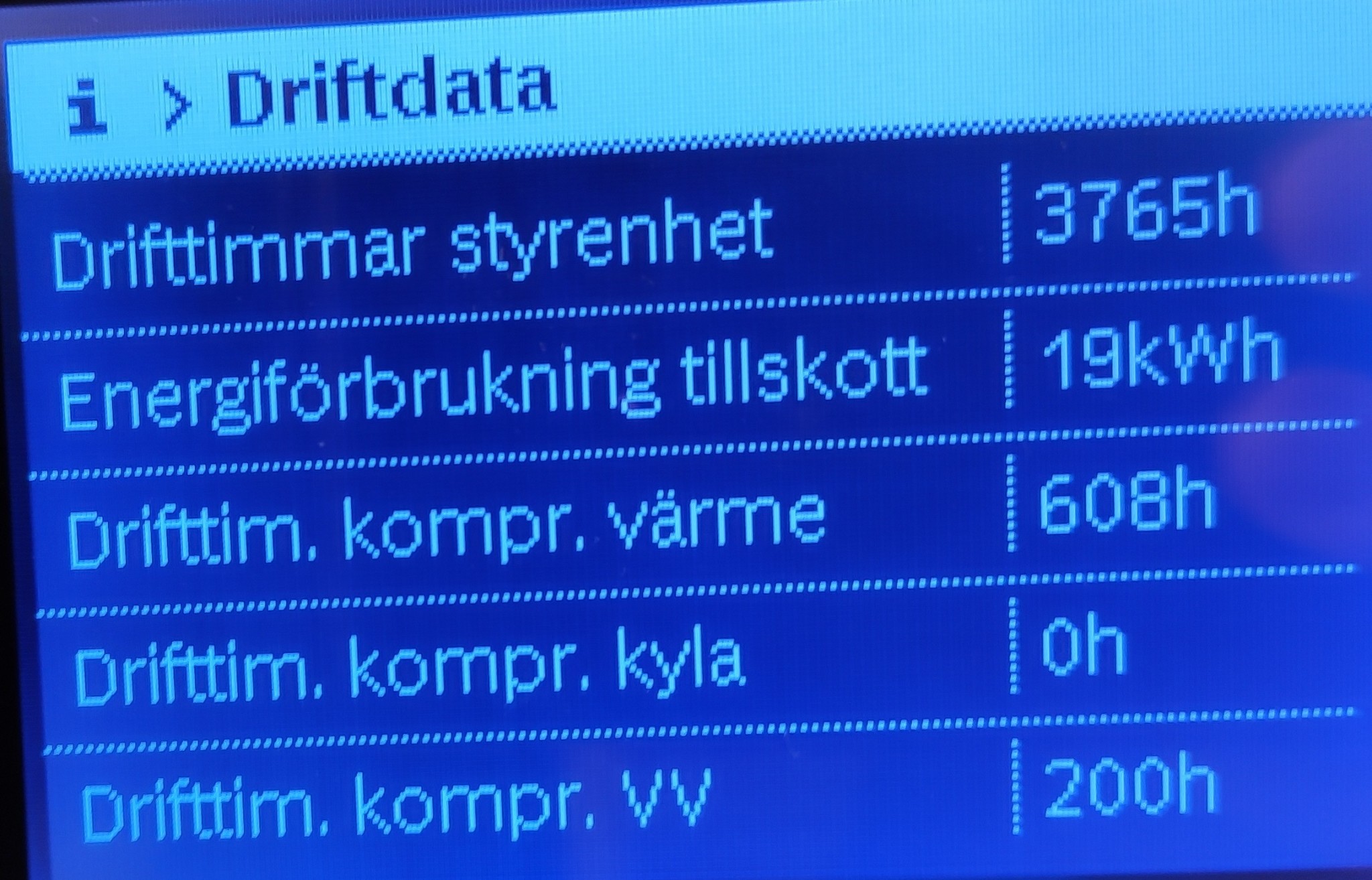

Såhär ser "loggarna" ut från mitt IVT luft/vattensystem:
Display med information om värmepumpstatus och effekt från IVT luft/vattensystem.
Skärmdump av driftdata från ett IVT luft/vattenvärmesystem med drifttimmar och energiförbrukning.
Display visar energiförbrukning för IVT luft/vattensystem med värden i kWh.
Nu vet jag inte exakt hur Bacho-systemet fungerar i detalj men det ser ut som vattenbatteriet som värmer är förhållandevis litet. Det skulle kunna tyda på att det krävs en hög temperatur/värmekurva från AirX för att räcka till uppvärmningen? I så fall är nog luftluftvärmepumpen något effektivare genom bättre verkningsgrad pga lägre framledningstemperatur. Men en luftluftvärmepump kan inte täcka hela huset. Ett annat värmesystem behövs också.
