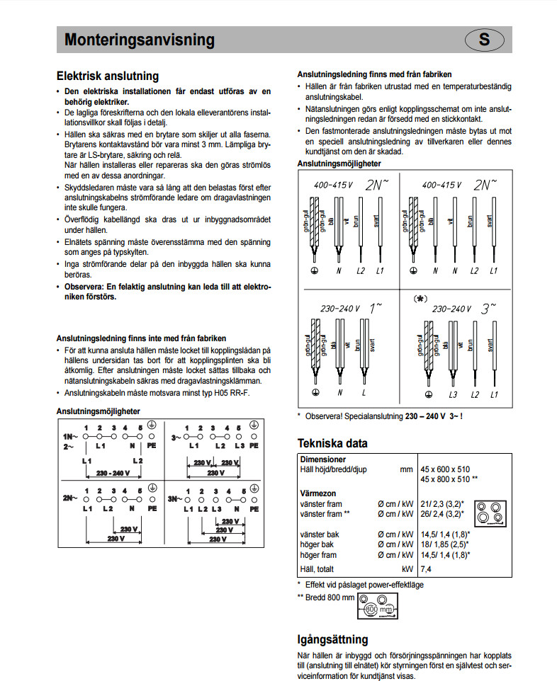

Så här står det i manualen. Min är den utan kabel
Jag tänker inte koppla in något alls själv. Jo jag har och kan hantera en multimeter.. Vilken av Flukarna ska jag använda?
Skulle bara vilja kontrollera att det inte är så att något har hoppat loss. Ska nog mäta i kontakten och se om jag har rätt spänningar... Läste i manualen att det finns faktiskt två effektbegränsare, en för vardera två "plattor". Hade dock varit intressant och veta om det finns någon servicemenystyrd inställning...
Vet inte vad den såldes som. Jag köpte den på någon "köplada" och så kopplade MrStröm in den på något sätt. Jag tänkte inte så mycket på det då.
Såg dock en sak i manualen att kabeln som skulle användas skulle vara en värmetålig H05 RR-F vad det nu står för men det som sitter mellan väggen och hällen är en vanlig vit "hårdmantlad" kabel (kan den heta EKLK?)
Borde det inte vara en svart gummikabel?

Kanske är det effektbegränsningen det är fel på, men det är fortfarande ett fel. Den skall för det första vara konsekvent. För det andra skall den inte stänga av hällen så att den måste göras spänningslös för att återstarta. Den skall reglera ner så att plattorna inte ger full effekt. Skruvar du sedan ner en platta så skall övriga öka igen. Eftersom maxeffekten på de flesta hällar är mindre än vad man kan ta ut från två faser 16A bör det också finnas en möjlighet att helt stänga av den. Har du hittat dokumentation till hällen.
H05RR-F är en anslutningskabel. (Svart gummikabel). För en häll som sitter fastskruvad i bänkskivan skulle inte jag skämmas över att ha en EKLK för anslutning. Men vist är det mer rätt med en anslutningskabel än en installationskabel.
