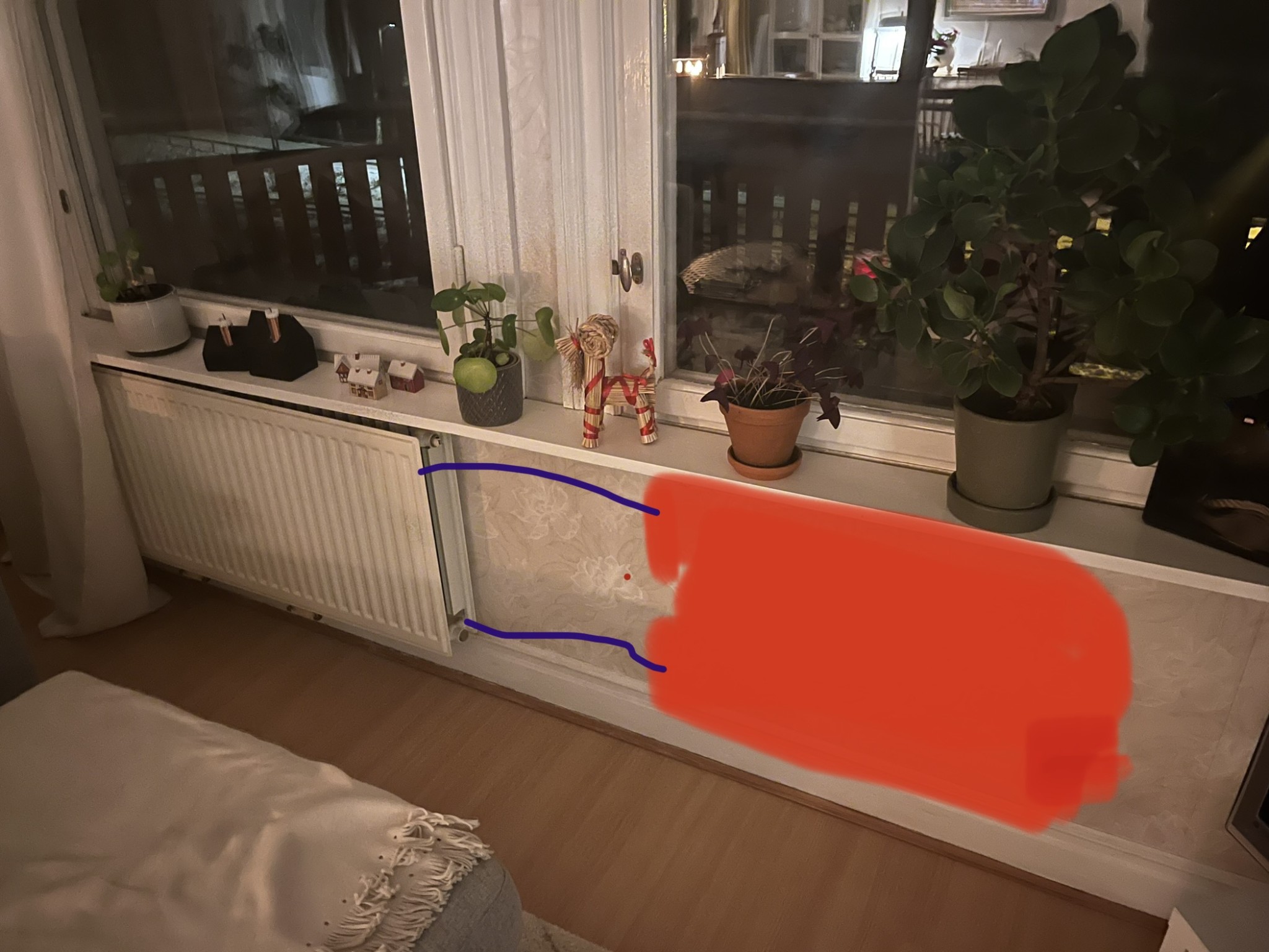

Kort fråga:

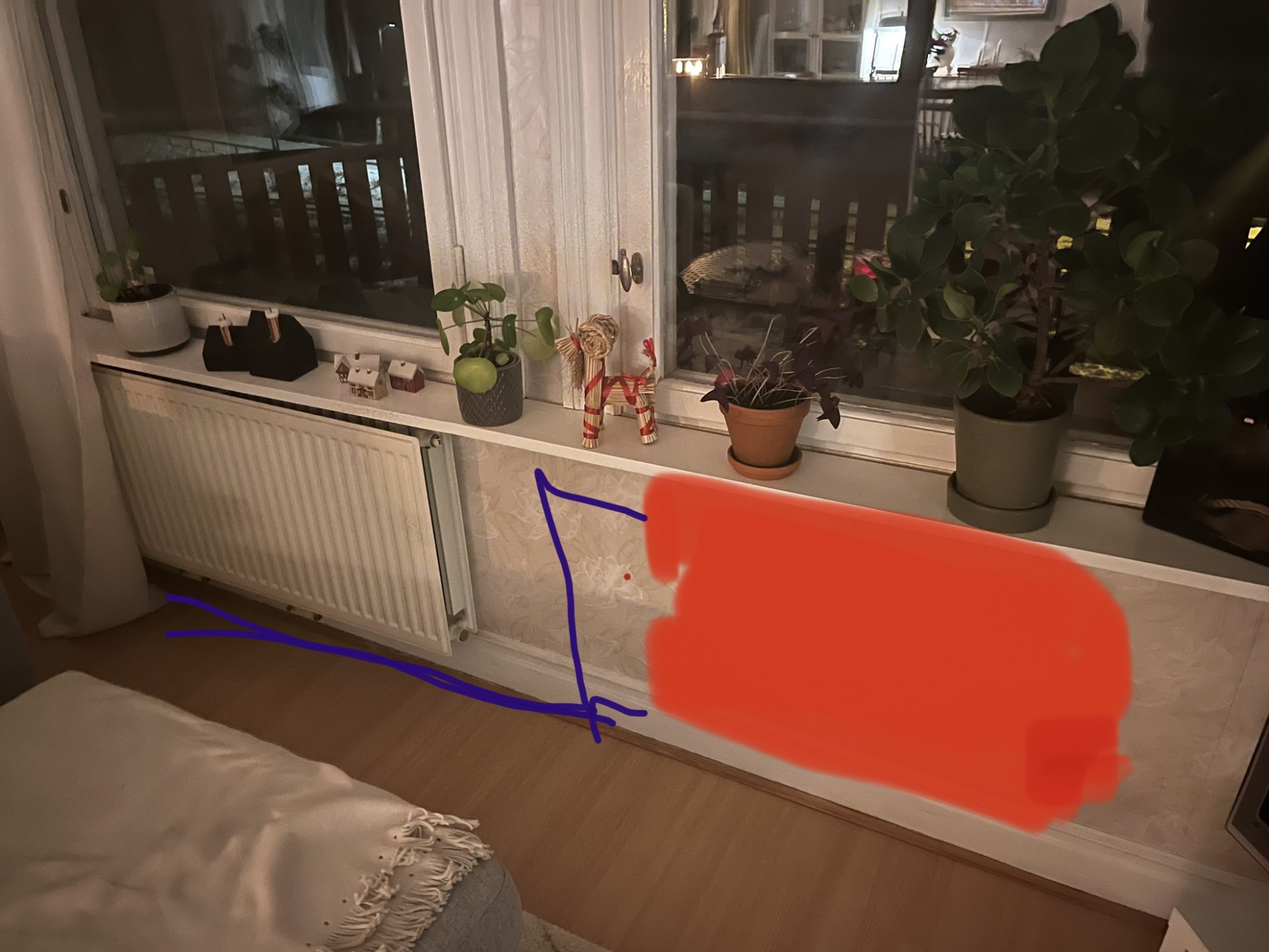

Är det lämpligt att koppla på en extra radiator enligt nedan skiss:
Lång bakgrund:
Vi är rimligt händiga efter ett par års renoverande av vårt 20-tals hus köpt från ett (ohändigt) dödsbo som ägt stället sen 1959.
Vår analys är att vi skulle få ut mer energi av vår bergvärmepump om vi kunde ha lägre framledningstemperatur och större delta-T. Husets elementsystem verkar designad för högtemperatur (4 element på 10 fönster och 2 ytterdörrar på nedervåningen), den orkar inte värma huset till bekväm temperatur under 0 grader idag.
I framtiden (5 år?) kommer vi byta till vattenburen golvvärme och vill inte investera för mycket nu.
Fakta:
Nibe Fighter 1115-5kW, ca 2004
125 m borrhål
44 VB-f
40 VB-r
Kontinuerlig drift vid +2 grader
Ingen elpatron tillåts (fryser/eldar i kaminen)
Fullt öppet i alla termostater
Kontrollerat cirkulationspump för bästa DeltaT
Alla filter rengjorda
Avluftat element och VVB
Ca 6 varmvattenkörningar/dygn
Har sedan tidigare satt in 6 st 120 mm datorfläktar under befintliga element för att göra dem lite mer lika fläktkonvektorer.
På 3 ställen är det lätt att göra enligt ovan bild, även om det säkert hade varit mer korrekt att ta in en VVS:are och göra enligt nedan bild:
Vad säger ni på forumet? Är det en kostnadseffektiv och enkel åtgärd för att få ett bättre värmesystem att sätta in 3 radiatorer till enligt den första bilden?
Ja, det går bra att göra som övre bilden.
Oberoende vilket så behöver hela radiatorkretsen injusteras på nytt när nya radiatorer installeras, alltså ställa in Kv-värdet så att det blir "rätt" flöde/tryckfall/difftemperatur över varje radiator
Injusteringen görs med fördel med förinställningen i varje termostatventil med alla termostater tillfälligt bortplockade.
Efter att radiatorkretsen är injusterad ställs centrala reglersystemet in så att det blir "rätt" temperatur i bostaden. Centrala reglersystemet bör även innertemperaturgivare förutom utetemperaturgivare och framledningstemperaturgivare.
Därefter monteras termostaterna på radiatorerna. Termostaterna ska bara strypa vattenflödet till radiatorn när rummet får extra värmetillförsel vid tex solinstrålning.
Om ni har fundering på att lägga golvvärme längre fram i tiden så hade jag snarare tittat på om de går att tidigarelägga detta.
Eller är det totalt renovering som krävs för detta?
Jag vågar nästan påstå att ett rum med golvvärme klår 3st element i vad du vill åstadkomma.
