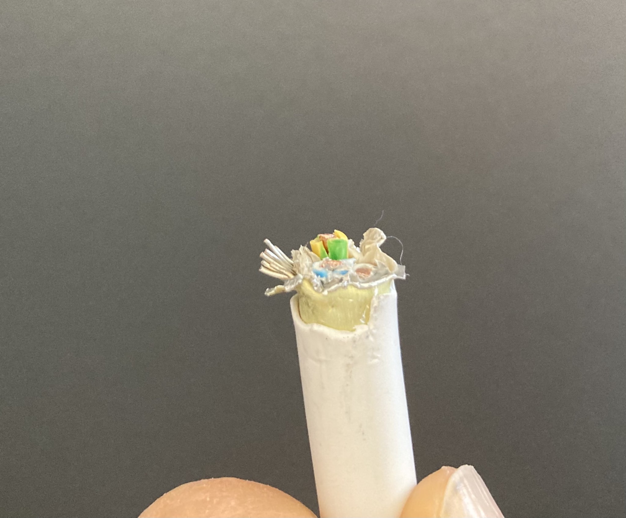

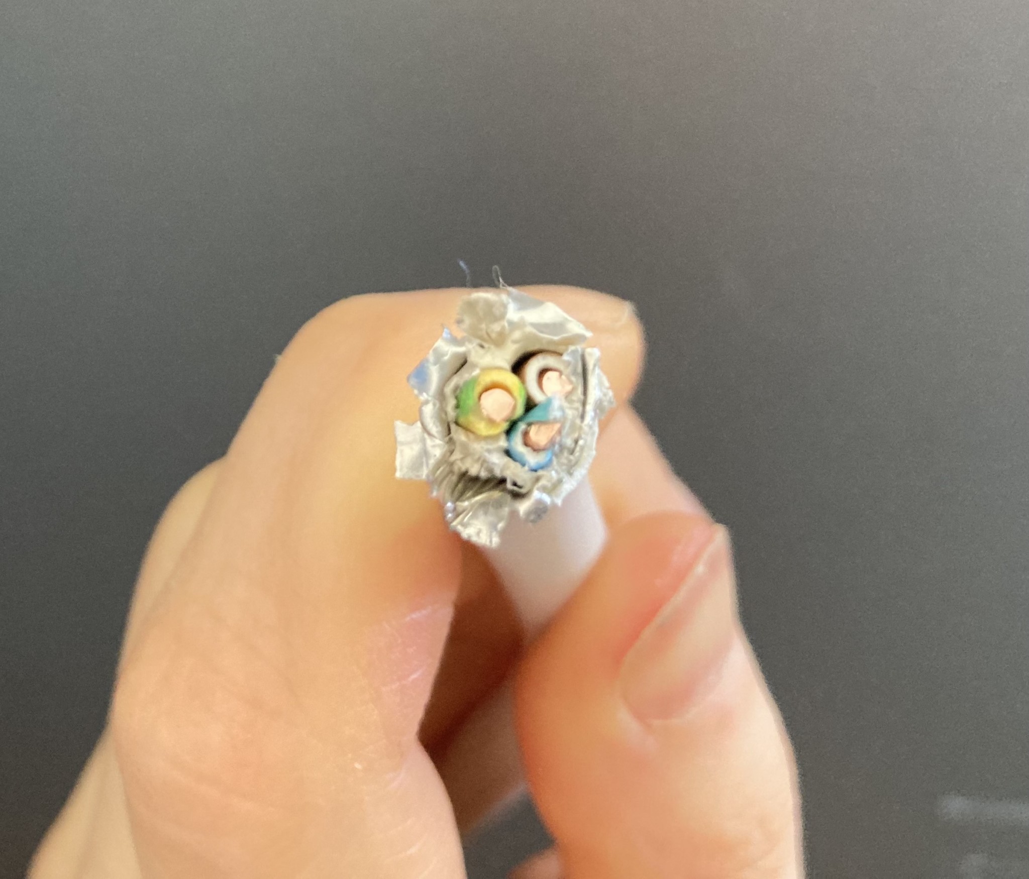

Ja, vad är det för kabel som ”elektrikern” satte in när jag renoverade köket? Utifrån och in är det plast-metall-plast sen gul/grön, blå, brun entrådiga tillsammans med en massa ”lösa” trådar…
Är det verkligen en sån här kabel man använder när man installerar utanpåliggande uttag? Eller vad brukar man använda?
Många frågor men jag trodde faktiskt att jag hade hittat alla konstiga eldragningar i min pluttlilla lägenhet vid det här laget…
Jag tycker att det ser ut som en EKLK 3g1,5 eller någon uppföljare. Ja, det är vad man använder till utanpåliggande installationer, om man inte är toksnål och kör på EKK.
morr
Ser inga problem med den visade kabeln.
De tunna trådarna som omsluter kabeln och metallhöljet är ett extra jordskydd vid skada på kabel.
morr
Tack för svar! Då har jag lärt mig nåt idag med :)
Jag hittar EXLQ också och det ser väldigt likt ut. Fast det kanske är samma som ni skriver om?
Har ni förslag på verktyg för att skala den här kabeln? (Eller är det bara att jag inte kan rätt teknik?) Kabeln var för lång och låg inknölad bakom kylskåpet, jag ska korta av den och placera uttaget på ett bättre ställe.
Den skalar man med en vanlig morakniv, men man måste öva lite.;)

Det där en en EKLK som fanns några år, med en säreget jobbig plast innanför manteln som gör den rätt tråkig att skala.

Nja, idag finns modernare och bättre anpassade kablar än EKLK inomhus och EKK är inte snålhet utan fungerar också bra.
Ja EXLQ är en nyare variant. Den är trevligare i händelse av brand, annars är de likvärdiga. Den brukar krävas i offentliga lokaler.

Inomhus i bostadsutrymme skulle jag även fundera på EXQ, då blir det ingen diskussion hur biledaren ska anslutas;) Och tillräcklig styv för att hålla sig rak vid klamring.
Är den bättre än EKK i den aspekten?
EKK innehåller PVC och är olämplig i bostadsutrymmen.

Ett ärligt svar är att jag tar den som finns tillgänglig av EKK eller EXQ, blir ingen skillnad klamrat om man rullar ut och rätar snyggt.
Skillnaden är att EKK med tiden "korvar" sig 0ch "rätar ut sig" i böjarna på ett sätt som EQX inte gör. Rent elektriskt spelar det ingen roll men estetisk.
