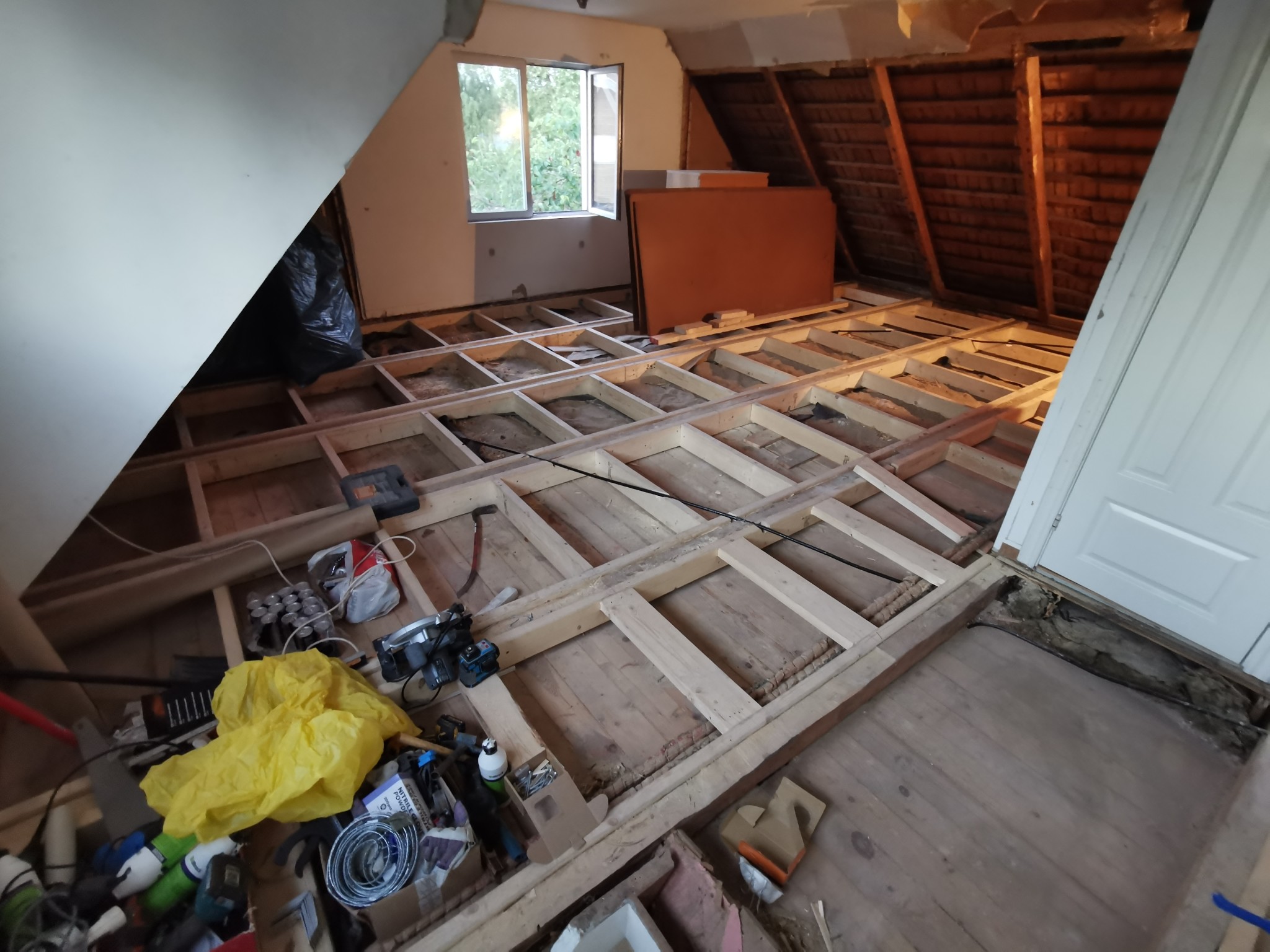

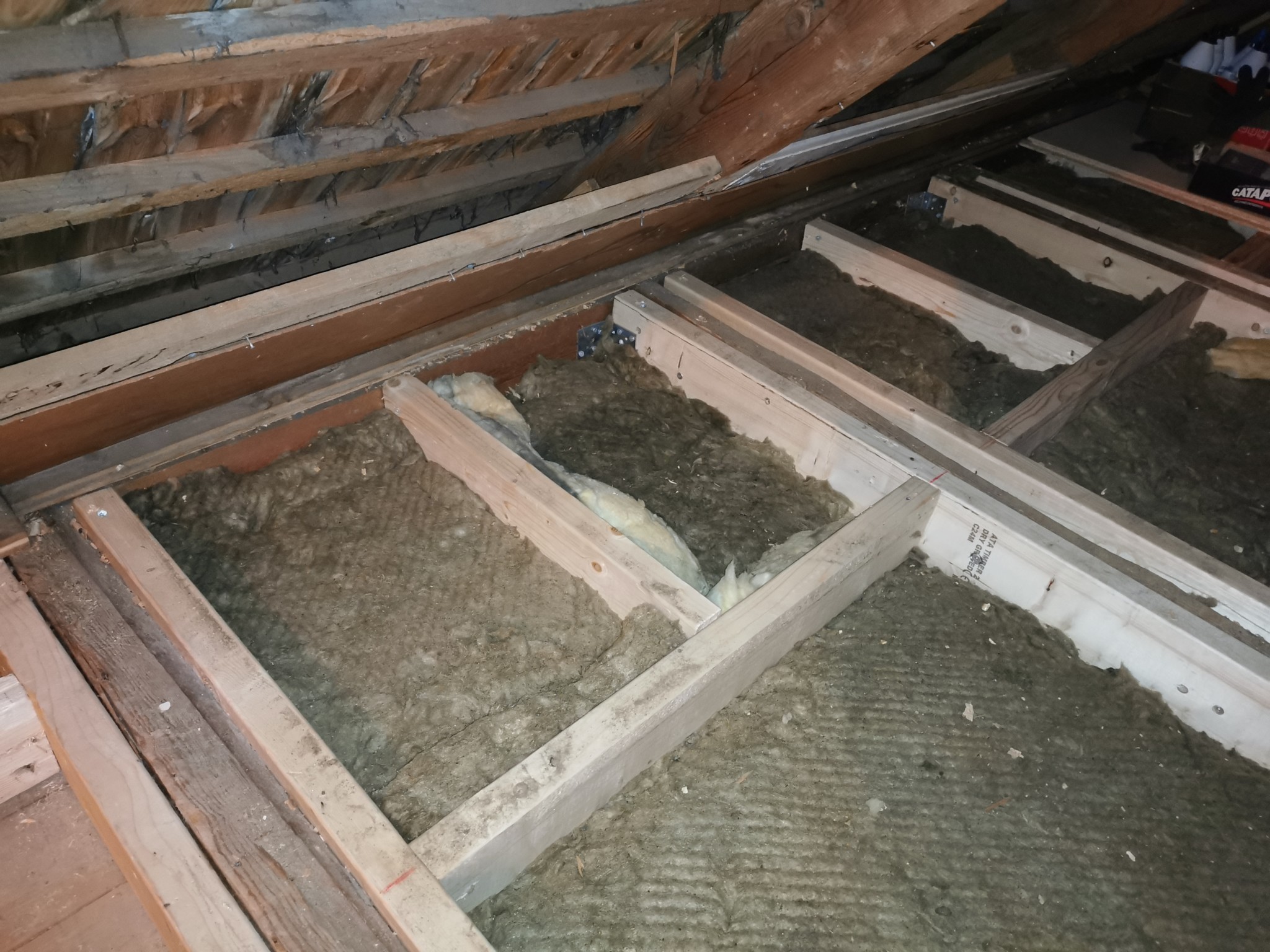

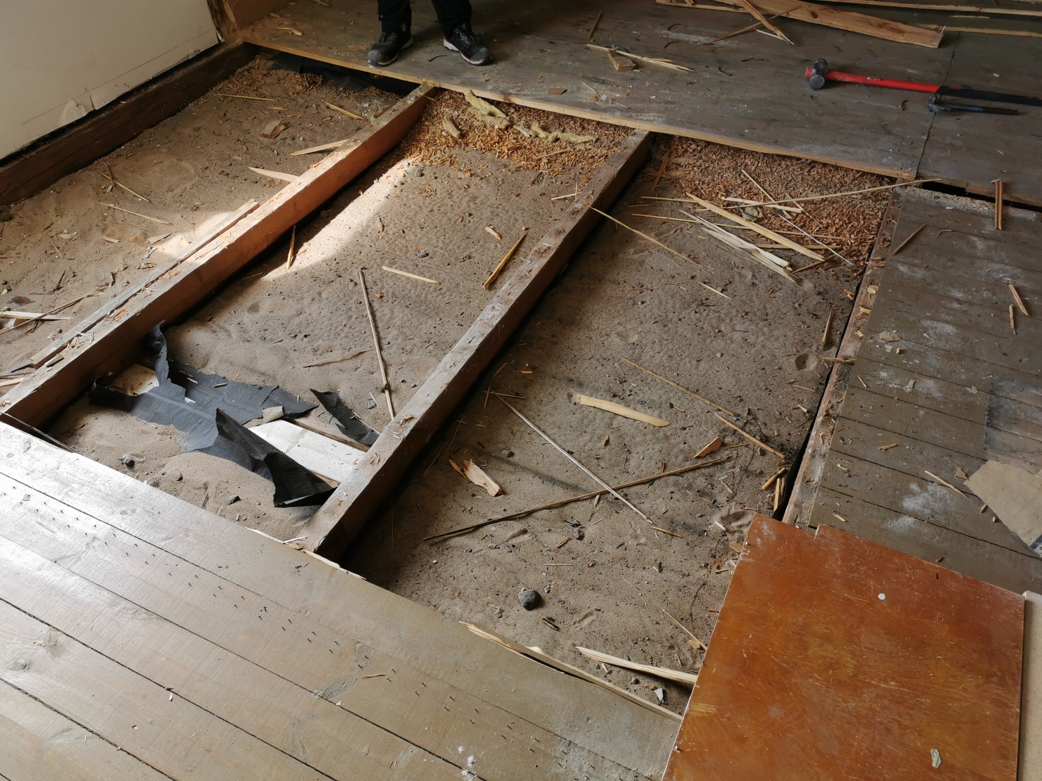

Vi har cc100 på mellanbjälklaget, huset är från 1930 och balkarna är 145x80(inte så höga). Funderar på att skruvlimma 120x45 c24 reglar på vardera sida om balkarna för att jämna ut golvet och sedan sätta kortlingar (95x45 eller 120x45) för att få cc60 mellan dom för att kunna lägga golvspånskiva ovanpå. Är detta en bra lösning? Finns kanske bättre lösningar?

Jag tycker att du tänker rätt.
Att skruvlimma nya reglar på vardera sida om de befintliga är en mycket bra metod. Förutom att du minskar cc-måttet och avsevärt förstärker bjälklaget så får du oxå möjligheten att väga av hela golvet så att det blir rakt. Utgå från befintliga bjälklagets högsta punkt och sätt de nya reglarna på samma höjd som denna nivå.

Vore det inte mer effektivt att ta en av dom reglarna, byta mot 145a och flytta den mitt i facken
(Givetsvis kan man ha kvar den också och bara lägga till en regel)
Att kortla cc60 är ju ett väldigt tidskrävande jobb och ganska svårt att få riktigt bra.

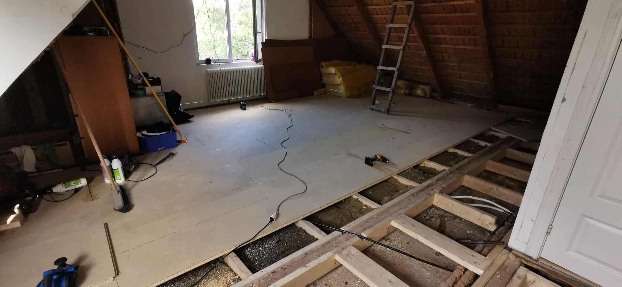

Så blev det. Maximal höjdskillnad i hela rummet: 2mm(en gupp som vi inte orkade åtgärda efter att några spånskivor redan var limmade). Men det var en massa hyvlande och lasermätning innan montering av varje golvspånskiva.
