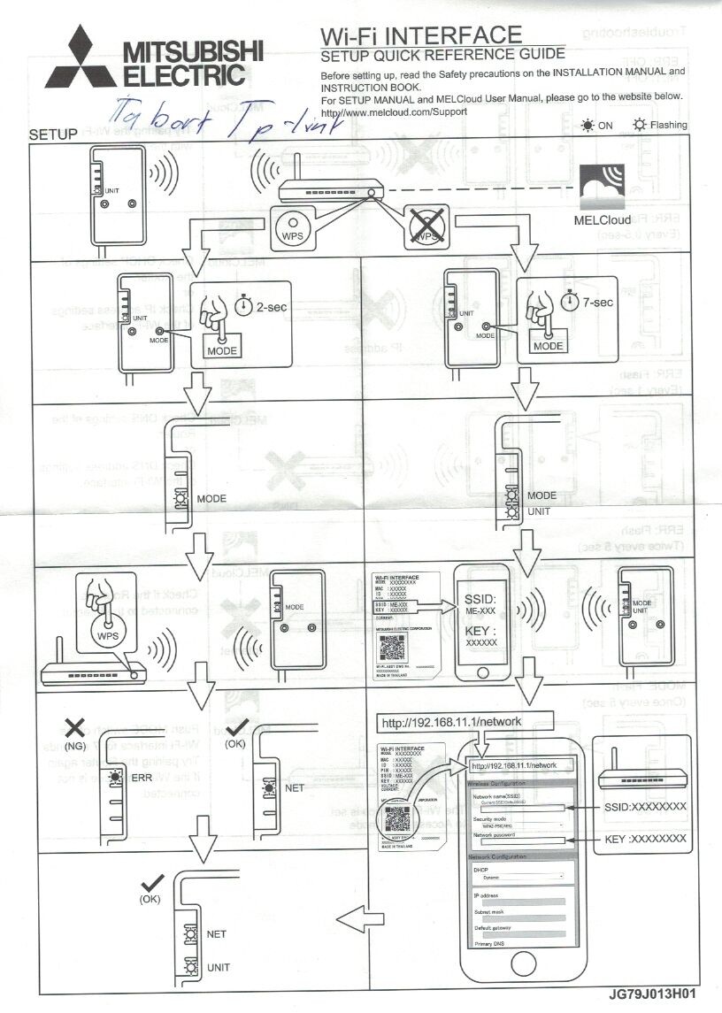

Gammal tråd men jag upptäckte samma sak idag.
Jag hittade en gammal instruktion om hur man använder WPS för att koppla ihop det igen.
Jag hade lite problem men det verkade vara Tp-link som störde.
Tack för en hjälpsam sida!
Jörgen

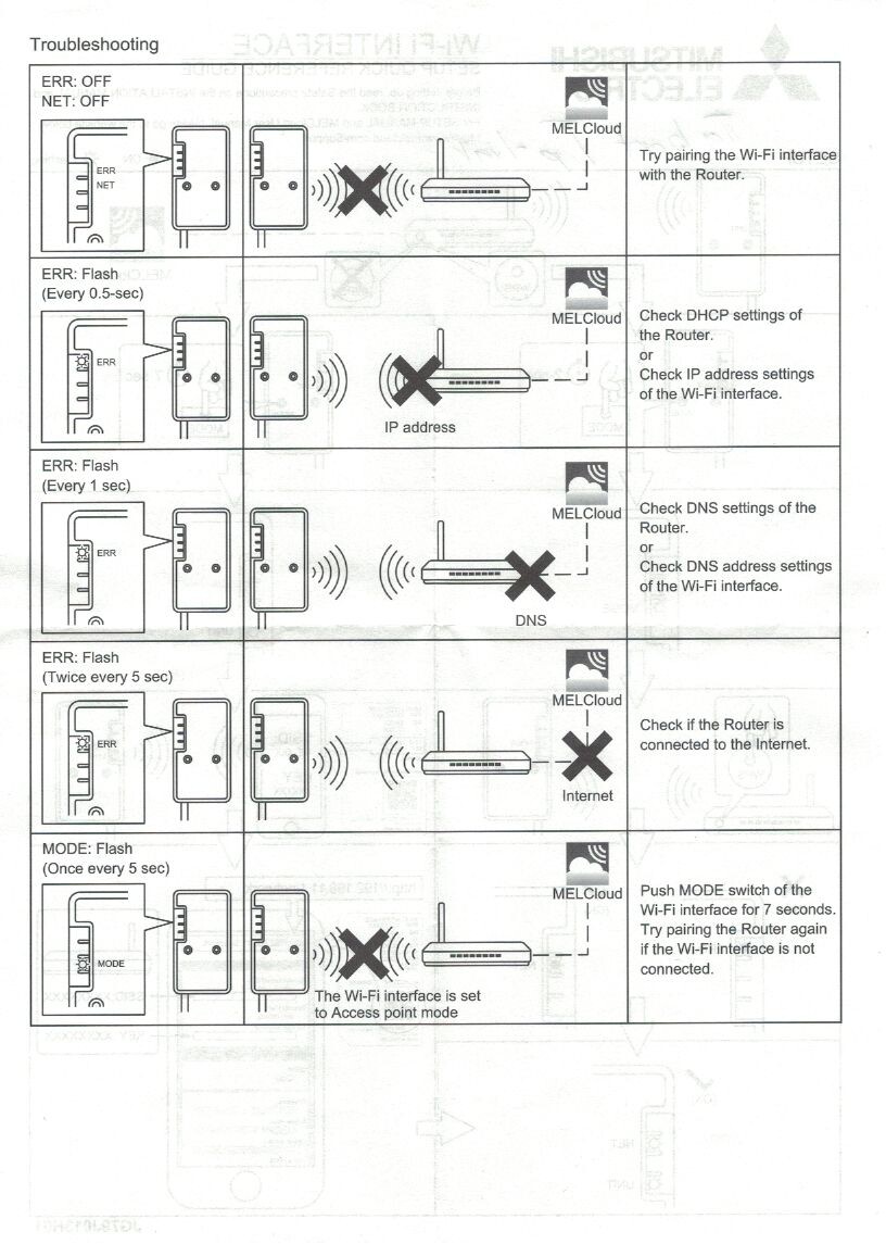

Vilken instruktion var det du hittade? Jobbigt när det slutar fungera och man är 20 mil bort.
Jag kan skanna den och lägga den här som en bild.
Hoppas det funkar!
  • Steg-för-steg-guide för att installera Mitsubishi Electric Wi-Fi-interface, inklusive knapptryckningar och nätverksinställningar.
  • Felsökningsschema för Wi-Fi-gränssnitt och routern, inkluderar DHCP, IP, DNS och internetanslutning samt MELCloud-anslutning och felmeddelanden.
