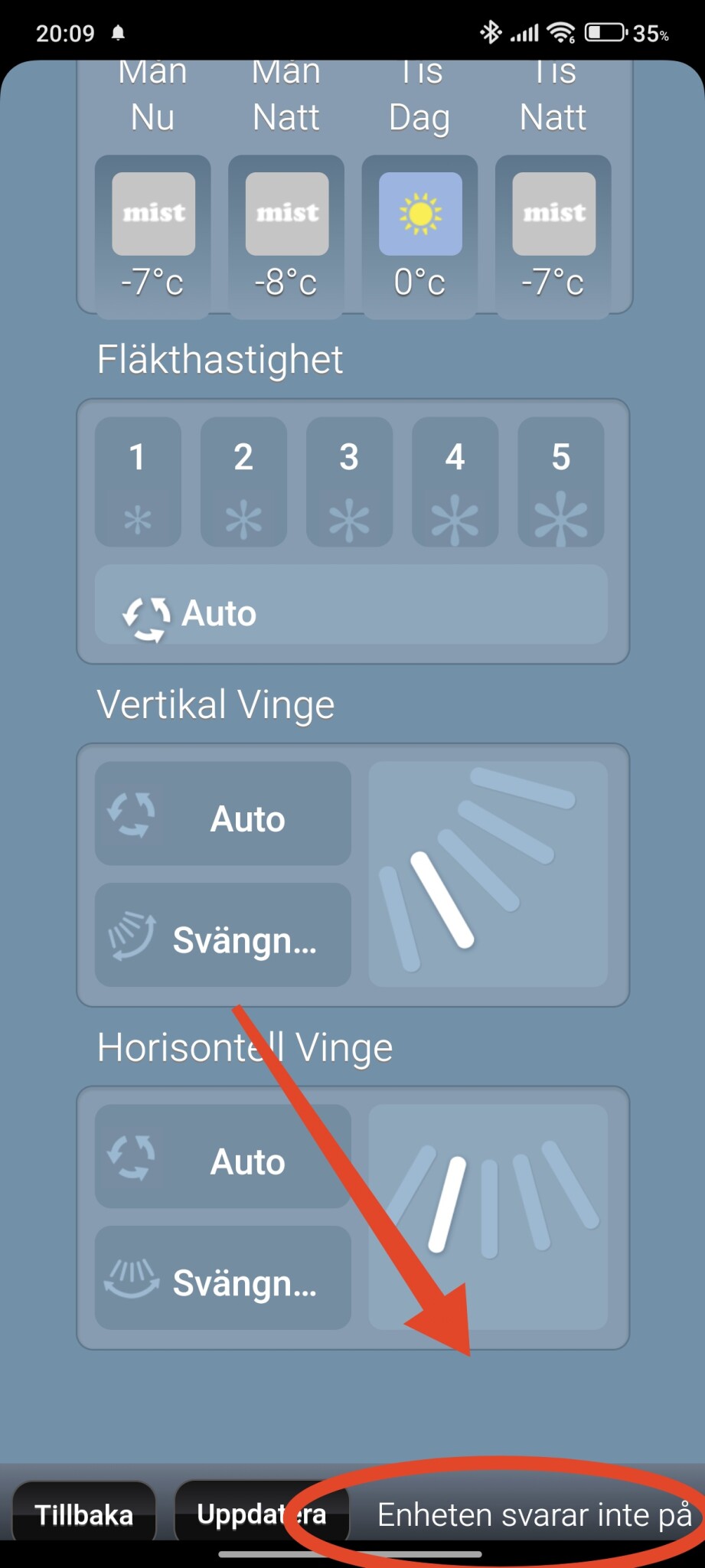

Jag byt router och SSID, på WIFI modulen i värmepumpen gjorde en RESET, sedan gjorde allt som det ska och fick upp värmepumpen på MELCloud.
Problemet är att det händer ingenting när jag ändrar vilken inställning som helst.
Det blir bara "Enheten svara inte på".
Hur fixar man det?
Jag använder Asus router, vet inte var jag kan konfigurera så att det ska fungera.
Se bilden nedan:
  • Värmepumpsapp som visar temperaturer, fläkthastighet, vingeinställningar. Röd pil pekar på texten "Enheten svarar inte".
