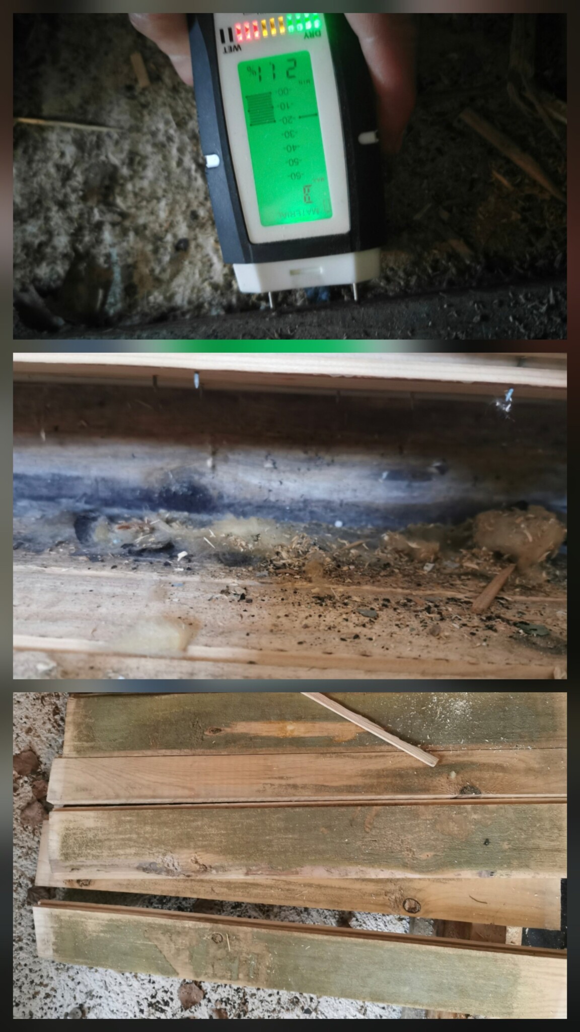

Byggt 1978-79. Oisolerad platta på mark. Dåligt med kapilärbrytande material under.
Golvvärme i badrum (en stor bov i dramat).
Tack och lov inga tryckta reglar!
Fanns mögel. Se bild.
Du får fråga någon annan, tex någon handläggare i kommunen, om ev. lov och anmälningar. Vågar inte säga vad som är rätt och fel (vi bor i en fristående kåk i detaljplanlagt område på landet och sökte inget lov).
Vad menar du med "gjorde er projekt"? Ingen gjorde något projekt åt oss.
Inte alla syllar. Marken lutar svagt mot husets baksida, men kraftigt från huset på framsidan. Undergolvet var risigt i lite drygt halva huset. Borde ha bytt runt om, men vi var trötta och slitna, så på framsidan är de gamla kvar. Det var bökigt och tog tid för oss. Var dock första gången och ingen av oss är snickare. Vi tog bort bit för bit. Pallade upp en bit i taget och sen "vek vi in" ny syll, och plockade bort stöttor allteftersom. Hade jag gjort om det hade nog använt en massa domkrafter.
Det finns garanterat bättre och sämre sätt att byta syll, och så måste man anpassa sig efter förutsättningarna. Om din partner är snickare så har han säkert kollegor att diskutera med/ta hjälp av. Annars finns ju internet. Allt finns på Youtube.😅
Räkna med att det tar massor av tid, blir dyrt (men mycket billigare än att leja bort) och gör ont. Jag vet inte hur stort huset är, men räkna med att behöva ta ledigt några veckor från jobbet. Det är ingenting ni gör kvällar och helger.
  • Fuktmätare visar hög fuktighet; mögel på trä i mitten; nederst gamla träsyllar borttagna från hus.
