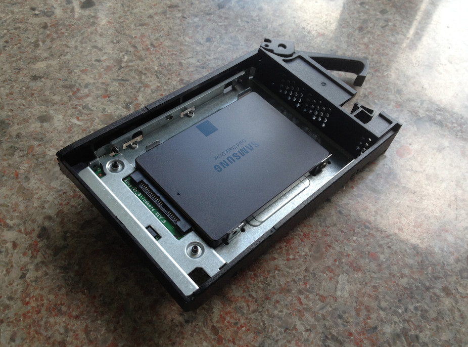

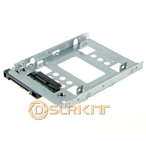

Måste den vara "aktiv" med kontakter? Räcker det inte med en monteringsram? Eftersom det redan sitter diskar i servern idag borde det väl räcka med en monteringsram. Eller?

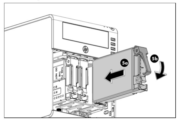

Kontakterna måste hamna på "rätt" ställe eftersom diskarna skall monteras i en hp Microserver där diskarna monteras i slädar som skjuts in och möter fasta kontakter inne i maskinen.
