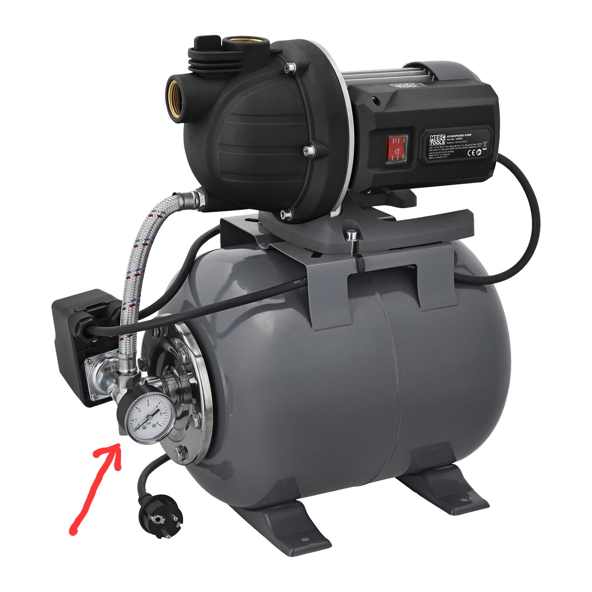

meec tools hydrophore pump läcker vatten
Jag har ingen aning om hur det ska tolkas.
Med så mycket sprickor som visas i filmen så var inte pumphuset tom, utan fortfarande närmast full med vatten, kanske att det har fyllts på i efterhand efter tömningen från kvarvarande vatten i ledningar etc.
Man måste verkligen se till att pumphuset är tom och i erat fall försäkrar er att den förblir tom och inte blev återfylld igen för att någon öppnade kranen inne i huset - med andra ord anslutningar till pumpen helt bortkopplade och man vänt och vridit pumpen för urtappning av vatten att det inte längre vill rinna en droppe vatten ur pumpen längre.

Helt klart frysskada.
Här sitter troligen tömningspluggen:
Du får den aldrig tömd genom sugslang eller tryckslang. Där pilen pekar är lägsta punkten på pumpinstallationen och det är där pluggen sitter på våra pumpar.

Tack för ett jättebra svar! Vi ska verkligen vara jättenoga inför nästa vinter!X xxargs skrev:Med så mycket sprickor som visas i filmen så var inte pumphuset tom, utan fortfarande närmast full med vatten, kanske att det har fyllts på i efterhand efter tömningen från kvarvarande vatten i ledningar etc.
