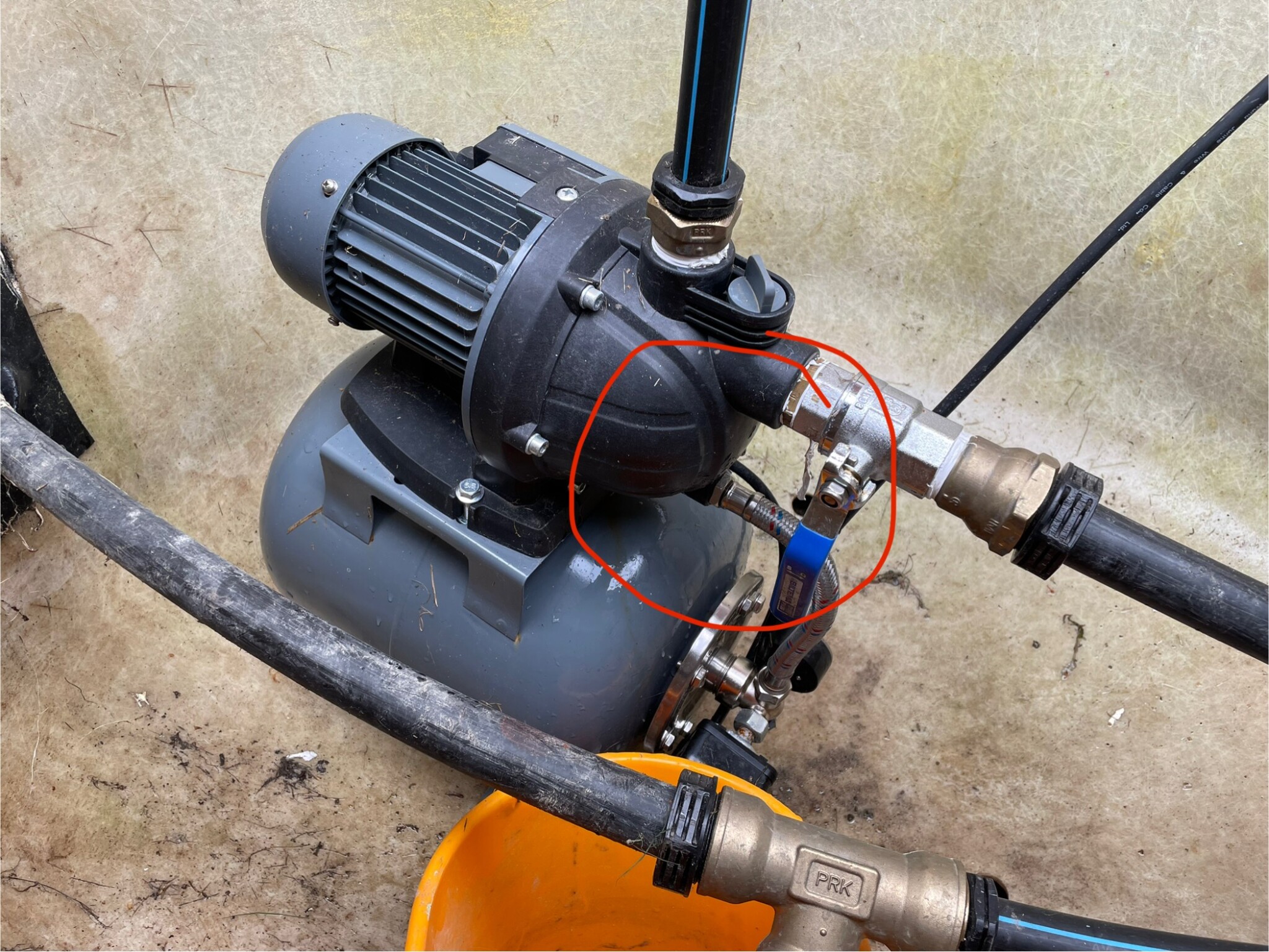

Vi har en meec tools hydrophore pump som funkade felfritt förra året (första året med huset) men nu när vi skulle sätta på vattnet igen inför sommaren läcker den vatten som ett såll, inom inringat område. Det är lite svårt att de exakt varifrån vattnet kommer iom trångt nere i ”brunnen”.
Vad kan man göra? Reklamera(ingen aning om hur gammal den är), eller köp ny? Eller byta nån packning? Är det någon som har koll på den här sortens pump? Hydrophore pump från Meec Tools som läcker, med inringat område där vatten sipprar ut. Anslutna rör och ventiler synliga runtomkring.

Har den frysit under vintern?
Om du tar en bättre bild så kanske man kan se vart det läcker, om det är i slanganslutningen kanske man kan ta loss, på med ny gängtejp och täta läckan.

Den borde inte frusit, vi tömde den ”backade vattnet) . Ska försöka ta en bild
Ser ut som under/på sidan av slangen/ventilen?
Ser nu att det är en spricka i hela ”huset”

Ja den har ju frusit sönder.
Välj själv hur dyr-billig pump du vill ha, men oavsett måste den säkert tömmas/flyttas till frostfritt för att inte frysa sönder.

Konstigt bara för vi backade vattnet i den så vi trodde den tömts helt då. Men det hade den ju antagligen inte gjort:-/

Hur tömde du pumpen?
Det var min sambo som gjorde. Han ”backade den” så den tömde ut vatten i en hink.
Jag var inte med så vet inte om han gjorde rätt, eller tillräckligt. Uppenbarligen har den pajat iaf.
