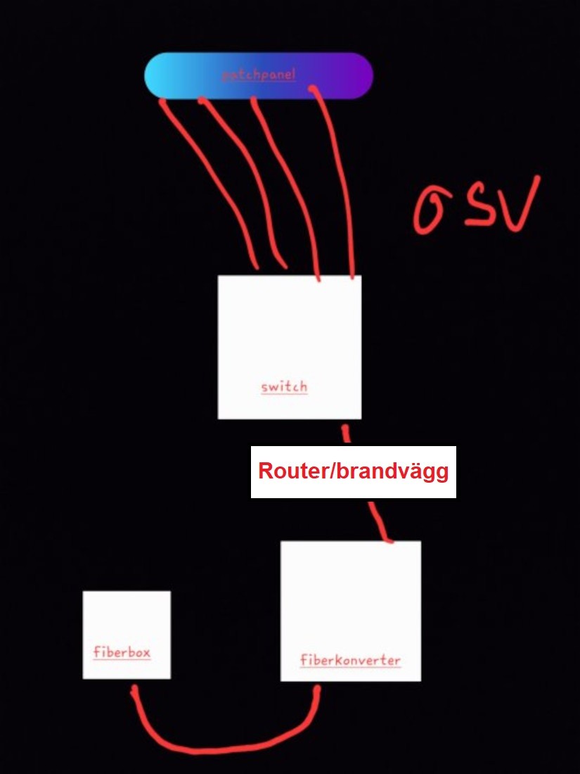

H Harey skrev:Hej,
Ett sista försök.
Min elektriker säger att detta är upplägget som jag ska ha, enligt mina önskemål. Jag säger att det inte går få till detta utan en router men han säger att det är såhär man gör... är jag ute o cyklar eller... är helt vilsen nu. Men visst saknas det en router???
Jag vill ha det till att från fiberkonvertern går det kabel till router. Från router till switch. Från switch till patchpanelen.
Antingen så använder din elektriker fel begrepp/ord eller så är han verkligen okunnig.
Generellt så får du 1-5 IP adresser av din ISP.
Eftersom du kommer ha många fler enheter hemma som ska komma åt intenet så behöver de finnas bakom en Router/brandvägg (här används dessa begrepp för att beskriva samma sak).
Routern gör så att den tar 1 IP adress från din ISP och ser till att alla dina enheter på "insidan" delar på denna adress.
Att sätta in en switch som du beskriver att din elektriker har rekommenderat kommer INTE att fungera pga att de IP adresser som du tilldelas av din ISP kommer att ta slut.

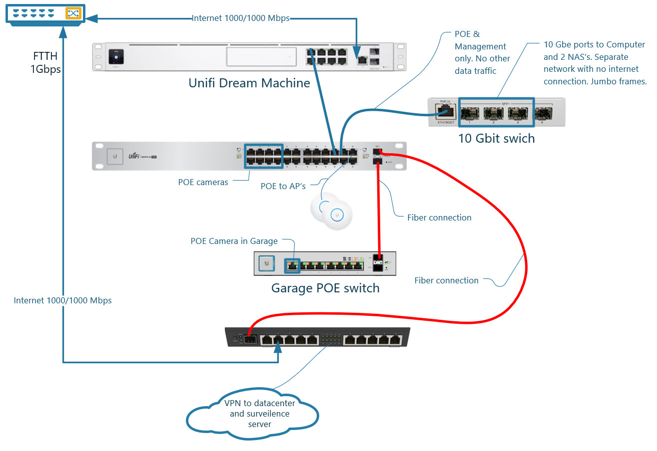

I bilden som jag klistrade in så är FTTH (Fiber to the Home) vart fibern och fiberomvandlaren sitter i mitt hem.
Jag ansluter Dreammachine som agerar som Router/brandvägg.
Bakom denna så har jag alla min enheter som ska komma åt internet.
Jag har en VPN till ett DC där jag har min kameraserver, denna VPN går via en Mikrotik och den är också ansluten till FTTH (i detta är Mikrotik:en snabbare än UniFi och har bättre funktionalitet för VPN).
Jag har alltså två Routerar/brandväggar anslutna till min mediaomvandlare.
I mitt nät har jag sedan switchar som ansluter mina olika enheter.

Så för en som icke är så insatt som resten av er som svarar här i tråden, så föreslår du 2 st routrar. För 1 router klarar inte av 14 Rj45 i patchpanel?Grra skrev:

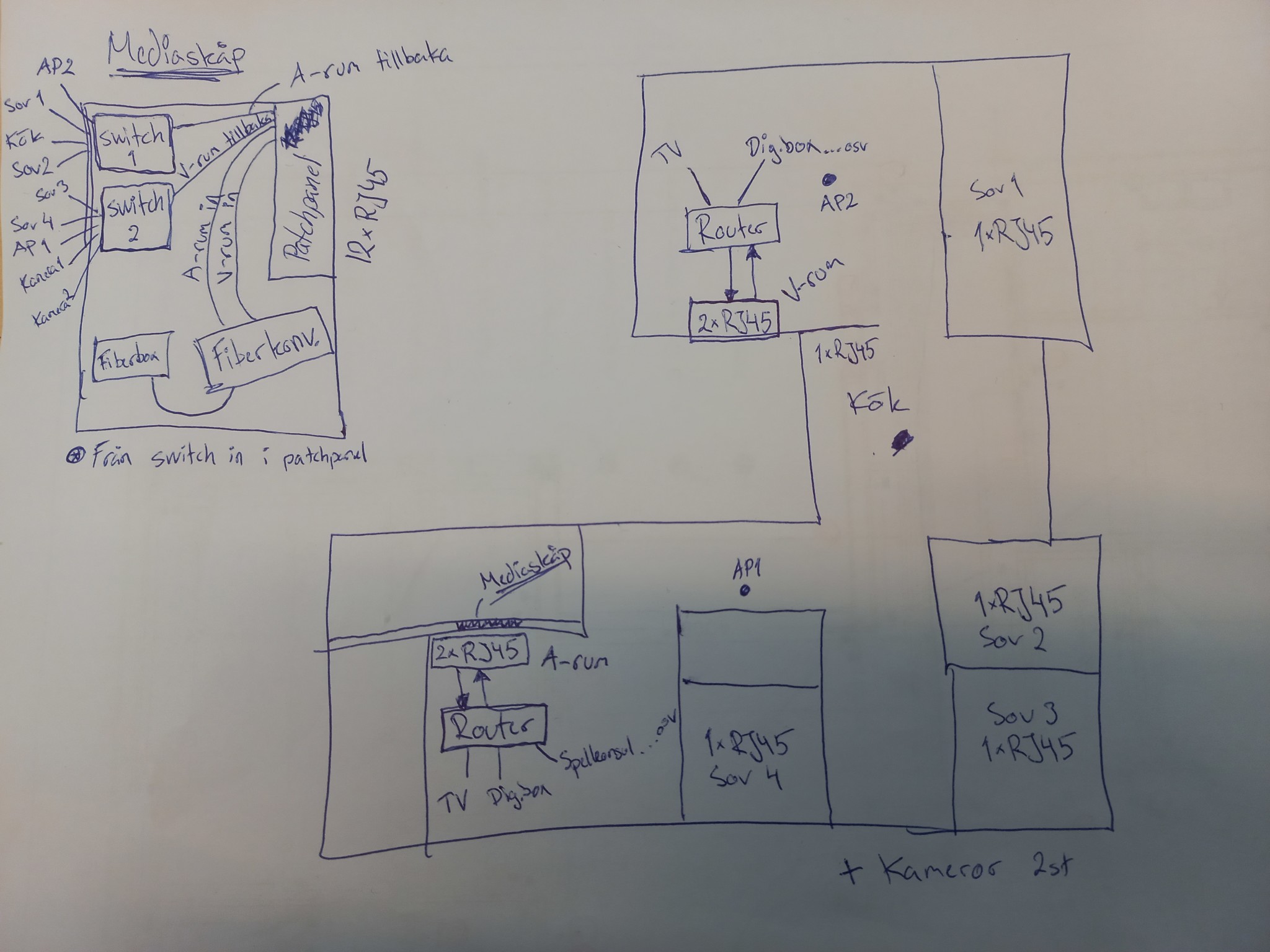

Om jag ställer frågan såhär, vad hade varit det optimala?
Jag ska totalt ha 2xCat6 uttag/rum (7 rum) samt 2 AP. 2st 360 kameror.
Om jag förstått dig rätt.
Media/fiberomvandlare - 2st router - 1/2 uttagen till 1 switch andra hälften till annan switch - sedan in i patch?
O sorry för benämningarna jag är inte så jätteinsatt som man märker..
En router är klart enklare. Sedan en switch för att öka antalet kontakter.
Som Daniel 109 skriver, en router och en switch för ditt behov.H Harey skrev:Så för en som icke är så insatt som resten av er som svarar här i tråden, så föreslår du 2 st routrar. För 1 router klarar inte av 14 Rj45 i patchpanel?
Att jag har två routrar i min bild beror på helt andra saker.

Nej, krångla inte till det nu.H Harey skrev:
En router, switchar så portarna räcker och accesspunkter så du får tillräcklig täckning. Om 12 patchuttag räcker kan bara du svara på men det brukar rekommenderas att ha lite reservplats för framtida behov.
Att ha två routers parallellt (eller ännu värre i serie) ställer bara till problem.
Nej du ska bara ha en Router.H Harey skrev:
Sedan en eller flera switchar för att få mer portar.
Ska du ha mer WiFi täckning så är det Accesspunkter som du ska kompletera med inte routers.
Det finns möjlighet att ta en andra router med inbyggd WiFi och bara använda den för just WiFi - men varför slänga pengar på en funktion som du inte kommer att använda i den andra enheten.
Såvida du inte vill prova på mesh (har inte själv provat så jag kan varken säga bu eller bä).
